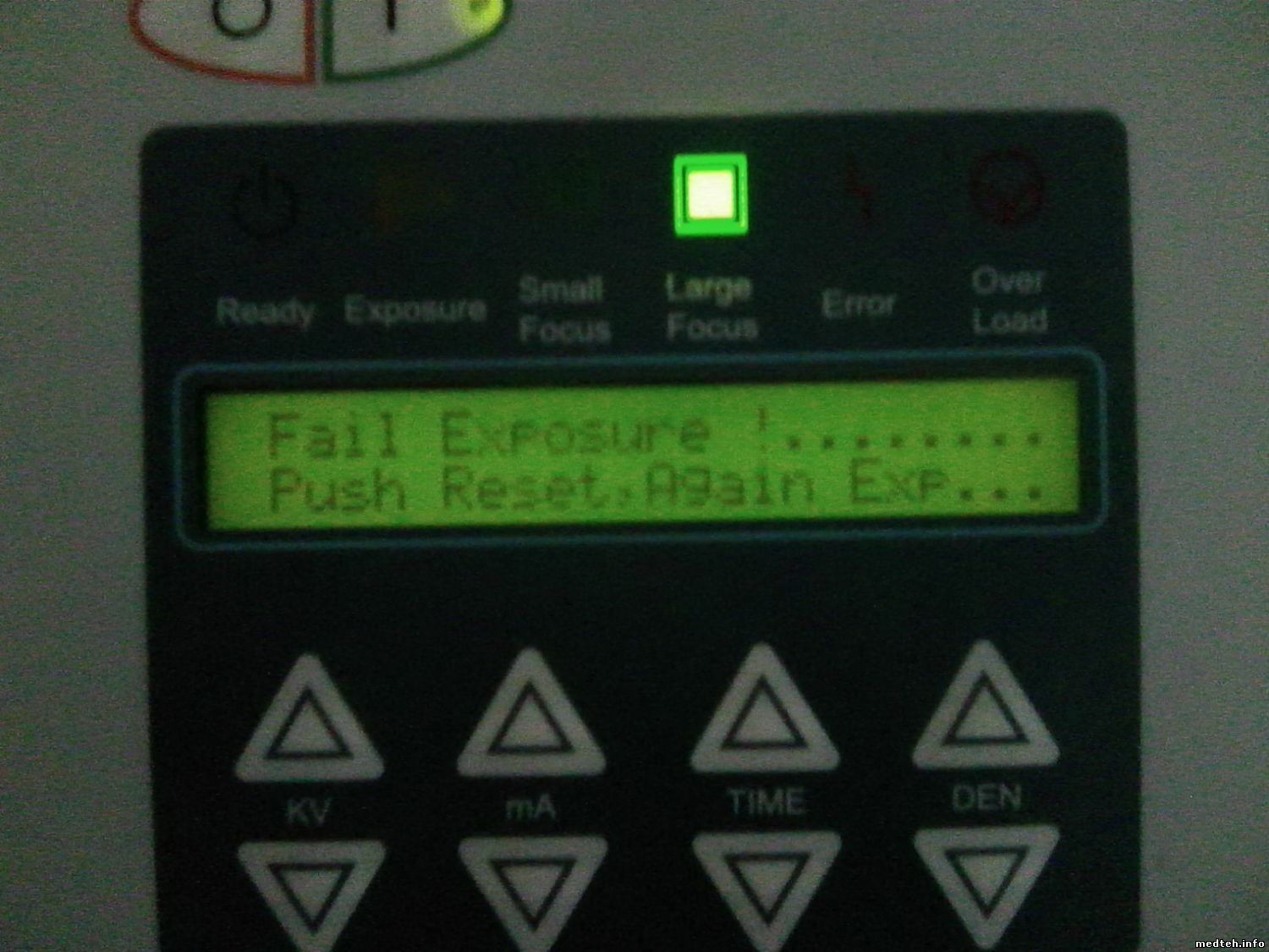

SeptДата: Четверг, 06.Апр.2017, 23:09 | Сообщение # 5
Житомир
Запчасти приехали, поставил, блок заработал. Ошибки все потухли, аппарат входит в снимок,
но снимок фэйл! С понедельника займемся плотнее
