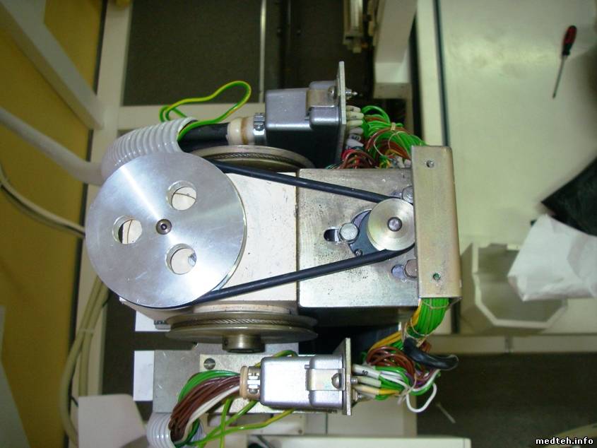

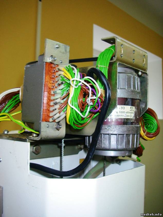

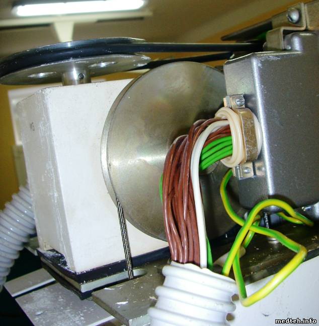

Трубка не поднимается-не опускается, пассик от двигателя до редуктора вверху на колонне вытянулся, отодвигать двигатель больше некуда. Как починить аппарат? Т.е. где взять пассик (d=5 mm, D=130 mm)? Или выточить шкив побольше?

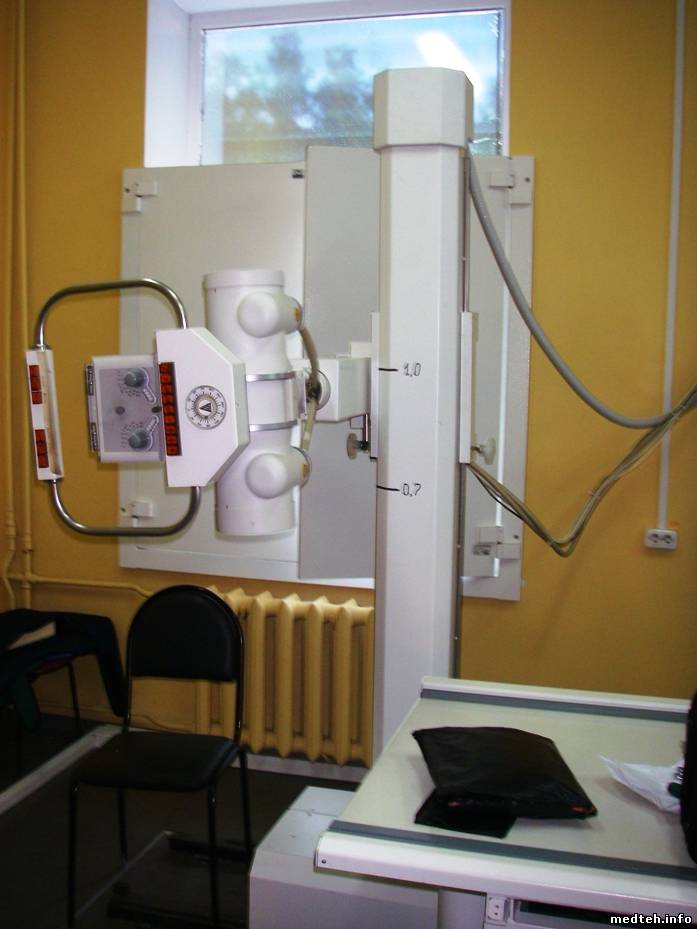

vf, а фотку аппарата скинь, а то заинтересовал что у тебя за привод стоит и что за тип штатива?
у нас последние с "пингвинами" там свои приводы и старые типа "телефонной трубки" там движок с редуктор обьеденен
vfДата: Среда, 21.Июл.2010, 23:15 | Сообщение # 4

vfДата: Пятница, 23.Июл.2010, 14:37 | Сообщение # 5

» Флюорограф ренекс-флюоро .Кто-нибудь может просветить темного и тупого,почему тема так называется хотя
речь идет о штативном устройстве 2ого места?

название с бирки на пульте управления; а на столе еще 2 бирки с разными названиями; т.е. без понятия

vf, на шильдик могут использоват на заводе чтоб заводской номер указать, а так
Quote (zoil107)
согласен, штативка 2-го рабочего места - это уж не как не флюшка.
по поводу шкива - можно попробывать капроновую веревку натянуть в несколько оборотов или от резиноновой автомобильной камеры что-то вырезать, как временный вариант. и по внешнему виду похож пасик от РУМ-20 корректора сети
и еще можно старый пасик в горячию воду положить и покепетить малеха, так раньше пасики на магнитофонах делали когда дефецит был wink
