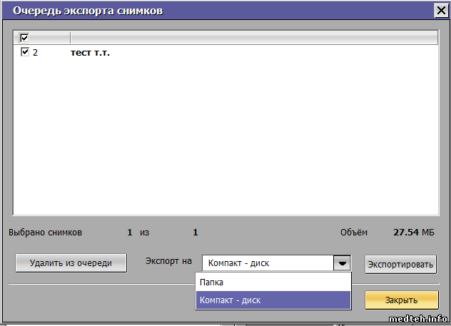

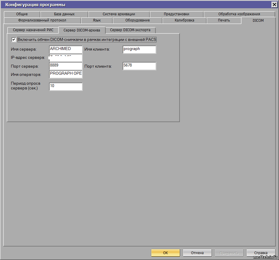

Не помню версию, но там было две вкладки с настройками DICOM, см скрин
и еще где-то в меню прографа, нужно принудительно включить службу синхронизации.
Снимки, автоматически отправляются после завершения съемки
Зачем нужна вкладка DICOM-экспорт, так и не понял, в списке экспорта снимков, сервер так и не появляется, только локальный каталог и CD-диск.

Вкладка экспорта это как раз выгрузка диком-файлов оптом или единично куда-то (на диск, в пакс или локально). Похоже с паксом просто недоработан механизм, или должен использоваться промэлектроновский пакс.

Но в очереди экспорта пункта Сервер нету, только папка и диск, те ручками ничего отправить не могу

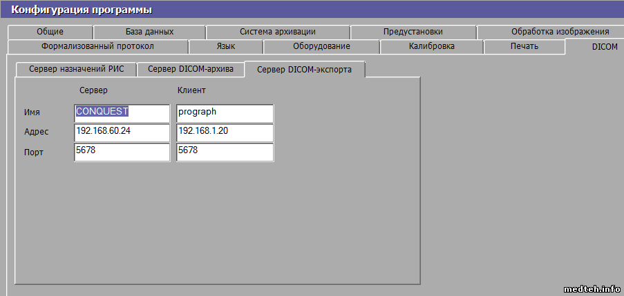

за экспорт отвечает третья вкладка в настройках, но сам экспорт не работает- выдает ошибку.

вот скриншоты моих настроек, сервер указан, а варианта нет
