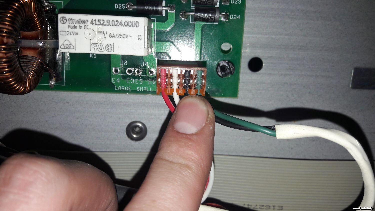

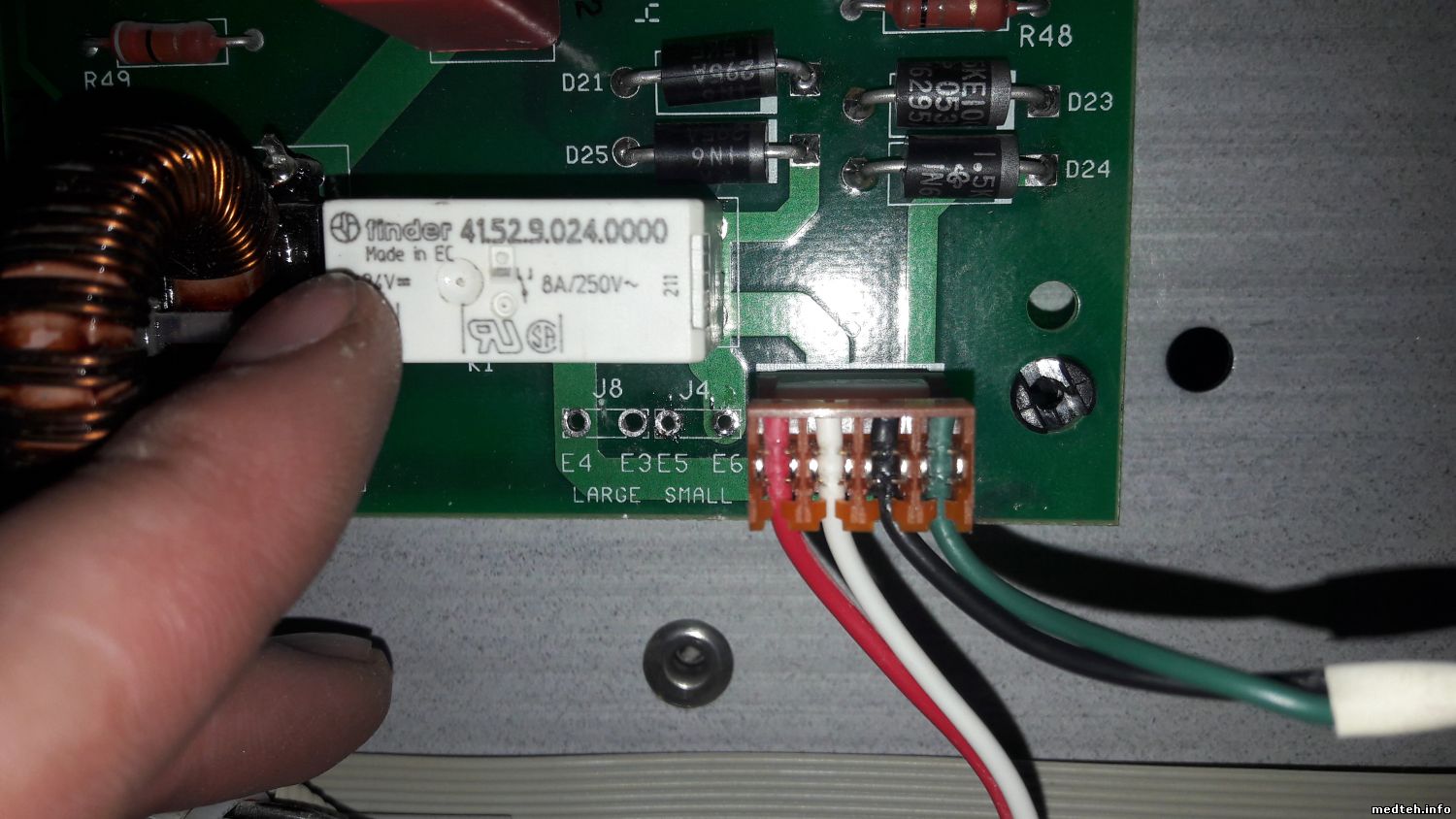

Всем привет!
Недавно переносили РДА комплектом из стола moviplan 800 sf и питающего G100Rf/Indico 100. Снимали аппарат другая организация а нам досталась установка. В принципе все ничего, но ребята умудрились поломать плату накала малого фокуса. Запихали её обратно и все. Аппарат после демонтажа еще два года тусовался по складам и естественно другая орг. открестилась, мол это не мы. Делать нечего, начали искать плату. Естественно поиски ни к чему не привели, то что было в наличии стоило как сам аппарат... "Списать да и все" - но это не наш путь) Кое как выяснил что на питающих g100 rad использовалась одна плата накала на оба фокуса, но схем так и не нашел. Только выяснил что сама плата такая-же и имеет реле для переключения между фокусами. Потом, здесь на форуме кинул клич в ветке по g100rad с просьбой дать по возможности какие нибудь схемы и о боже, получил хоть какую-то примерную схему. Далее перепаял с платы малого фокуса выходные диоды впаял реле, впаял постельки для резисторных сборок, поставил сборки и добавил провода большого фокуса в 1 и 2 пины разьема малого фокуса. Так-же, чтоб наша схемка подружилась с питающим необходимо переключить дипсвитч SW1.4 на cpu board в положение ON. Если этого не сделать то при включении комплекса будут расти токи накала и аппарат уйдет в защиту.
В общем аппарат работает прекрасно, фокусы переключаются, снимки идут))) Не знаю, помог ли кому своим постом. Когда искал сам инфу - так и не нашел. В копилку знаний думаю лишним не будет. Все фото чуть позже, как доберусь до аппарата.
