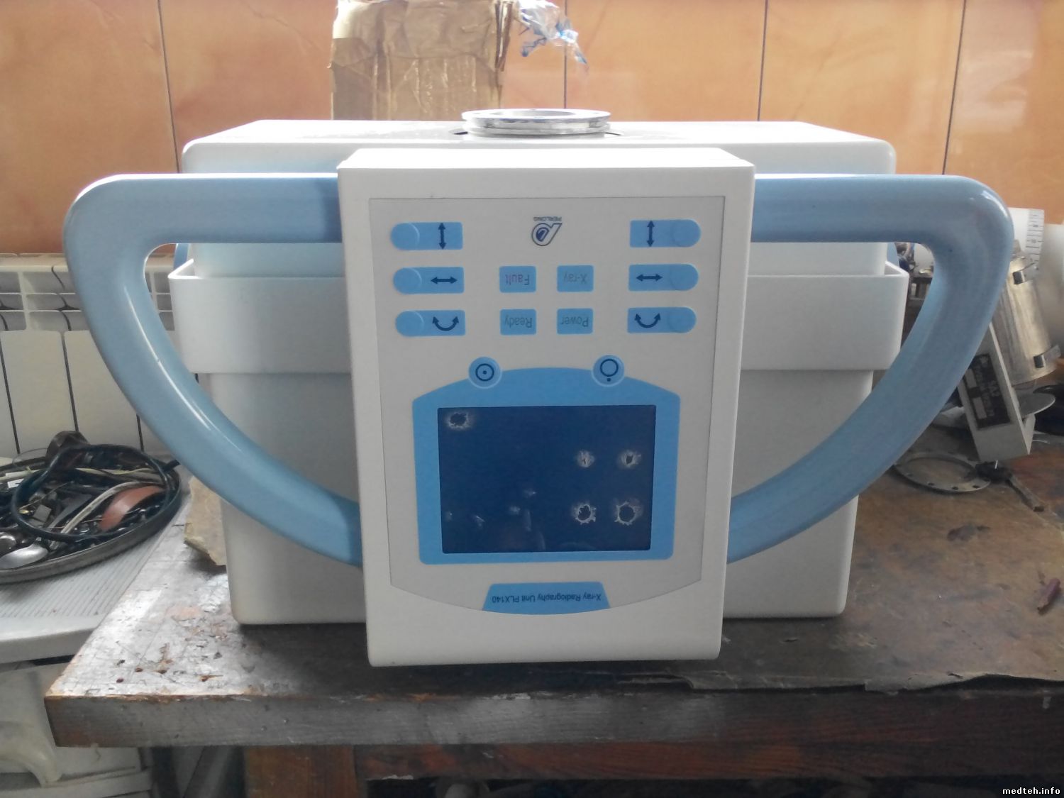

Добрый день, коллеги.
Нужен мануал на аппарат Perlong Medical Equipment PLX140.
На сайте производители данной модели не нашел только PLX 160. Есть 2 аппарата на одном пробои в моноблоке, а на втором похоже слетели калибровки т.к. не выбираются киловольты всегда стоит 07 kV, но если перейти в тестовый режим то киловольты выбираются от 0 и выше 200 что тоже не есть правильно.
Если кто обладает мануалом по данному аппарату поделитесь пожалуйста.
Переставить моноблок с одного на другой не предлагайте это невозможно.
И немного фото моноблока.
