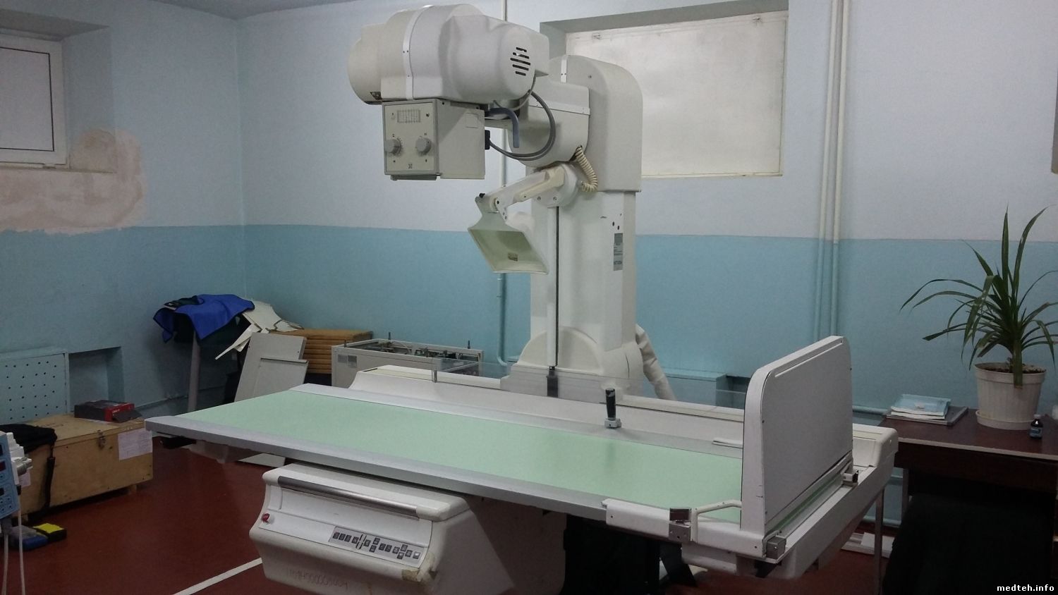

Генератор TOP-X 850 выдаёт ошибку статора(8,2) . Проведена замена симисторов на плате NRRAD, замена микросхемы ULN2803. При включении загорается светодиод LD4 Line ok и светодиод Shift Fire- LD2 . Светодиод LD3 Main fire не горит.Питание приходит 230 вольт. Мысли исчерпаны , HELP !!!

Всем спасибо. Были прошиты новые параметры кожуха, через программу "отвёртка". Трубка откалибровалась. Вылезла новая проблема , при нажатии кнопки экспозиции с пульта стола,касета заезжает в поле снимка , после отжатия кнопки касета возвращается в стартовое положение. при этом экспозиция не проходит.. Стол BIO Graph , если у кого есть файл конфигурации device , для программы отвертка.поделитесь , или наставьте на путь...
VASIAДата: Суббота, 18.Мар.2017, 21:09 | Сообщение # 5
Стол "BIO Graph", питающее TOP-X 850 HF.При снимке лоток с касетой перемещается , раскрутка включается, а высокого нет. При этом греется шаговый двигатель перемещения касеты.
