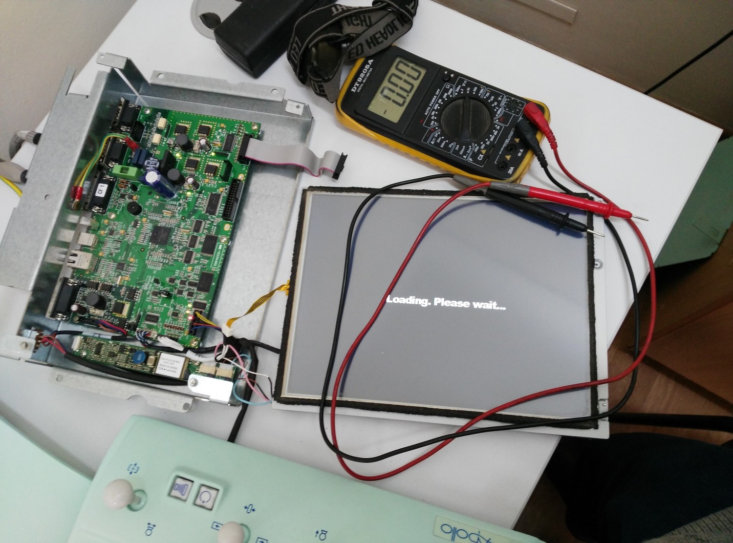

генератор включается, на пульте генератора ошибок никаких нет, а на пульте стола появляется надпись "Loading. please wait..." и всё..

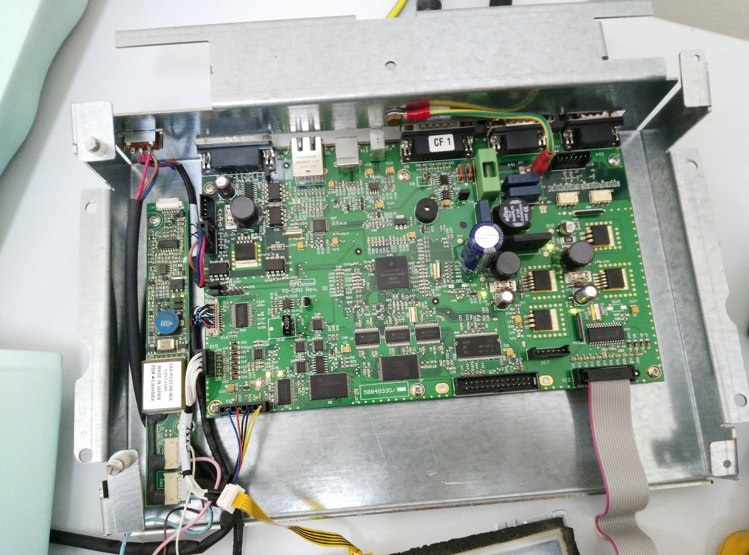

питания +12, +5, +3.3, +2.5 на плате в норме, пульсаций нет,но на всякий случай заменил электролиты - толку ноль.
Пропаял микропроцессор COLDFIRE MCF5329CVM240, ОЗУ, обе ПЗУ три микросхемы ALVC164245 результата - нет .
Осциллограф показал, что на шине между процессором, ОЗУ и ПЗУ идет обмен данными.
также на плате пульта есть микроконтроллер PIC18F2480 (насколько я понял его задача опрашивать состояние джойстиков и
передавать данные на микропроцессор), на ножках кварцевого резонатора G3 20МГц микроконтроллера PIC18F2480 нет синусоиды. так же на ножках МК PIC нет никакой "жизни". питание +5 В имеется, МК чуть теплый.
может у кого был опыт ремонта такого пульта? возможно что-нибудь с ним делать или не мучиться лучше? )

с помощью уважаемого Алекс-200 выяснили, что проблема в самом пульте.
мне кажется что проблема из-за PIC18F2480 (микроконтроллера задача которого опрашивать состояния джойстиков, педали и кнопок на пульте) потому, что на его кварце нет синусоиды, нет никаких импульсов ни на одной его ножке(только 5 вольт или ноль)но при этом он немного нагревается.

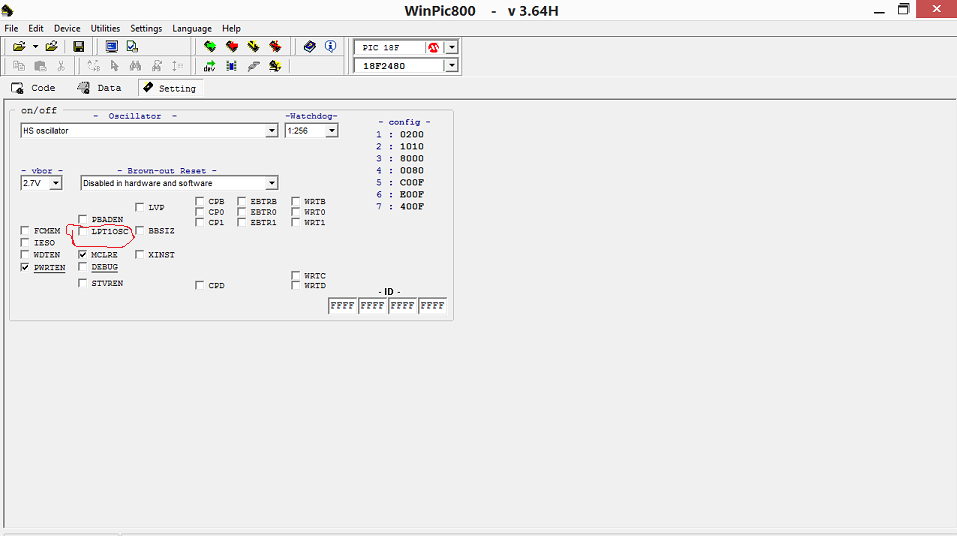

в датащите сказано что у этого МК три режима работы - idle mode, run mode и sleep mode. Если предположить, что генерации на кварце нет потому, что МК находится в sleep mode( МК работает от внутреннего тактового генератора на небольшой частоте) то почему он тогда греется .а в датащите сказано что sleep mode нужен именно для экономии энергии при работе от батарей например.
п.с. МК PIC18F2480 считать получилось с помощью простейшего PIC JDM программатора. насколько я понял биты конфигурации в порядке.
bug_moДата: Четверг, 16.Мар.2017, 19:40 | Сообщение # 9
У вас сообщений: 44
ученик)
Город "Х"
согласно датащиту бит "LPT1OSC" означает работу или в режиме высокого потребления питания или в режиме экономии.
в моем случае галочка не установлена это значит МК работает на максимальной тактовой частоте?
Low-Power Timer1 Oscillator Enable bit:
LPT1OSC = OFF Timer1 configured for higher power operation
LPT1OSC = ON Timer1 configured for low-power operation
