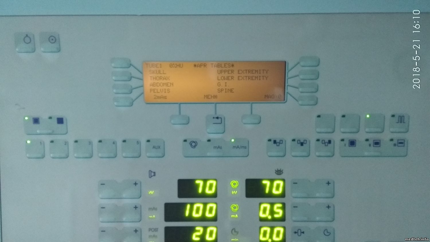

Здравствуйте, уважаемые форумчане.
Осознаю, что проблема с несвоевременной заменой батарейки в G100 R/F-A многим оскомину набила, но нарыть не смог.
Приехал по заявке на Аполло с севшей батарейкой в генераторе. Ошибка была COMM ERROR, заменил ее согласно сервисному мануалу, сбросил генератор на заводские настройки и пульт его увидел. Но надо прописать трубу, а в сервисный режим консоли с паролем 1-8-4-5 зайти не получается. Нет пунктов меню GEN CONFIGURATION/DATA LINK. Поскольку в самом пульте батарейка тоже уже помирала (2,8В), решил заменить и ее, понадеявшись, что некорректный пароль, если ранее был создан, сбросится на заводской. Не помогло. В английском сервис-мануале описана возможность смены пароля. Непосредственный наладчик ушел в мир иной, а с ним и возможное решение. Как быть? Есть ли какой-то способ самостоятельно сбросить некорректный пароль?
Век живи, век учись (а умрешь дураком)
Если вошли туда значит просто не так набираете. Или кнопки не те. Нижние по моему не те.

Ввожу пароль строго по мануалу, ошибка исключена. Крест накрест вокруг экрана. Вчера написал в канадскую техподдержку, сказали что наиболее вероятная причина - пароль изменен. Для обхода посоветовали подключиться напрямую к плата генератора. Но остается проблема с консолью (АПР), как ее-то программировать? Как пароль сбросить? Канадцы молчат, великий секрет.

Вчера также пробовал вводить такой же пароль на такой же консоли в другом медучреждении, и он работает.

Ответ канадской техподдержки, в том числе касательно данного типа пультов:
You can run the calibration with the GenWare when you select the proper tube. The tube that is displayed in the console is NOT the tube file that will be calibrated. As long as the correct tube is selected in the GenWare. Don’t be concerned about the tube displayed on the console.
AS far as resetting the console…I’ve confirmed, you cannot. In order to reset the password the entire console will need to be sent back to the manufacturer. They are the ones that have the tools for resetting passwords.
То есть он предлагает забить на пароль, калибровать трубу и работать с тем, что есть. В принципе, я тоже думаю, что получится. Завтра утащу файл конфигурации генератора с подобного рабочего аполло, залью в проблемный напрямую, минуя консоль, и попробую калибрануть трубу.
