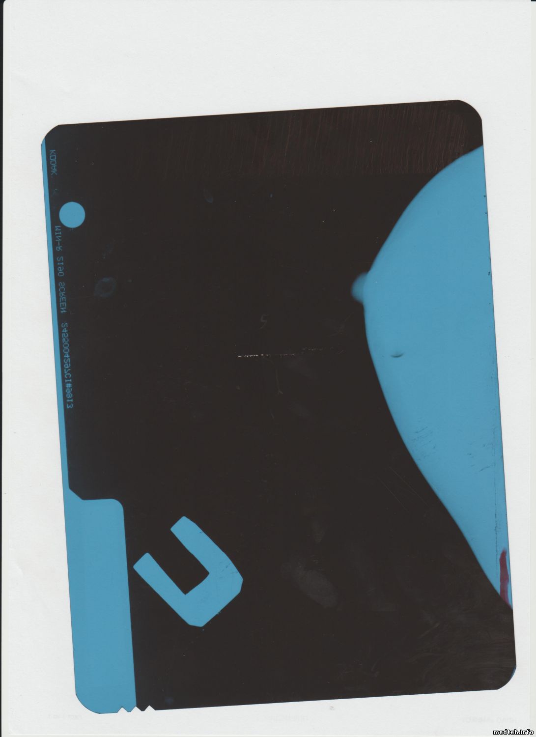

Коллеги, здравствуйте.
С маммографом Planmed_Sophie такая проблема.
После включения аппарат делает пару нормальных снимков молочной железы, а потом снимки становятся неудовлетворительными. Контур молочной железы виден, но не видны внутренности. Вокруг контура плёнка черная. Параметры режима те же самые.
В каких звеньях цепи может быть проблема?
Решётка движется, проверял.

servicemanДата: Четверг, 27.Июл.2017, 09:38 | Сообщение # 3
У вас сообщений: 53
псков
У нас вроде всё исправилось после замены растворов проявителя :)
