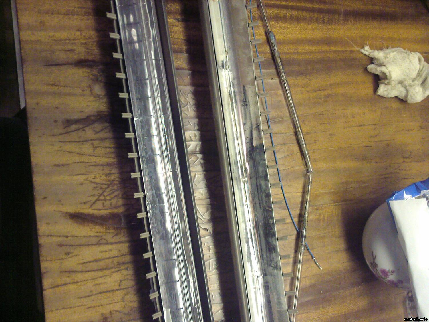

renmasterДата: Понедельник, 19.Июл.2010, 23:24 | Сообщение # 6
Quote (ujpkaz)
Напряжение какое должно идти с платы ?
тестером ткни после озвучь - знать будем на будующие wink
фотки по проблемам с элементами сушки - попала пленка на элемент - пригорела - пытались вытащить - соотвественно сломали, при этом оба yes
заказали - поставил yes
