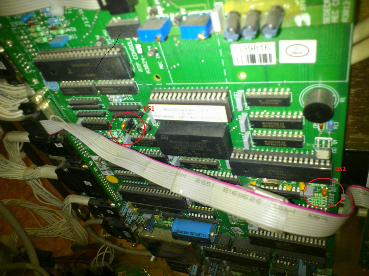

Генератор седекал N 50 HF .2010 г/в.
Периодически при включении возникает проблема со связью: аппарат не видит забитые в APR параметры.
Связь между АРМ и генератором есть, звонится от компа до АТР консоли.

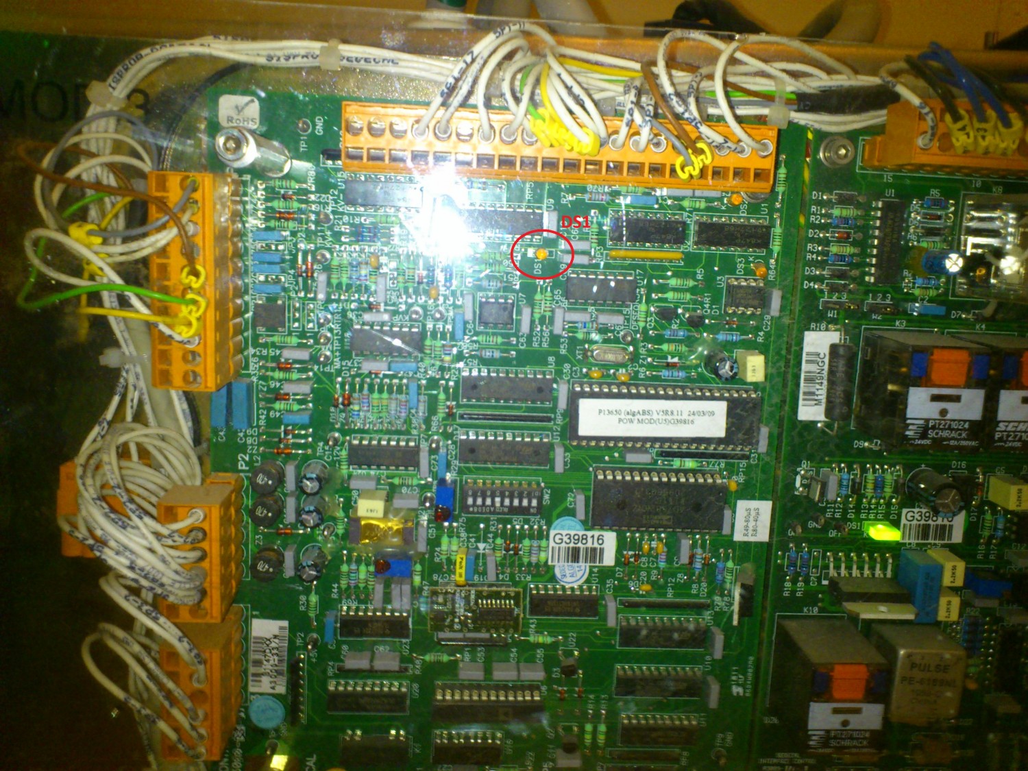

На АТР горит DS1-правильная работа процессора,а DS2-связь между АТР-console и HT control при включении некоторое время мигает штатно (2 раза в сек),затем гаснет.На HT control DS1 вначале -штатно,затем раз в сек.
(шлейф звонится).
Первое время после передергивания СОМ на АРМе аппарат заводился, сейчас 2 из трех стоят грустно попикивая.

посмотри есть стабильное питание 5 вт, и 12 на входе ( вроде как тр1) и на выходе тр2 ( надо уточнить на схеме ). бывало выходил из стороя dc-dc преоброзователь, еще возможно села батарейка в микросхеме с паматью, и тогда либо не читиаются или сбиваются настройки ( она такая толстая, под микросхемой с белой наклейкой.

Двухсторонняя пайка разъемов на платах преподносит неприятные сюрпризы. На седекале (после нескольких лет беспроблемной эксплуатации) поимели проблемы с накалом - пока не вычислили цепь и не выбросили "родной" разъем, впаяв провода прямо в плату (с контролем пайки с обоих сторон), аппарат "на ровном месте" сжигал фокус.

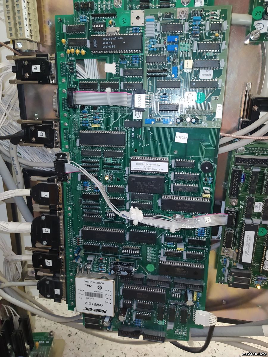

bocman200101Дата: Пятница, 18.Дек.2020, 21:31 | Сообщение # 9
У вас сообщений: 42
рентгентехник
Замените реле К4 на R&F Adaptation doard
brookdДата: Вторник, 22.Дек.2020, 10:51 | Сообщение # 10
Поволжье

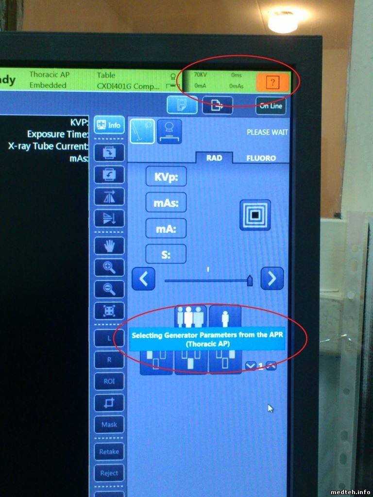

bocman200101, нашел плату ATP, подкинул заменив со старой U24 и U18. Аппарат сразу завелся. Однако пропала скопия, хотя подготовка срабатывает но нет высокого, обычные снимки проходят. Настройки рабочих мест в режиме сервиса проверил, как на старой плате. В чем еще может быть дело?
Со старой платой скопия была. если дело в плате R&F Adaptation doard то почему сразу не возникает ошибка Е06? два дня аппарат включается стабильно
