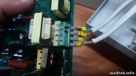

Рентген аппарат производства Украина. КРАС Аспект. КРАС 30/50

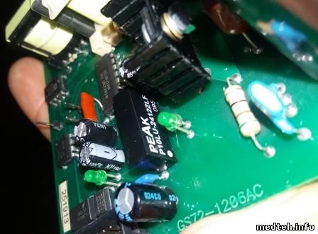

Состав платы накала
Преобразователь DC/DC P10LU-2412ZLF
Шим контролер -UC3825AN
Драйвер 2вох полевых транзисторов -AUIRS21811S
Операционный усилитель -LF353N
Оптопара рс817
Быстрый оптрон 6n137
Еще стоит одна микросхема AD..... плохое фото получилось не все видно,извиняюсь что не весь состав.
Полевые транзисторы не попали в кадр
Проблема заключается в том что нету питания накала на генераторное,питания подается с платы питания и управления накалом.
На плату подается 220в, +24в которые поступают на DC/DC преобразователь +24в --на+12в -12в 2ват,также приходит управления с микроконтролера платы управления на быстрый оптрон 6n137,так же стоит обычная оптопара рс817 которая я предполагая подает сигнал на плату управления о том что накал присутствует.
На выходе DC/DC преобразователя по нолям на всех выходах контрольные светодиоды не светят при подачи от внешнего источника питания +12в -12в загорается один светодиод,пробовал сначала запустить плату отдельно подав 220в,+12 ,-12 и 3.3в через 15ом резистор на светодиод оптрона 6n137 при этом нагрузил выход накала обычной лампой накаливания 30ват лампа засветилась не очень ярко хотя на нее подалось 220в переменки,решил что все норм подключил плату на место с питание +12в -12в при включение сгорел предохранитель по питания 220в
Схемы нету плата с двухстороннем монтажом.
Очень буду благодарен если кто поможет схемой или чем сможете
Сообщение отредактировал djzakdell - Суббота, 10.Дек.2016, 10:29

bvm53Дата: Среда, 14.Дек.2016, 11:22 | Сообщение # 3
У вас сообщений: 373
Ну что тут можно посоветовать? Почитай описание работы платы управления накалом от любого аппарата. Судя по твоему описанию, ты это плохо представляешь. Напряжение на выходе - ШИМ, поэтому замерять его тестером бесполезно, и лампочка при этом гореть в полный накал не будет,
хотя тестер покажет 220 вольт. Что касается схемы, бери документацию на микросхемы, там есть типовые схемы включения обычно используются именно они. Поэтому я бы сперва почитал теорию, а
уже потом включал что-то, тем более используя внешние источники питания. Начинают ремонт обычно с источников питания, а у тебя источник не работает, а ты лезешь куда-то вглубь, подключая плату к аппарату. Так ты можешь нарваться на такой ремонт, что не тебе, а ты должен будешь. Учите матчасть.
