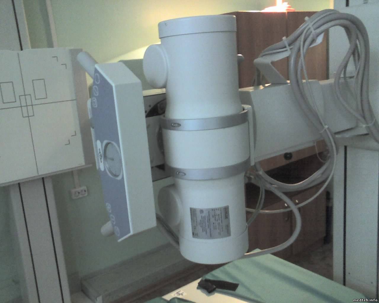

У меня сохранилась фотография фрагмента аппарата СДРА. На ней снимочная трубка и пультик управления штативом снимка. Как видите , это не
компакт диагност, а какой-то другой импортный "зверь". Ни схем, ни документации нет, поэтому мы еще так и не поняли, кто его автор.
