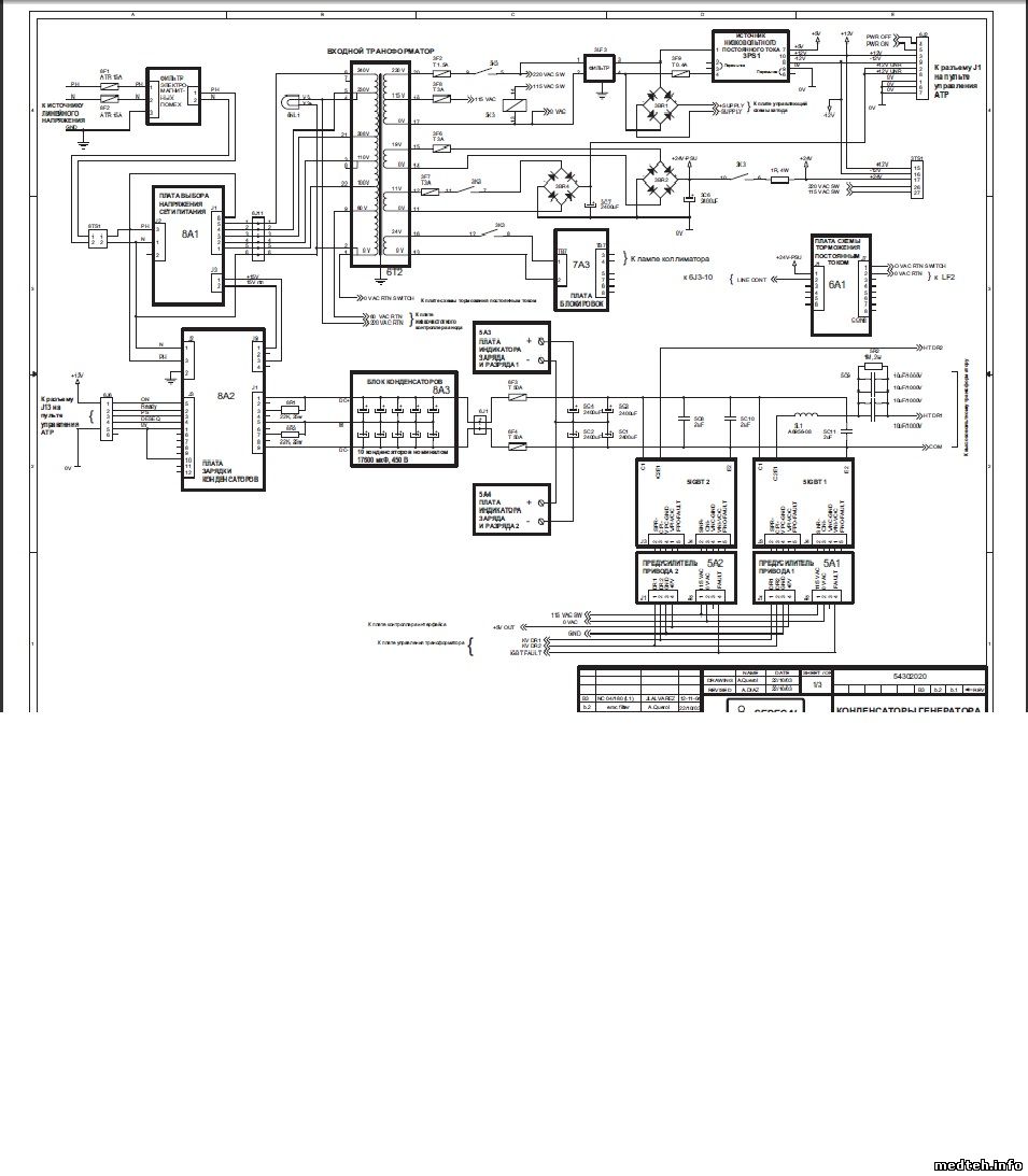

Какие IGBT стоят в Proteus Sedecal? В схемах нет обозначения этих элементов.
вышла ошибка Е13, сняли и проверили на другом таком же аппарате (передвижка флюро, питающее седекал) обе платы драйверов IPM и плату высоковольтного контроллера. они рабочие.
напряжение на блоке конденсаторов тоже в норме.
у меня подозрение на IGBT, хотя в описании они исключены, но кто знает, и не очень то хочется верить в неисправность в/в бака(трансформатора).
в описаниях нашел: Блок биполярных транзисторов с изолированным затвором номиналом 300 A, 1200 В. и еще код изготовителя.
может еще есть какие версии?

Там стоят iGBT PM300DSA120. Если нужны, пишите в личку.

PN300SA120 Mitsubishi Electric.
Мне помогла калибровка трубки.

DSR, ошибка Е13, в качестве основной причины, предполагает неверную величину тока накала.
Кроме того, в Вашем описании причин написано:
Цитата DSR ()
... проблема связана не с неисправностью БТИЗ ...
(БТИЗ - IGBT, а IPM - интеллектуальные модули управления).
Обратите внимание на опыт x-ray2006
