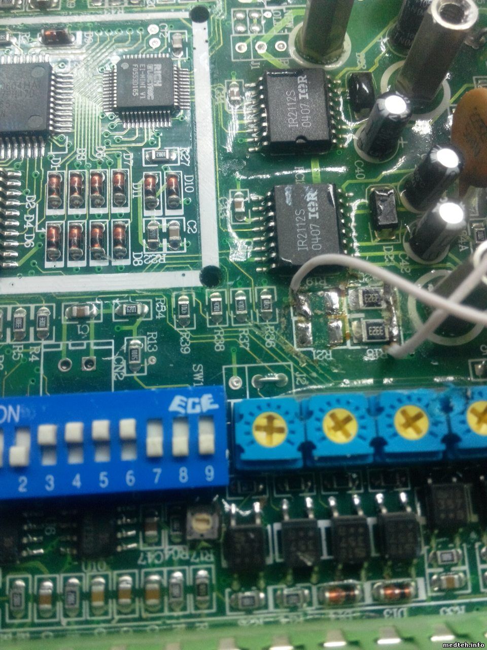

Флюорограф ФЦС-Рентех, на одном из преобразователей частоты типа EI-mini-LP4 (управляет двигателем двери кабины) светится ошибка "8" (понижено напряжение на звене постоянного тока). Двигатель не вращается.
На конденсаторе фильтра +310 В. Проблема где-то на плате ШИМ и инвертора.
Подскажите, где копать? Может у кого есть схема этого частотника?

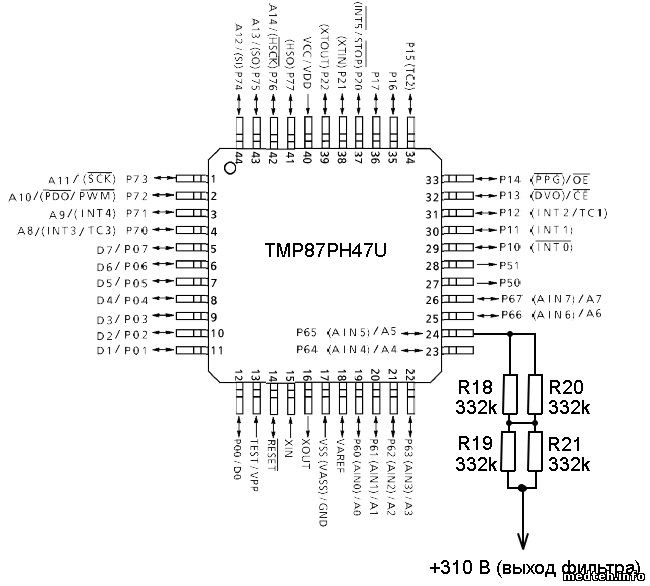

Сопротивление 332 ком, составлено из 4 smd-шных, идет от "+" конденсатора фильтра на измерение - скорее всего "поджарилось".

Уже разобрался. Всё именно так. Обрыв в одном из резисторов R18-R21.
Общее сопротивление возросло и на 24 выводе контроллера вместо 2,2В было 1,7В.
Это и приводило к ошибке "8".
Всем спасибо!
