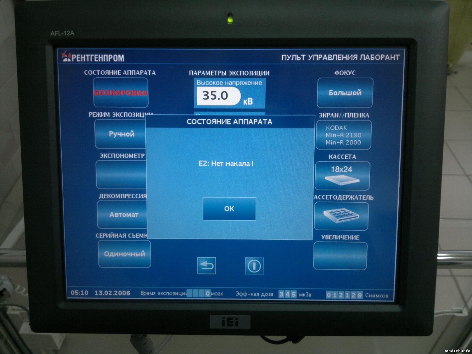

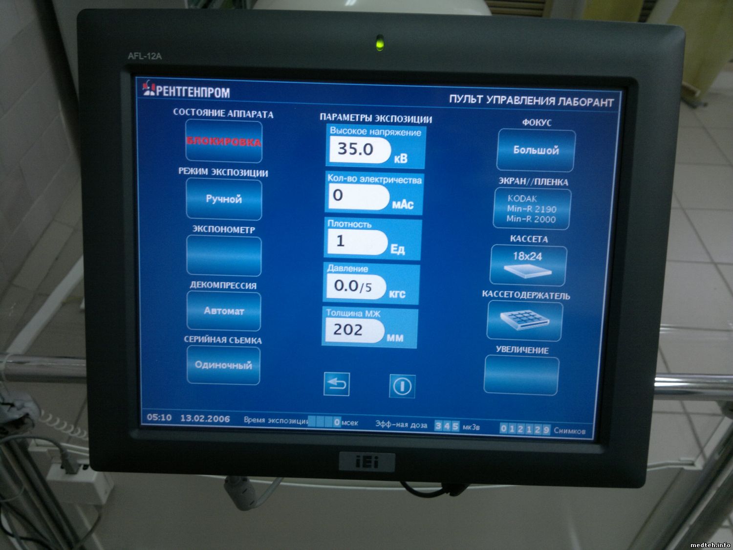

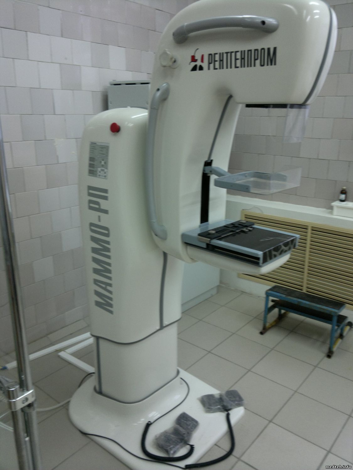

Здравствуйте коллеги.

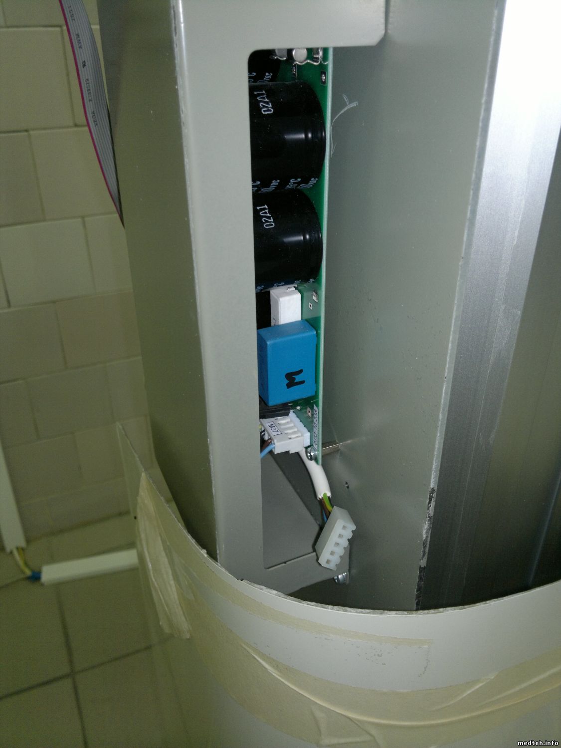

Маммограф МАММО-РП-Амико (аналоговый) 2011 г., не тот что аналог Альфы, а якобы собственная разработка Рентгенпрома. При включении в пункте "Состояние аппарата" высвечивается "блокировка", если нажать на неё, то выдаётся сообщение "Е2: Нет накала". Сама трубка целая, лезть дальше проблематично из-за отсутствия документации и того, что я явно далеко не первый кто его разбирал, есть явные следы неквалифицированного вмешательства (например единственный провод одного из блоков просто висит в воздухе и не понятно куда он вообще должен подключаться).
Может кто нибудь помочь принципиальными схемами или хотя бы схемой соединений на этот аппарат?

Спасибо Alex70tt за блоксхемы, инструкции по сборке и пр. Но в его документации нет принципиальных схем. Может кто подкинуть схему модуля управления накалом (УН5)?
