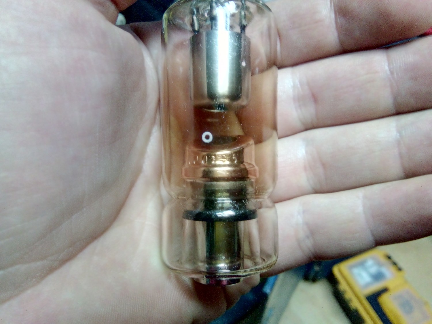

добрый день, имеется дентальный ренгтген BLX_5. все проверено все исправно, высокое проверил на воздухе пробиват 3см воздуха. поступила с проблемой- светлый снимок даже на максимальных режимах. подумываю на трубку, как можно проверить его состояние , и что изнашивается в них? unknown

в данном китайце от falcon blx-5 , контрольных точек нет, запускается стандардный шим ka35... , который генерирует сигналы 24вльта. в моноблоке в масле строчник и умножитель на 12. думал высокого не хватает и поэтому снимки светлые, но напряжение впорядке. накал светит желтым. остается трубка

Alex70tt, прверял так тоже ,зеленый экран люминисцентный, очень слабо реагирует. madmac, время экспозиции до 10 секунд пробовали. чуток лучше снимок.

как думаете есть смысл искать трубку? или это маловероятно

Если трубка держит высокое напряжение (при снимке нет голубого свечения разряда) и фокусное пятно анода не проплавлено, то к трубке претензий быть не должно. Уменьшение радиационного выхода к таким резким изменениям не приводит.
Далее: внимательно изучаем рекомендации Anakonda2a. Здесь следует иметь ввиду, что умножитель напряжения имеет мягкую характеристику - увеличение анодного тока относительно номинального влечёт снижение анодного напряжения.
Следовательно: измеряем анодный ток и, если он в норме, внимательно изучаем умножитель.
Трубка рентген генерирует. Тогда при исправной высоковольтной части:
- есть анодное напряжение, но мал анодный ток;
- велик анодный ток и поэтому мало анодное напряжение;
- трубка светит не в выходное окно.
К сожалению не все аппараты имеют выводы для прямого измерения тока. И далеко не каждым тестером его можно померить.
Уважаемый yusupovd92, у вас в городе (или где-то рядом) должны быть фирмы, производящие данные замеры (согласно нашему законодательству). Позвоните туда, поговорите. Всегда можно за кусочек жидкой валюты договорится. Тем более, что полный отчет вам не нужен, а подойти и сделать пяток замеров и снять осциллограммку не трудно и ничему не обязывает. Полученные данные сюда и тогда мы сможем вам чем-то помочь. А так получается что вы не можете предоставить необходимую информацию, а мы не можем ничего сказать на тему почему не светит.
