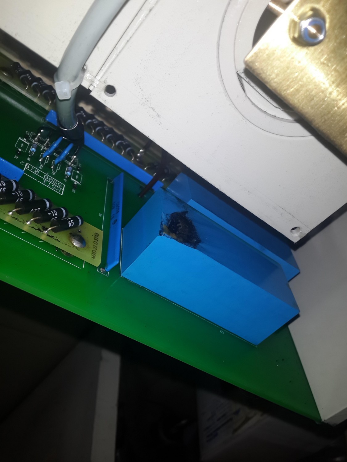

Столкнулись с такой же проблемой на ФЦ-01 электрон. ошибка E004 разбаланс +/-Ua.
Вскрыли высоковольтный трансформатор, оказался пробитым один из конденсаторов, маркировки на нём никакой нет.
Кто сталкивался с их заменой, могли бы поделиться информацией?
Электрон не располагает запчастями к этому питающему.
Фото.
