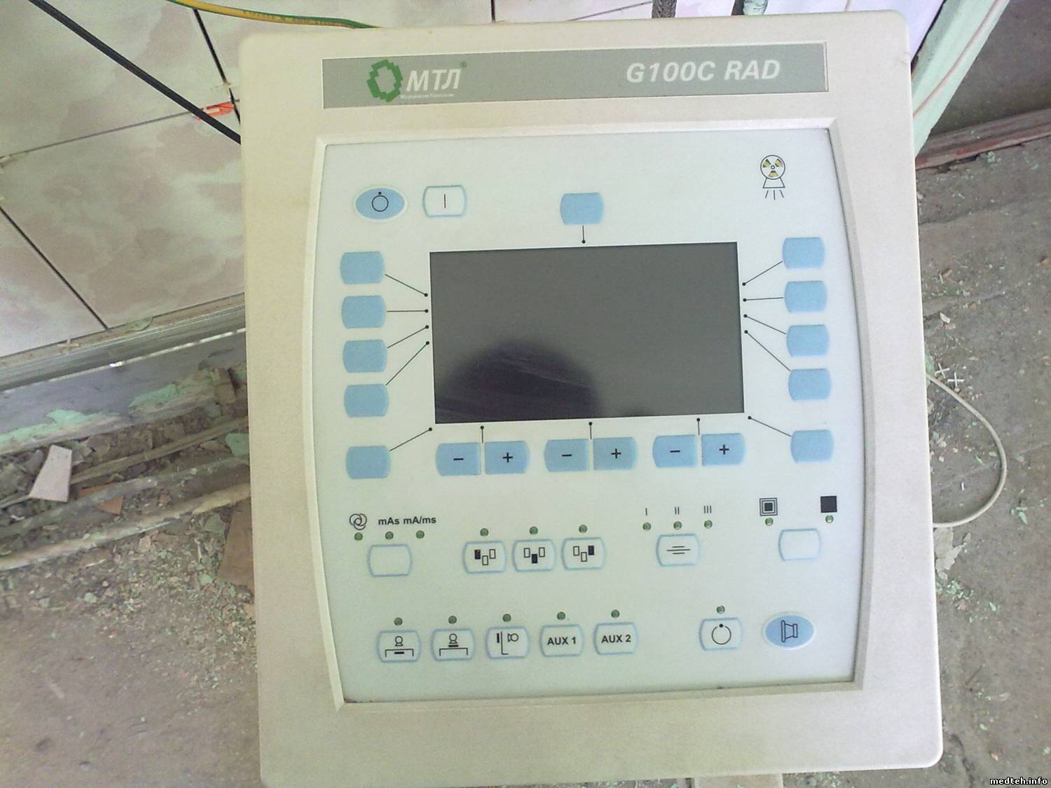

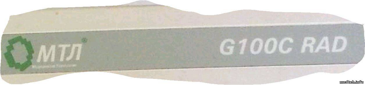

cergei1982Дата: Пятница, 18.Апр.2014, 11:37 | Сообщение # 20
У вас сообщений: 63
Нижнеудинск
Производитель - МТЛ "МОВИТОН", генератор G100C RAD.
С чем связана память АПР (анатомическими программами радиографии) ошибка чтения. При включении на экране:
Самодиагностика
Consol Rev 1.16 Power Rev 1.29
Установка пульта: Да
Память АПР: ошибки
Потом я нажимаю сброс, переходит в ручной режим и пишет на экране: "АПР недоступно".
Осмотрел все кабели, вскрыл блок генератора. Проверил на повреждения визуально, конденсаторы на вздутие, предохранители все, разъёмы все на месте.
На сайте не смог скачать сервис-мануал, битая ссылка - http://www.medteh.info/load/81-1-0-1048
VikeyДата: Пятница, 18.Апр.2014, 13:29 | Сообщение # 21
У вас сообщений: 303
Инженер по ремонту
Попробуйте заменить батарейку в пульте управления генератором, при включении аппарата он обычно говорит о том что APR error и предложит загрузить настройки по умолчанию. Если не предложит то при помощи кабеля подключите ПК к пульту питающего устройства и программой GENWARE (помоему так) восстановите настройки по умолчанию.

Для сброса ошибки нужно через сервис войти в Consol и везде поставить "Yеs". Таблица АПР восстановится, для руссификации нужна GENWARE 32 - закачать через DATA LINK.

Сервисный режим зайти так:
1. Start with the generator switched OFF;
2. While pressing and holding the MENU button, press the power ON button on the console;
3. Enter the password by pressing the button sequence: [1] - [8] - [4] - [5];
4. The GENERATOR SETUP menu will be displayed next.
Надо ли выбрать пункт "LOAD CONSOLE DEFAULTS?" для сброса консоли и APR ?
Спасибо всем за помощь.
Консоль сбросил и настройки APR на заводские настройки.
Заработал ренген, сделал пару снимков. Теперь всё по английски, буду делать кабель для подключения GENWARE.

А генератор какой?
medplusДата: Воскресенье, 19.Фев.2023, 19:52 | Сообщение # 36
У вас сообщений: 321
специалист
Орёл
Генератор G100RAD (CMP 200 бочка).
