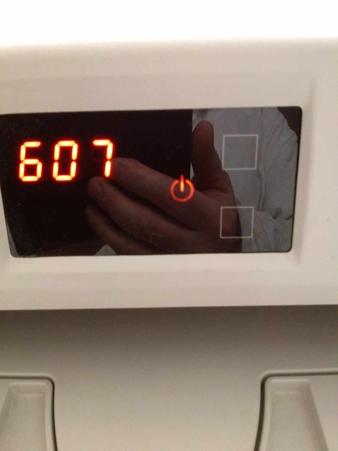

Кто сталкивался с такой ошибкой: 607
Принтер загружается нормально, вал греется, начинает медленно вращаться и выскакивает эта ошибка калибровки лазера. При нажатии на компе кнопки калибровка ничего не происходит.

ZergДата: Четверг, 13.Окт.2016, 16:46 | Сообщение # 2
У вас сообщений: 40
Лазерная камера накрылась.
VladiconДата: Пятница, 14.Окт.2016, 08:06 | Сообщение # 3
У вас сообщений: 88
Ошибка P27-607 означает, что уровень мощности лазера упал ниже допустимого значения.
Либо оптика "погасла" совсем, либо замутнились ее компоненты и можно почистить. Подробнее в ЛС

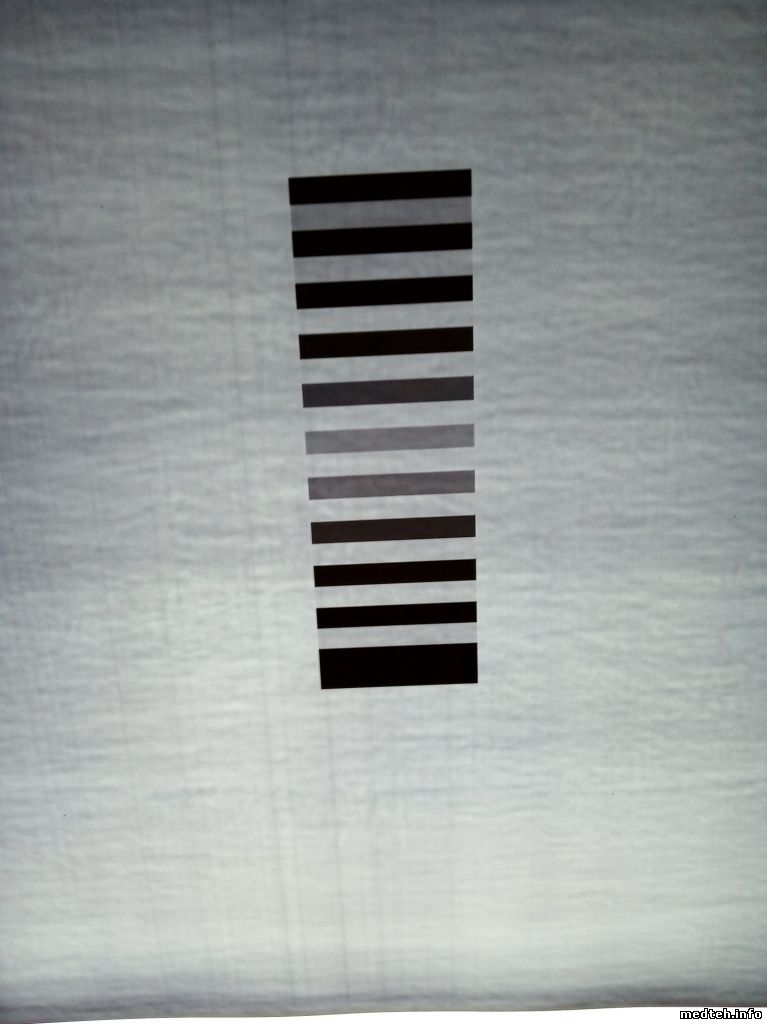

AVAMДата: Воскресенье, 28.Июн.2020, 15:16 | Сообщение # 11
У вас сообщений: 299
москва
Привет.
Возможно встречали такое изображение, по всей пленки морские разводы?.
Может нагрев вала как-то влиять, или лазерная модуляция, или питание??
ANDRY
VladiconДата: Воскресенье, 28.Июн.2020, 22:50 | Сообщение # 12
У вас сообщений: 88
Налицо деградация пленки. Если после печати нескольких верхних листов эта картина не уйдет-пленку под замену. Окончательный приговор:в темной комнате взять лист пленки из середины пачки, положить его поверх и напечатать калибровку. Обычно такое происходит при просрочке на 3-5 лет или при несоблюдении условий хранения

Добрый день! У Вас был опыт лечения ошибки 607 на DryView 5700?
VladiconДата: Пятница, 14.Авг.2020, 10:57 | Сообщение # 14
У вас сообщений: 88
607 ошибка лечится заменой излучающего диода (требует специальной квалификации) или всего оптического модуля (не проблема, если руки откуда надо). Чистить, чтобы скомпенсировать падение уровня там особо нечего. Были случаи отказа сканирующего мотора, но тогда скорее другая ошибка вылазит. Ток там поднять можно, но бесперспективно: качественный диод долго живет, годами, как показывает опыт эксплуатации принтеров предыдущих линеек. И в этой модели тоже большинство оптик работает на ура. Но если деградация началась, диод не спасти.
Ищите донора или сдайте свой принтер на запчасти
