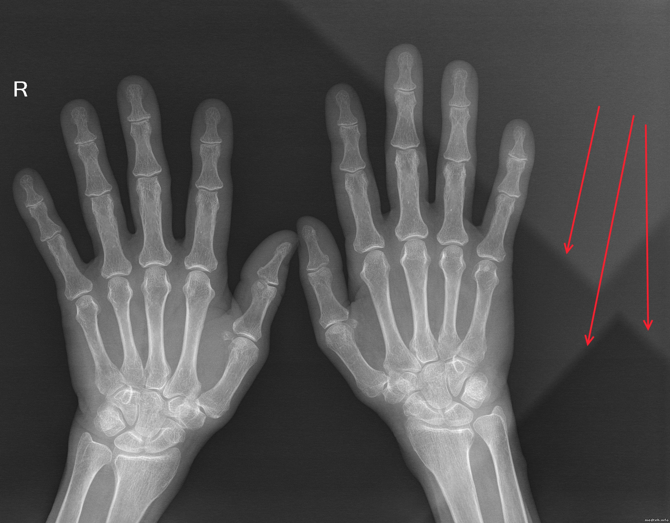

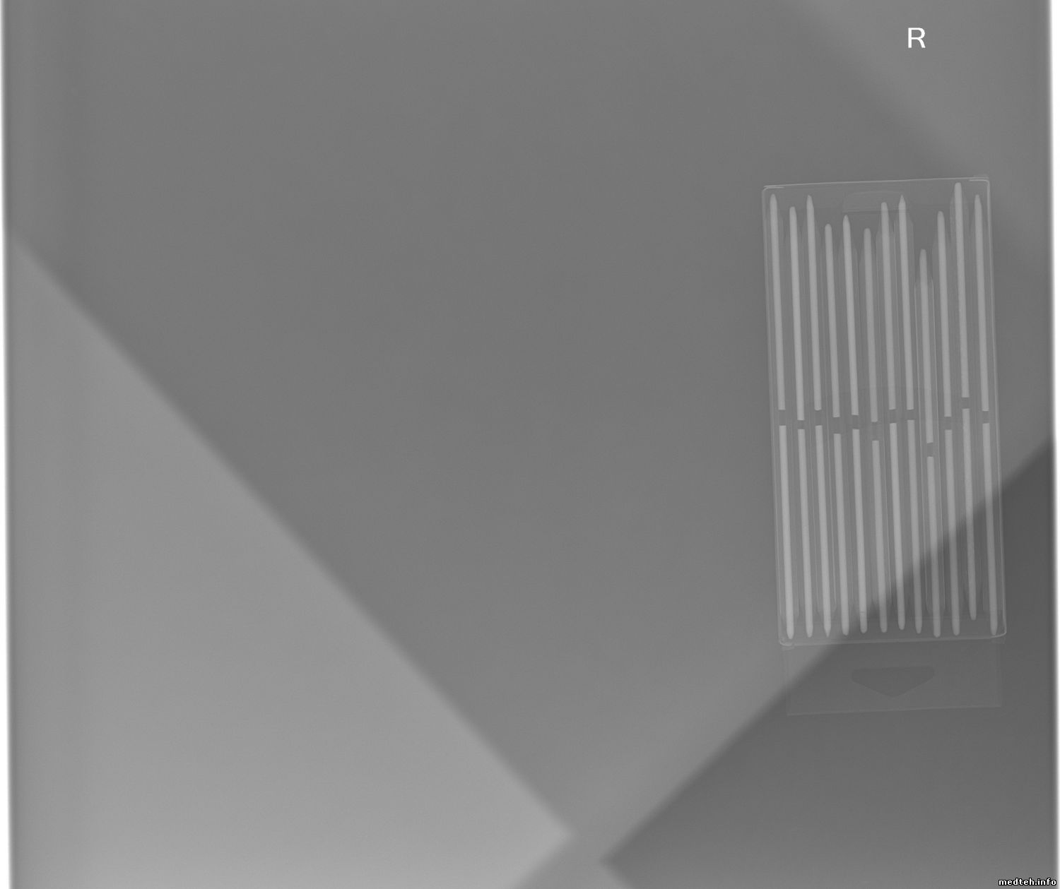

alexio17Дата: Четверг, 06.Апр.2017, 08:49 | Сообщение # 8
Томск
У меня вот такая проблема. При малой лучевой нагрузке появляются неизвестные линии.. отметил стрелками
Аппарат Philips Flexi Diagnost 4
