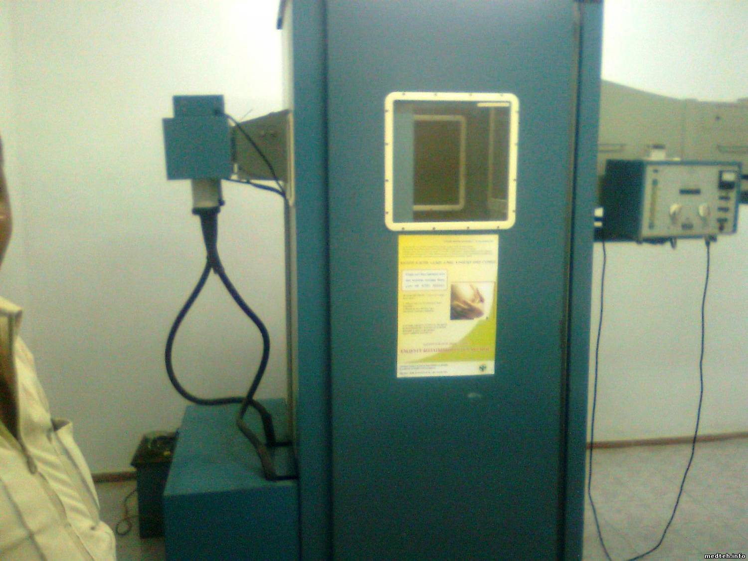

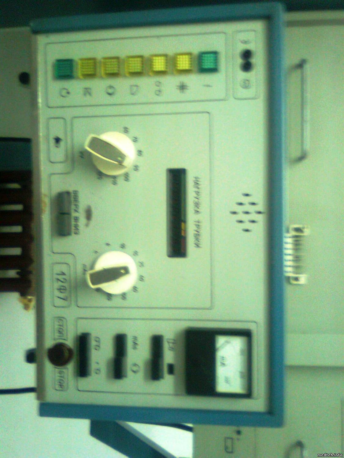

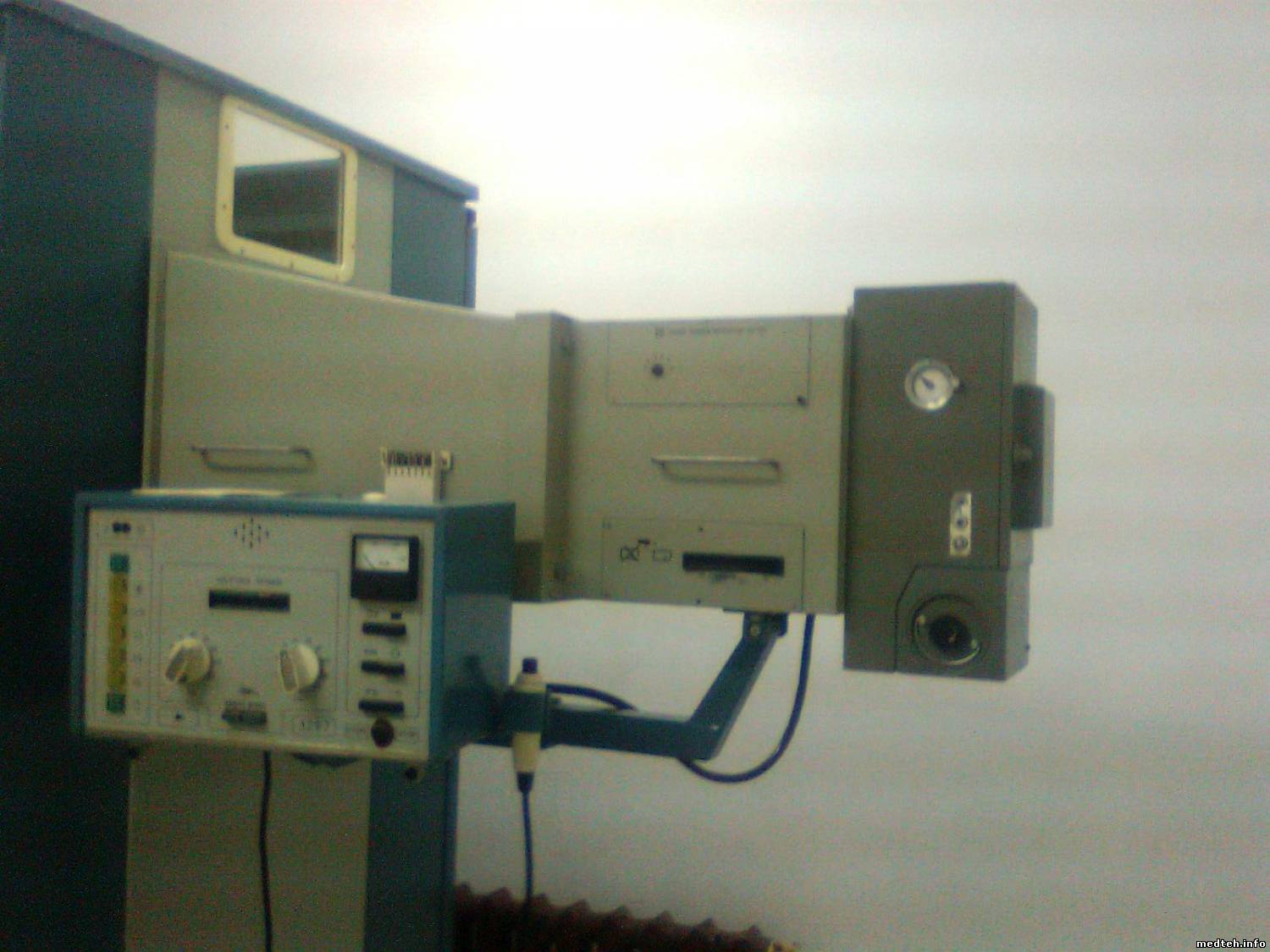

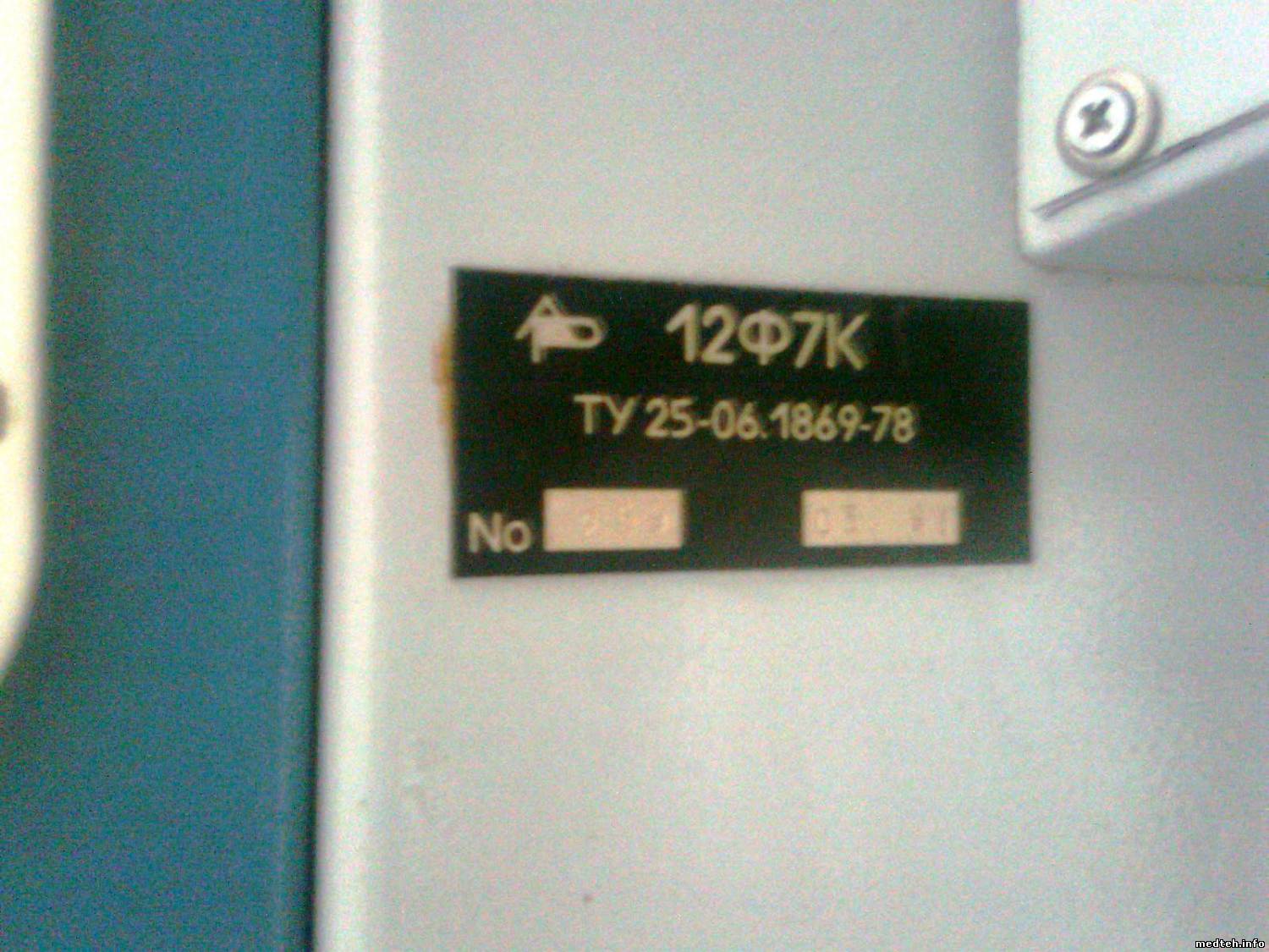

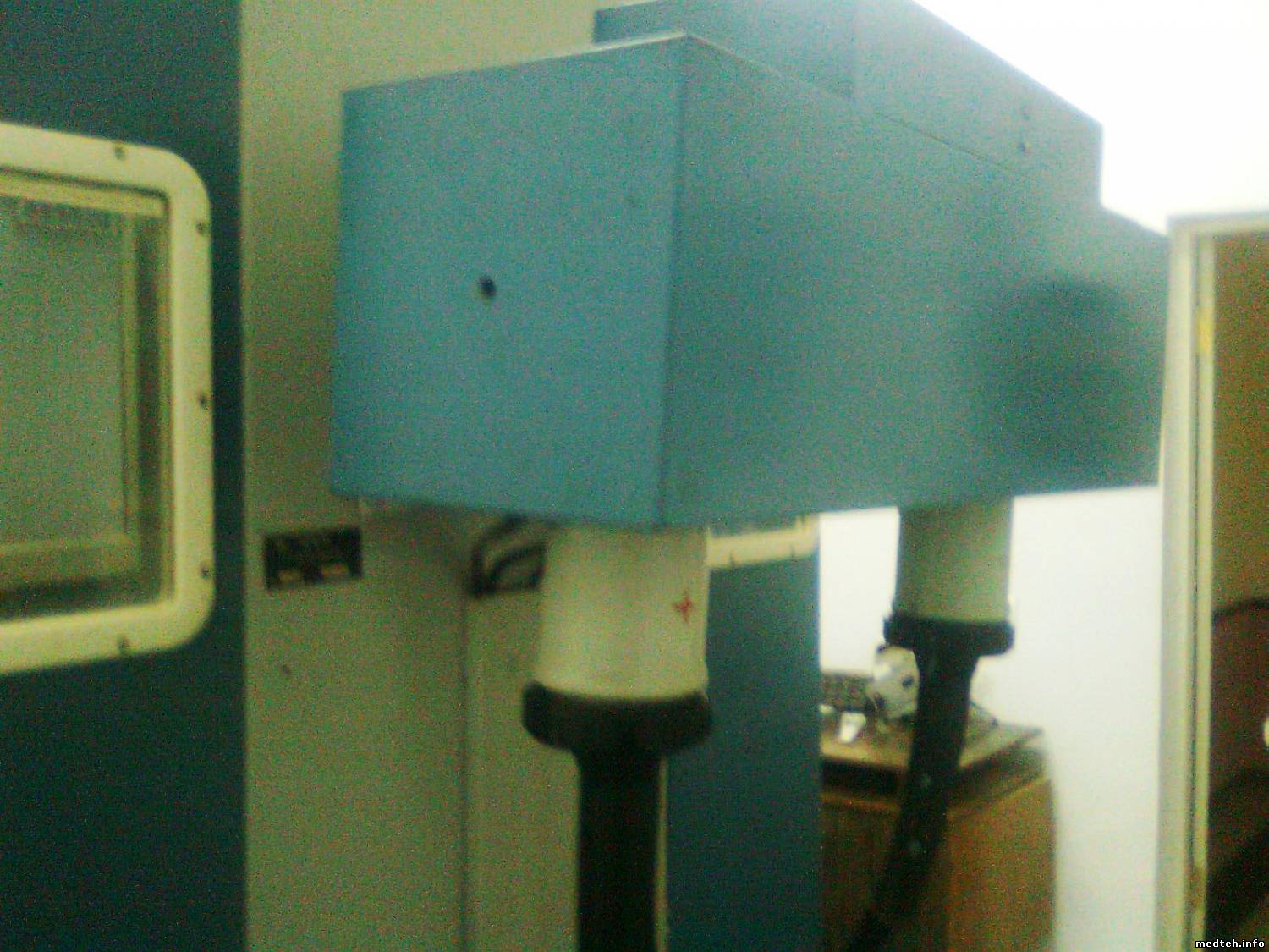

Фото с места
Накал есть микрики дверях проверил, обе микрика пульте целы,
2087794.jpg (148.2 Kb) · 1974205.jpg (131.6 Kb) · 9289040.jpg (146.1 Kb) · 8167356.jpg (199.8 Kb) · 8512955.jpg (183.0 Kb)

Аппарат 12Ф7К с маленьким пультом. Прежде всего, есть ли сигнал готовности(зеленая лампочка на пульте)? Если нет, смотри соответствующие цепи. Чтобы исключить неисправности, связанные с камерой, попробуй сделать снимок в режиме рентгенографии (правая кнопка под миллиамперметром). Далее, что происходит после второго нажатия? Неисправности питающего устройства обычно сопровождаются прерывистым звуковым сигналом. Если никакого сигнала нет, то все-таки, вероятнее всего проблема именно с концевиками двери (если не сам концевик, то м.б. при закрытии двери до него не доходит толкатель или неконтакт в разъеме двери в силовом блоке. Успехов!
