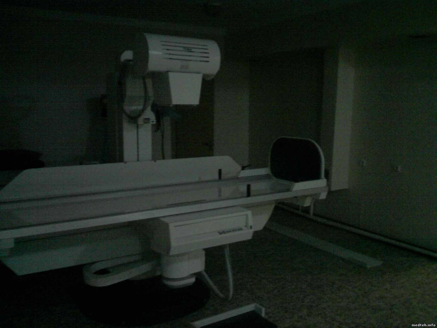

italray clinodigit c генератором pixel hr 650
Прилагаю фото штативного устройства .Кабели проверили -все в порядке .Как проверить трубку?

Так штатив видать Опера (классическая). Её сломать сложно, сама быстрее развалится! А вот генератор требует уточнений. Это CPI канадский (небольшой холодильничек)?
У Италрея генератор помоем целиком канадский, а вот пульт они свой присобачили(или канадцы под них делают). Так вот помнится значёк подготовки и снимок светится на ЖК-дисплее (на чистом канадце, это светодиодики над соответствующими кнопками).

renmasterДата: Четверг, 01.Июл.2010, 17:42 | Сообщение # 18
Quote (qwerty123)
судя по фотке - вроде непохоже на нее unknown компоновка томографической штанги нета, или это ранняя ОПЕРа - из опыта видел 8-ю летнию

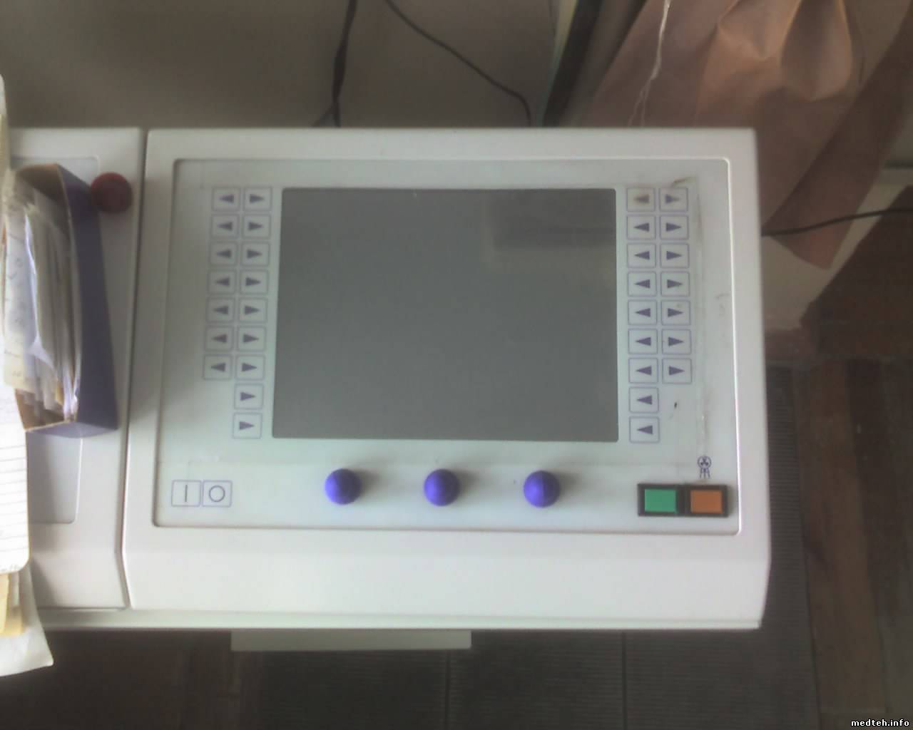

ujpkaz, можно покачественней и пульт заодно управления штатива и питающего

ujpkazДата: Четверг, 01.Июл.2010, 19:57 | Сообщение # 19
У вас сообщений: 93
Шымкент
Пульт управления штатива с жидкокристалическим сенсорным экранчиком (фото нет ),обьединен с пультом генератрора (как на всех Pixel 650)

Пульт как на фото или стали делать что-то новое-?

По поводу светодиодов на плате PX 011: помнится мне они так и светятся пока не активирован процесс подготовки к снимку и сам снимок. Они гаснут позже, когда получено разрешение на снимок от штатива. Если я не прав поправте пожалуйста, кто помнит. По поводу D7 здесь особенности перевода, в оригинале D7 on, if the Power Box is not ready to execute rays. Предлагаю пока не обращать на них внимание.
Поэтому если пульт такой правыми верхними клавишами выбери снимок без решетки ( на жидкокристаллическом индикаторе светится значок трубки)
этот значок на странице 181 из документации с которым вы работаеие первый в таблице. Далее нажимаем не на педаль снимка, а на кнопку на пульте.
Это процедура диагностически важна и позволяет минимум в два раза сократить место поиска возможной неисправности.
p.s. если питающее сконфигурировавно не так и значка снимка без решетки нет то это способ не сработает. О конфигурации питающего , если нужно позднее.
ujpkazДата: Воскресенье, 04.Июл.2010, 19:27 | Сообщение # 25

Quote (Meditel)
Да -он и есть ,только он установлен слева вместе в одном столе с управлением штатива

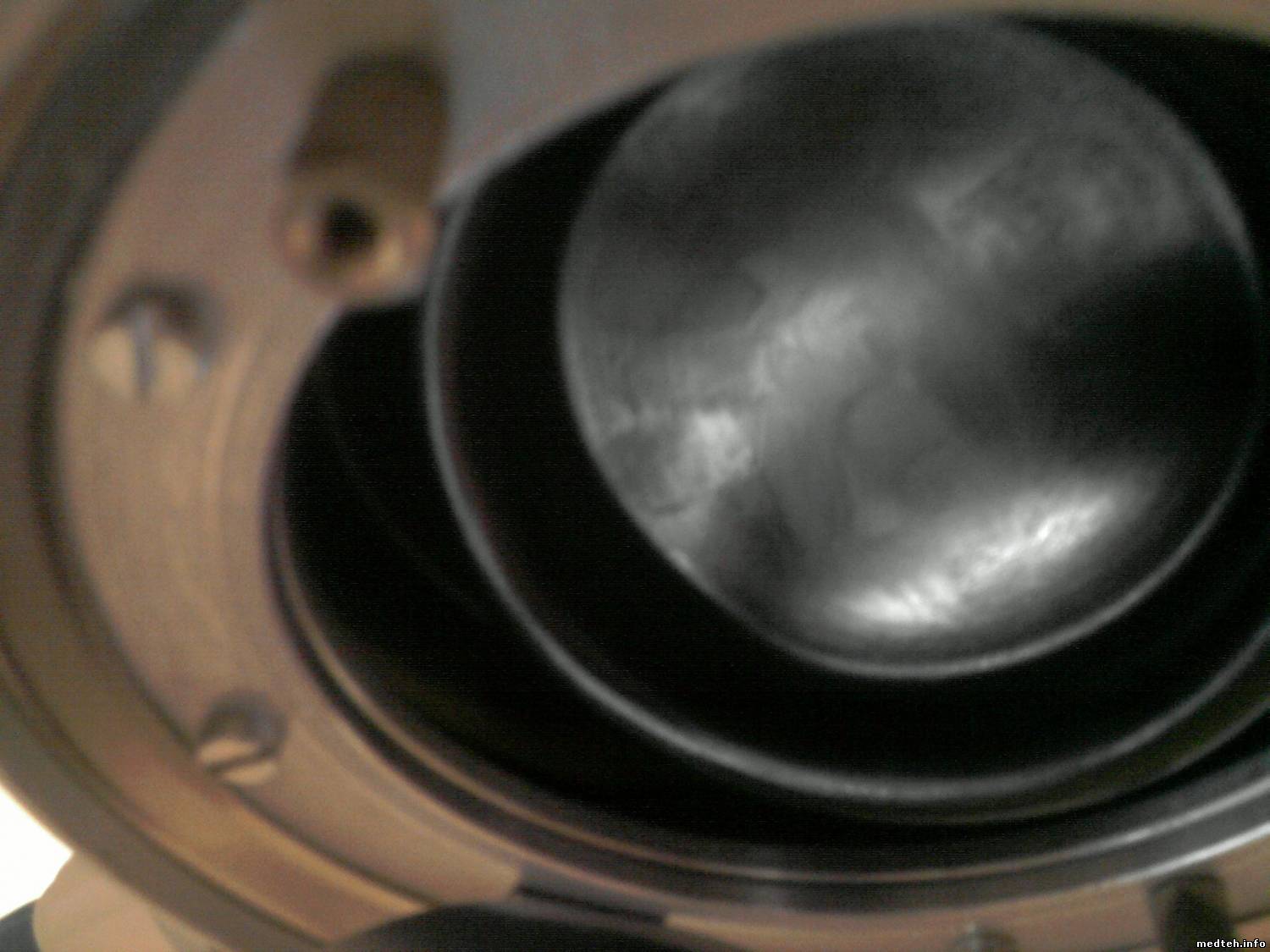

ДА ПОХОЖЕ ИМЕЕТ МЕСТО ,ПРИМЕРНО НА ПОЛ САНТИМЕТРА ВТЯНУЛСЯ.МОЖНО ПОСТАВИТЬ КРЕСТ НА ТРУБКЕ ?

Вот фото маслорасширителя ,окажите помощь люди добрые
renmasterДата: Вторник, 20.Июл.2010, 15:30 | Сообщение # 29
Quote (ujpkaz)
как сам смотришь - можно что понять с такого качества или нет shok
к трубке претензии кого характера?
- накал в окошко видно?
- раскрутка есть или до этого недоходит?
и маслорасширитель при потери герметичности трубки всасывает пополной - так что свободы движения у резины нет совсем
ujpkazДата: Вторник, 20.Июл.2010, 15:51 | Сообщение # 30
У вас сообщений: 93
Шымкент
Накал не видно ,до раскрутки не дошел ,не моя резинка еще не в полную натяжку.
renmasterДата: Вторник, 20.Июл.2010, 15:54 | Сообщение # 31
Quote (ujpkaz)
Накал не видно
фильтр мешает? или напрежения поднакала нет? на высоковольтном по минусу наапряжение проверял? - надеюсь не при попытке подачи высокого wink biggrin
