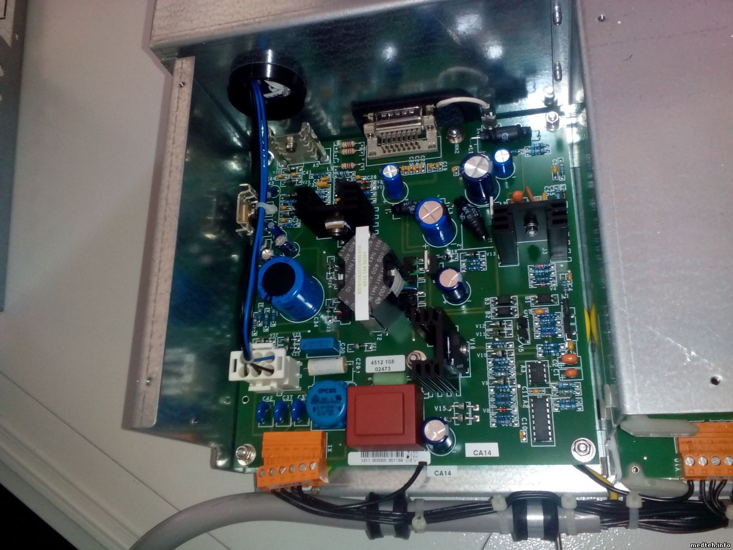

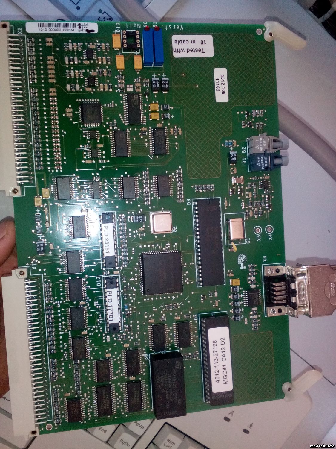

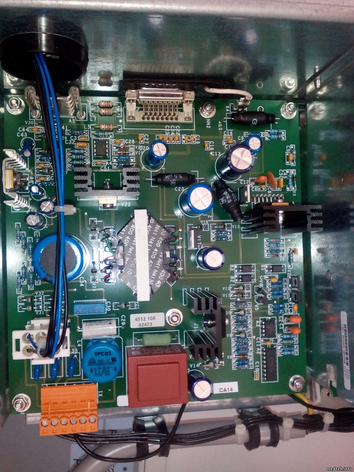

Это технический аппарат. Специалисты говорят проблема скорее всего в плате питания +5В. Проверил соотвествующие места питание есть. Возникла еще одна проблема - не показывает напряжения при тренировки трубки, все три предлогаемых значения по нулям. Прилагаю схему и фото платы. Сколько стоит вызвать специалиста в Шымкент?
Anakonda2aДата: Воскресенье, 11.Сен.2016, 20:32 | Сообщение # 7
У вас сообщений: 508
Инженер по Т.О. мед. техники
Подольск
Какие специалисты? При неисправности питания аппарат скорее всего или не включится или выдаст ошибку.
А какие? И какое?
А должен? А все ли вы правильно делаете?
Все делаете не так. Судя по фото - аппарату может скоро прийти конец. Диагностика начинается с внешнего осмотра, а не с внутреннего. Вы не определили при каких условиях возникает перегрев, а уже залезли в потроха. При тренировке трубки нужно ОЧЕНЬ ТОЧНО ПОНИМАТЬ ЧТО ВЫ ДЕЛАЕТЕ. Это очень, ОЧЕНЬ напряженный режим работы аппарата. При малейших неправильных действиях - пробой трубки, а уж перегрев ...
ВЫЗОВИТЕ СПЕЦИАЛИСТА!!!
