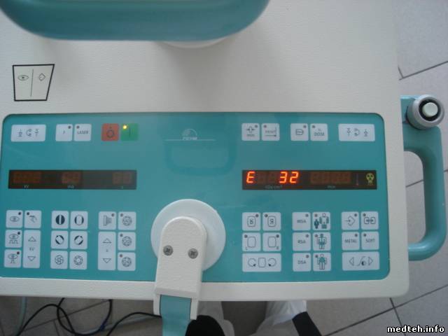

При включении аппарат выдает ошибку Е32 со звуковым сигналом. После нажатия кнопки "снимок" затыкается и далее работает без проблем. Подскажите, что ему нужно? Где посмотреть?
navДата: Пятница, 03.Дек.2010, 21:16 | Сообщение # 3
У вас сообщений: 169
Рыбинск
Отправил запрос в представительство ZIEHM, получил ответ: "E32 является предупреждением о том, что утеряна цифровая подпись RAM на плате on U325, т.к. разрядились от времени батареи на плате (см. ниже).
Требуется замена отдельно батарей на плате или платы целиком (второй вариант является более предпочтительным)
№48425, "U 325d central control unit" стоит около 3000,- Евро- это заводская цена без доставки и растаможки.
Теоретически можно устранить ее заменой батарей на плате, но все равно придется ее после этого перепрограммировать, чтобы убрать ошибку на дисплее"
Главный врач решил оставить все как есть - периодически сбрасывать ошибку кнопкой экспозиции.

Для "FAINT":
Ошибка выглядит так - фото прилагаю.
Найти и заменить батарейку не проблема, сложнее "перепрограммировать, чтобы убрать ошибку на дисплее".
В этом плане я оставил все как есть. При каждом включении аппарата нажимают на кнопку "Экспозиция", ошибка убирается, и далее работают как обычно. Надеемся дождаться новую С-дугу в конце года.
На этом аппарате частенько бывает проблема с разъемами в системном блоке (не загружается система), помогает бинт со спиртом. Регулярно рвут провода у педали. А так аппарат не плохой, травматологам нужен как воздух.
FAINTДата: Суббота, 03.Сен.2011, 13:15 | Сообщение # 5
У вас сообщений: 148
Замена батарейки (их там даже 2 шт) ничего не дало... :unknown:Работа по замене - пустая трата времени.Аппарат точно так же работает с ошибкой,также как и с посаженой батарейкой. А почему производитель не перепрошивает микросхеы а меняет всю плату-наверно такая коммерция...
прейдётся Айболитам работать так как есть,не обращая внимания на ошибку.
