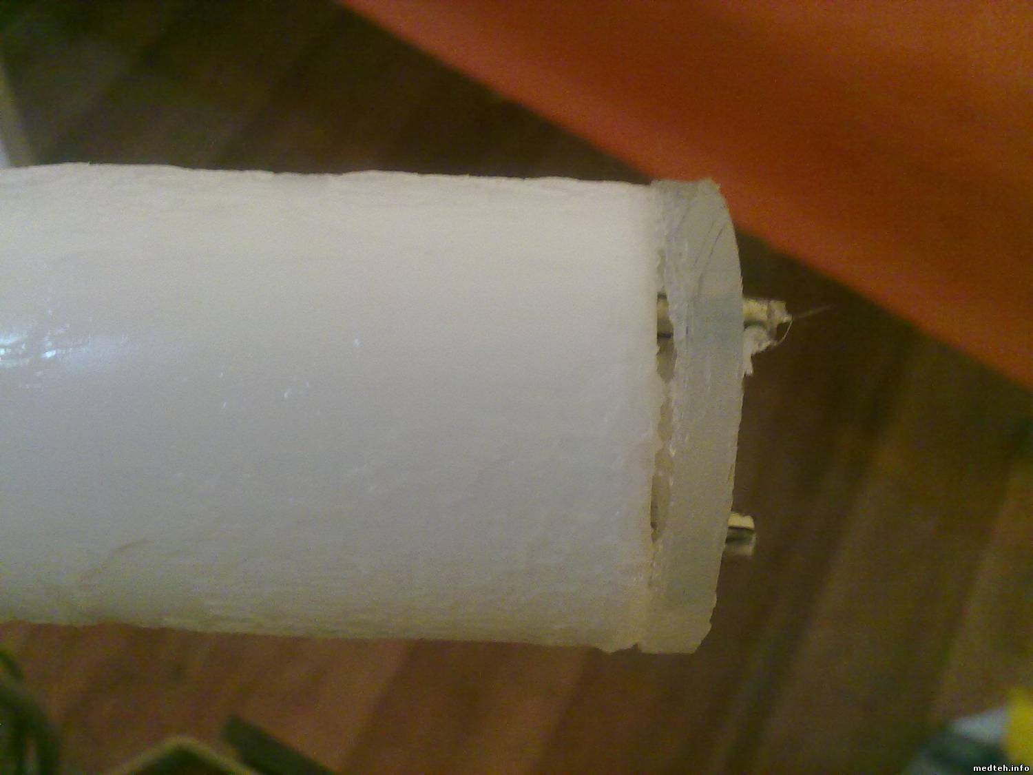

ujpkazДата: Среда, 21.Июл.2010, 14:54 | Сообщение # 28
У вас сообщений: 93
Шымкент
Силикон чистый .
на конце 3 электрода ,на который надета прокладка -она и весь этот фаллос покрыт силиконо-подобной смазкой ,почему подобной ? Потому что врде силикон ,но не застывший как будто ,имеются еле заметные черные точки на его теле (тело этого фалоса ).В некоторых местах эта смазка немного с серым оттенком. Но что интересно ,на концах которые в генераторе прокладки с 3 дырками нет ,почему ?

Quote (ujpkaz)
в трубке так же можно снять прокладку, есть шанс проблемного контакта, незабудь смазать силиконом

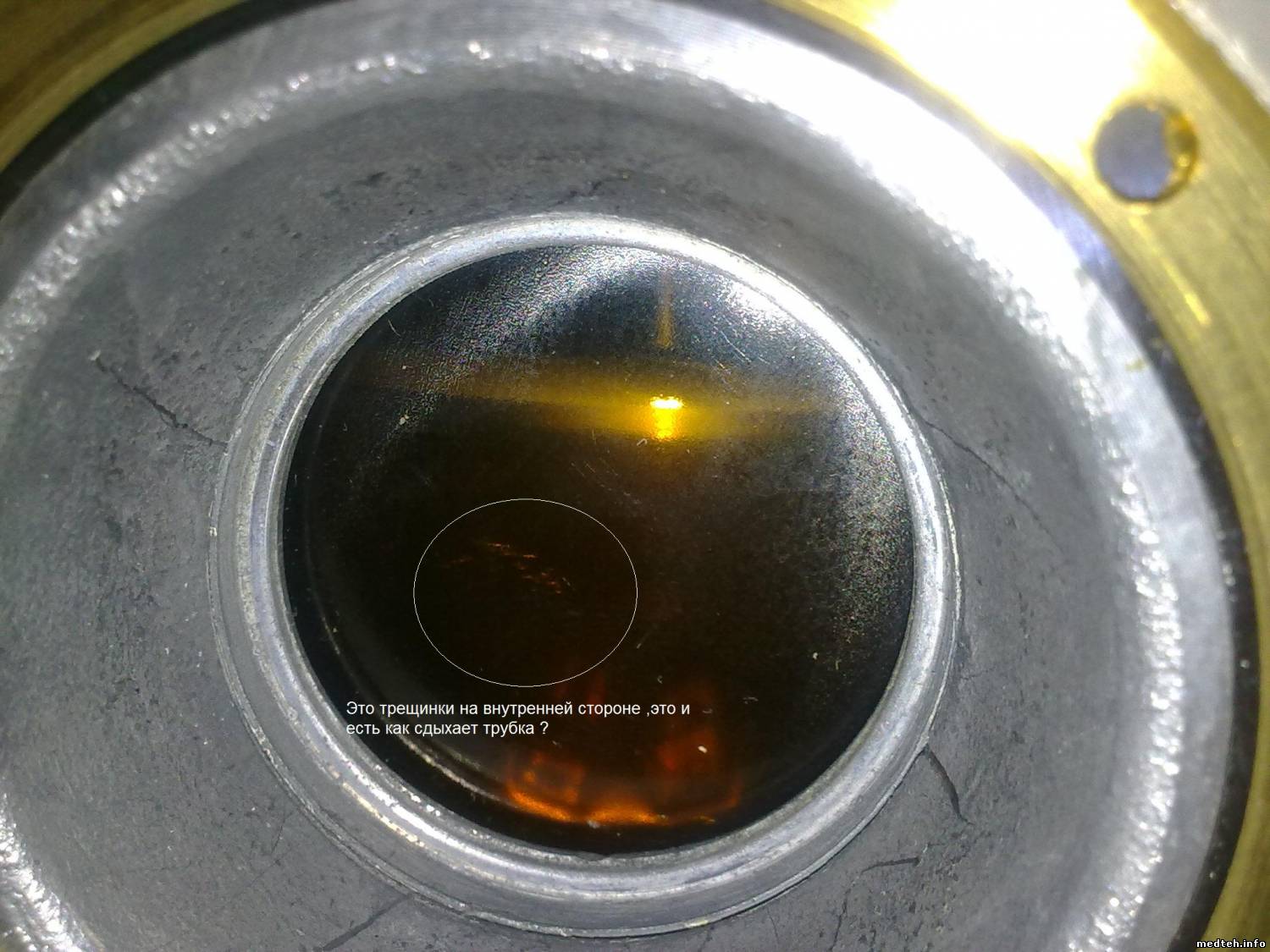

Quote (ujpkaz)
Про это подробнее. Ещё лучше фотку скинуть в хорошем качестве.
ujpkazДата: Четверг, 22.Июл.2010, 13:54 | Сообщение # 33
У вас сообщений: 93
Шымкент
Вот фото окна трубки . И фото минусового ВВ ,точки не видно ,слишком мелкие

Quote (ujpkaz)
Про ВВ наконечник ничего плохого сказать не могу. Судя по фотке чистенький.
По такой фотке диагностировать трубку не возьмусь. Стекла самой трубки совсем не видно. Нужно сделать фото так, чтобы было видно даже чёрную точку на стекле трубки.

ujpkaz
Quote (ujpkaz)
Если силикон из туба, прокладки не нужны. Они для более жидкого изолятора.

В этом питающем уст-ве никакой зависимости нагрузки трубки и UHN нету. Вся зашита концевик в трубе от перегрева (на пульте дверь откроется) и обрыв накала (на пульте трубка зачернеет). Мксхм с батарейкой- в пульте(желательно не трогать и не ставить с другого аппарата) калибровки и конфигурация (но не вся), а вот в питающем и есть ваши перегрузки (ставим новую чистую). Кстати они разные! Желательно провести полную калибровку аппарата (токи,макс параметры, установки защиты). Наклейка в P-650 не соотетствует, посмотрите по марке трубы.
mtc280Дата: Среда, 24.Ноя.2010, 16:04 | Сообщение # 38
У вас сообщений: 39
усть-каменогорск
а я на фото окна увидал воздух в кожухе.
чего не должно быть( допуск 1 см куб)
где яркий огонек- граница воздух-масло
RADIATIONДата: Среда, 24.Ноя.2010, 17:33 | Сообщение # 39
У вас сообщений: 275
Трудоголик
Центр
Quote (mtc280)
А я не могу разглядеть. unknown
Я думаю: ujpkaz, сказал бы если пузырёк увидел.
