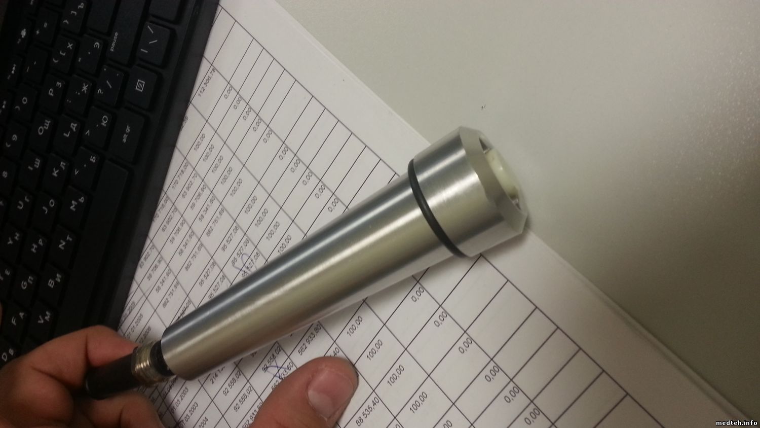

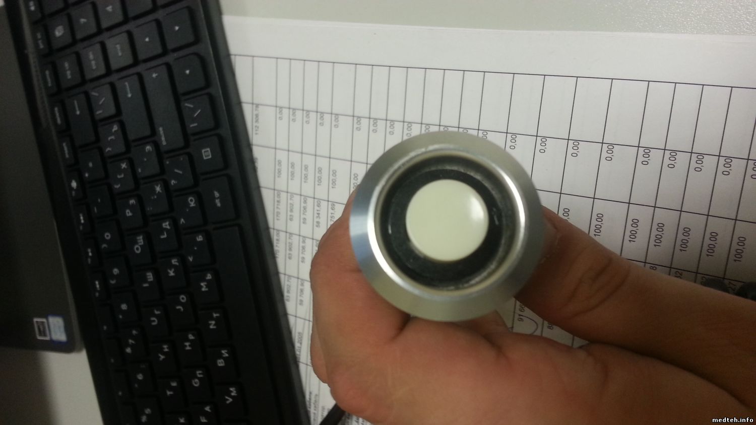

Доброго времени суток,коллеги! Подскажите как разобрать кнопку?Фото приложил.
