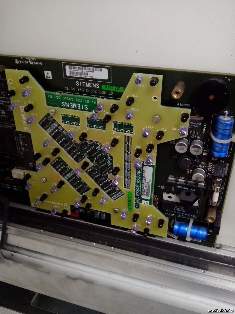

С решёткой-выдвинешь кассетодержатель,вставишь,снимок есть.У лаборанта нет.
Без решётки иногда нет снимка.Разгон есть,решётка двигается а снимка нет.Вечером посмотрим датчики в решётке.
seabeeДата: Четверг, 16.Июн.2016, 09:54 | Сообщение # 2
У вас сообщений: 1319
В результате оказалось,что лаборант передавливает кнопку включения высокого на пульте.
После чистки оптодатчиков.Плюс отваленная маленькая пружинка внутри,от чего не нашёл.

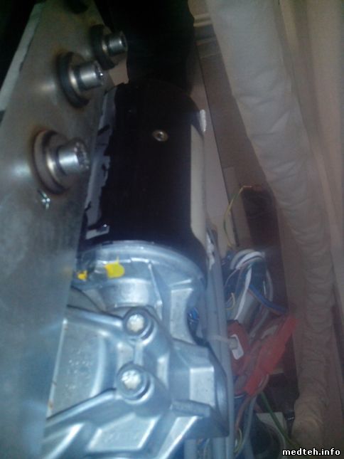

Стойку заклинило при подьёме.Похоже подшипник.Кто нибудь их регулировал?На фото гайки похожи на регулировочные.

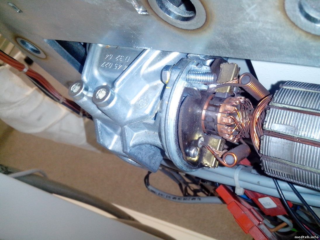

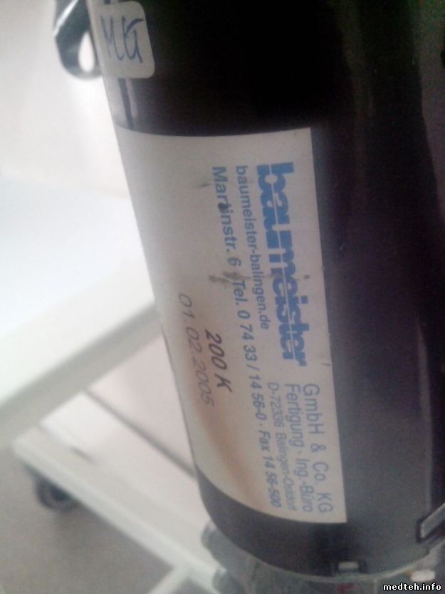

Срезало редуктор на моторе 200К.

Где и у кого можно купить мотор?Никто не поможет?

Вторая попытка снять мотор не удалась.Двойной редуктор.
