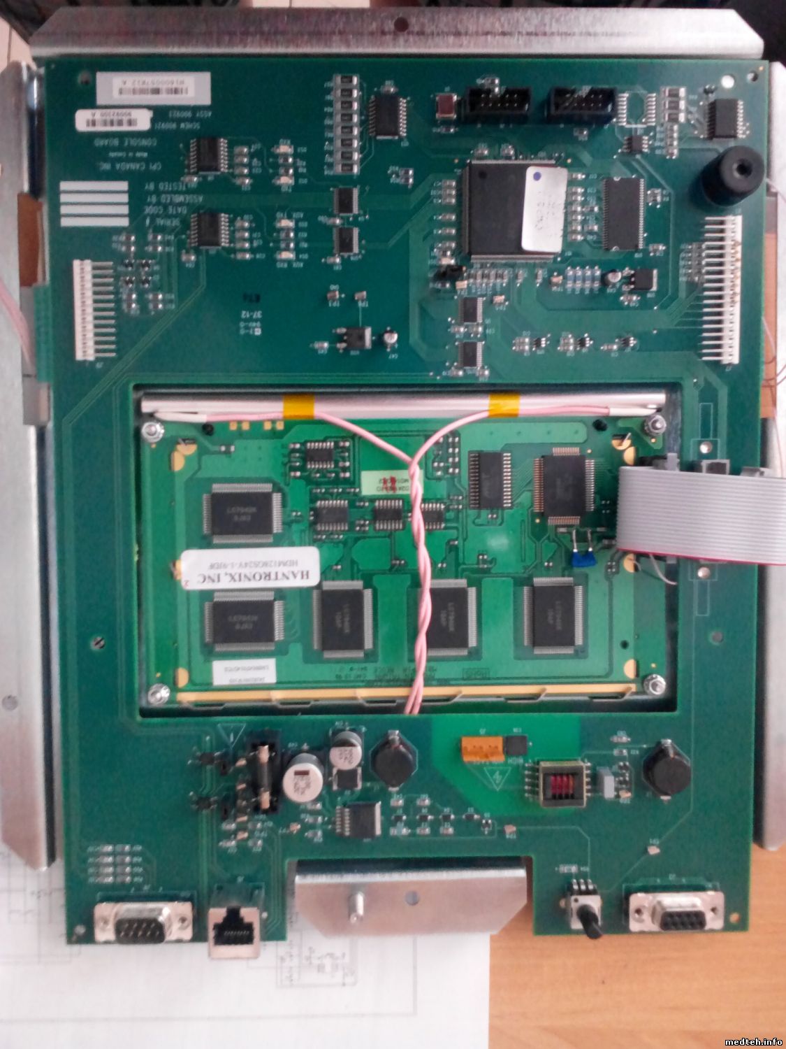

Добрый день коллеги.
Нужен пульт на питающее G100 (маленький, графический вариант).
Ситуация такая, на контроллере пробило на корпус один из портов отвечающих за клавиши и аппарат считает что одна кнопка постоянно замкнута, соответственно при включении просит отпустить кнопку и не дает дальше работать. Плата проверенна пробит именно порт на контроллере, посторонних к.з. нет.
TechnomanДата: Воскресенье, 12.Июн.2016, 21:54 | Сообщение # 2
У вас сообщений: 50
Инженер по рентген оборудованию
Кувандык
Подобное было на другом аппарате, попробуй на этот порт пустить питание процессора через резистор, сопротивление придётся подбирать опытным путём, начни с 1 кОм и понемножку понижай, в моём случае помогло 10 Ом и кнопка продолжила работать. Проц из-за этого будет греться, если что поставь дополнительное охлаждение. Так же возрастёт ток на кнопку, возможно через какое то время придётся чистить нагар, но это единственное что может помочь.

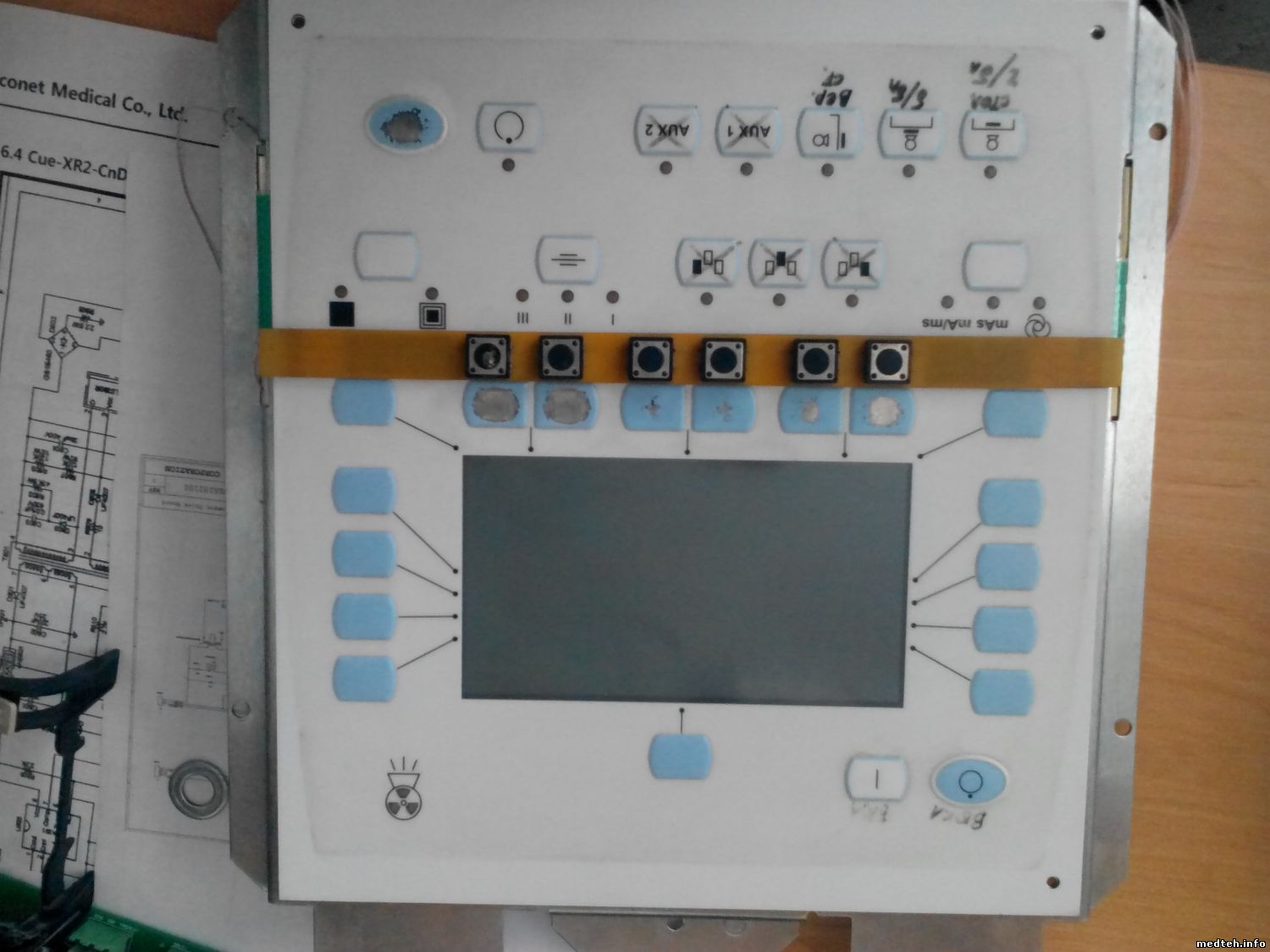

VikeyДата: Четверг, 23.Июн.2016, 11:20 | Сообщение # 3
У вас сообщений: 303
Инженер по ремонту
Вот фото моего пульта, кнопочки лепил не я( тапки не кидать).

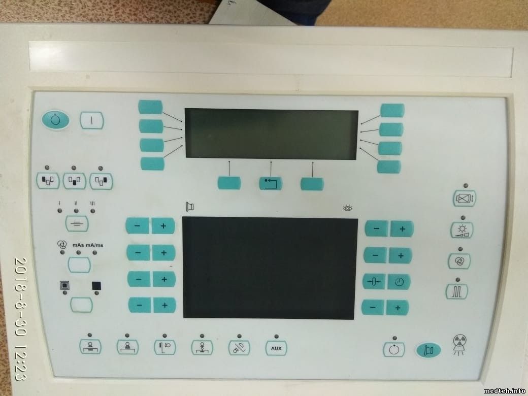

Добрый вечер. Поделились схемой на кнопочную панель пульта. Какая то кнопка залипла и пульт не грузится ireful
vinvolute@gmail.com
Спасибо
Сообщение отредактировал dozer- - Четверг, 30.Авг.2018, 20:15

Пульт давно запущен по методу описанному Technoman, .
