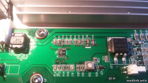

Сканирование происходит в штатном порядке, но как доходит до стирания, пишет ошибку 74, процесс остановлен. Может кто сталкивался?

Сними верхнюю крышку, посмотри горит ли лампа, а там видно будет. Питание лампы - плата прямо по средине с левой стороны платы - предохранитель. И по моему в левом заднем углу верхней крышки блокировка герконовая. Откручиваешь магнит кладёшь сверху.
maratДата: Вторник, 31.Май.2016, 07:29 | Сообщение # 3
У вас сообщений: 214
казань
Где должна находиться лампа?
Если под радиаторами, сразу перед роликами, то никакого свечения там не видно.
А геркон действительно стоит.

Похоже, всё грустно, скорее всего, сдохла микросхема.

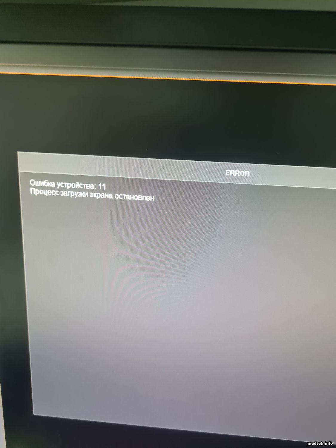

Подскажите, что делать с "ошибкой "11". Процесс загрузки экрана остановлен" в directview vita CR?
Ролики чистили, экран мыли.
Также в начале захода программы просит обновить сканера. Зашла через программу центра, техобслуживание, обновление сканера нажала, полоска загрузки идёт, но ничего не обновляется. Может в этом проблема.
Люди добрые, подскажите.
