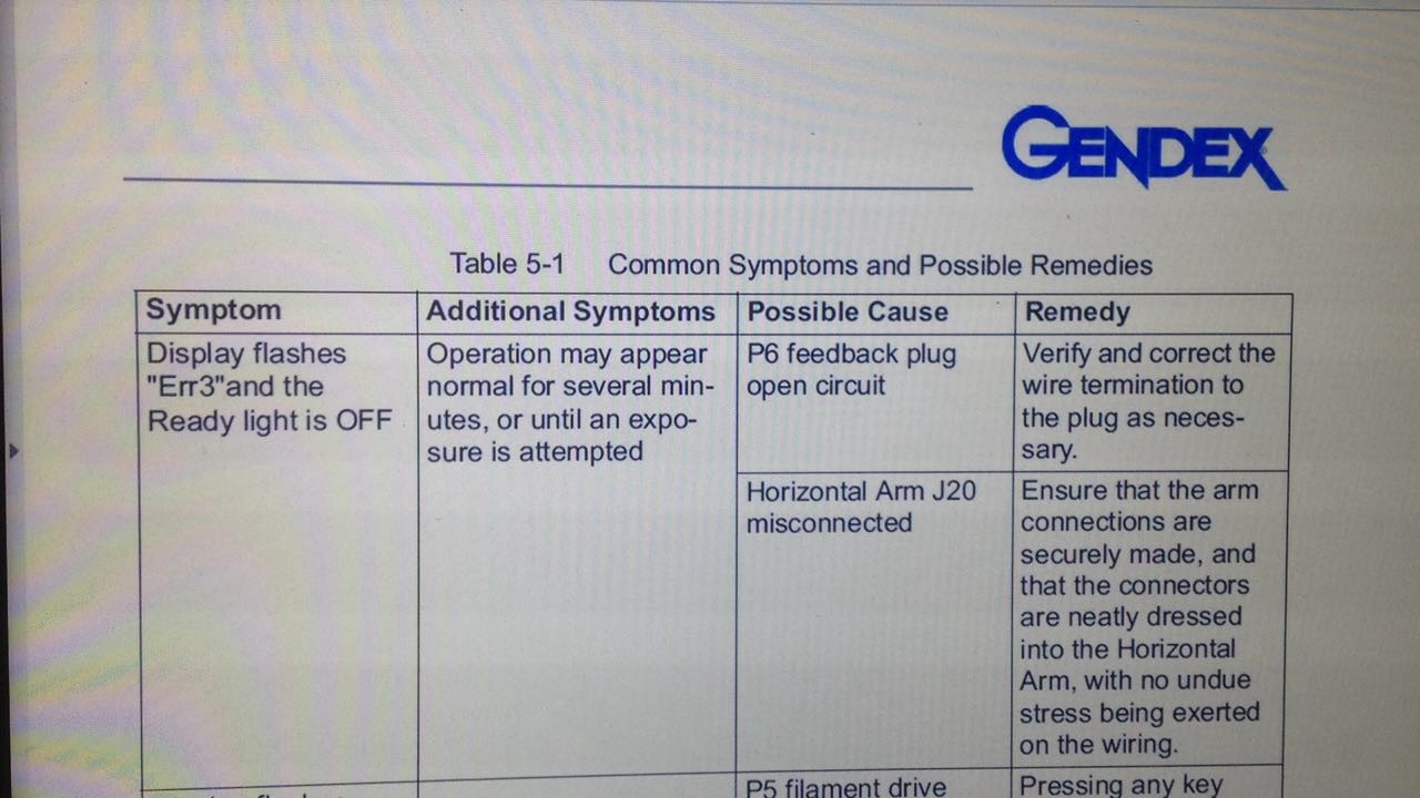

xxlewerxxДата: Вторник, 30.Авг.2016, 11:18 | Сообщение # 3
инженер по радиоэлектронике
Минск
ошибка Err3. есть у кого юзер\сервис мануал?
МастерБакуДата: Вторник, 30.Авг.2016, 15:51 | Сообщение # 4
вот так ?
Смотреть соединения в пантографе, а лучше все.
документация есть в нете , гугл найдёт.
