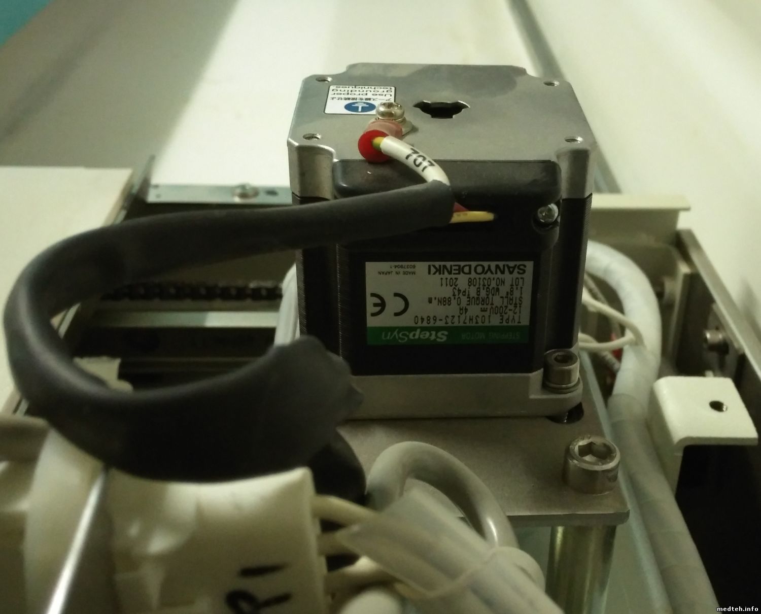

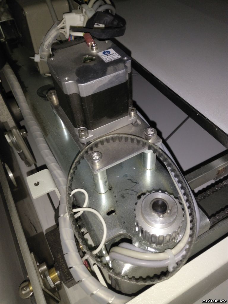

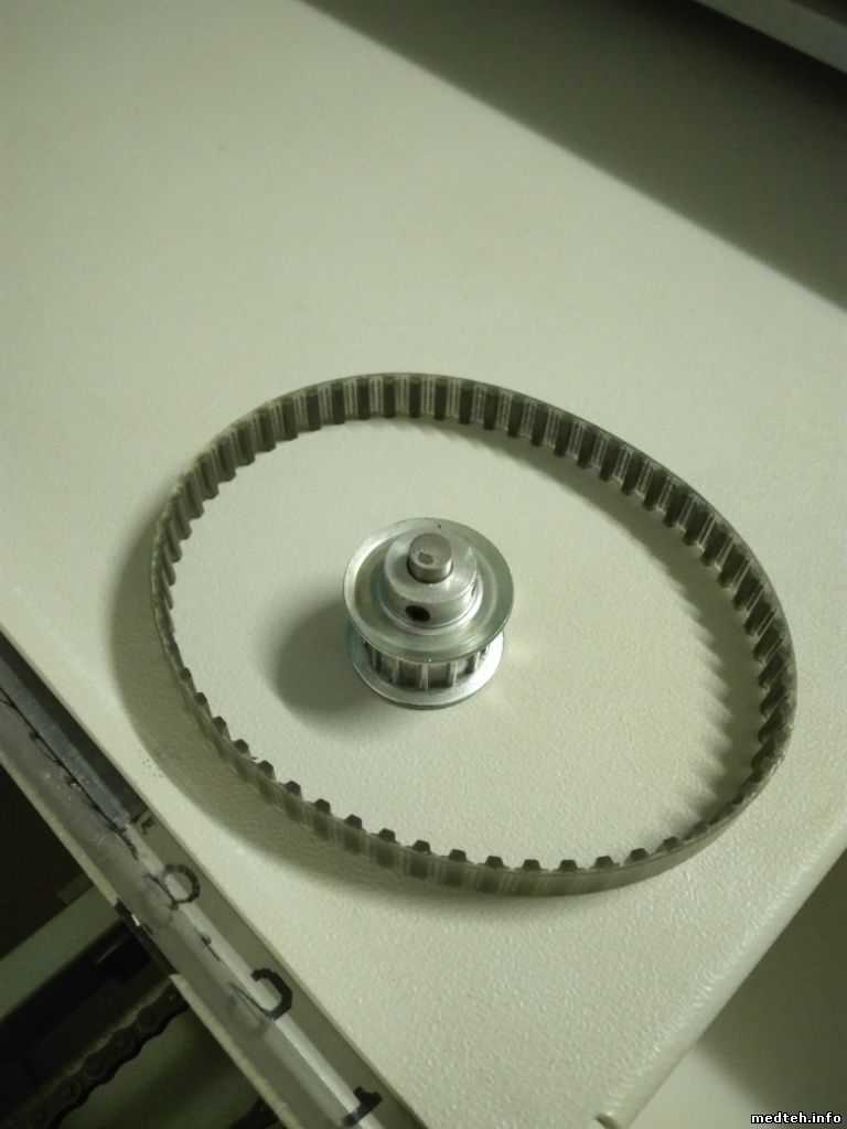

добрый день ! на баккаре накрылся моторчик в кассетоприемнике (лопнула ось)подскажите где его можно заказать ?
Если не принципиален производитель - кодировка Nema 23 - а там выбирайте по длине и типу вала.

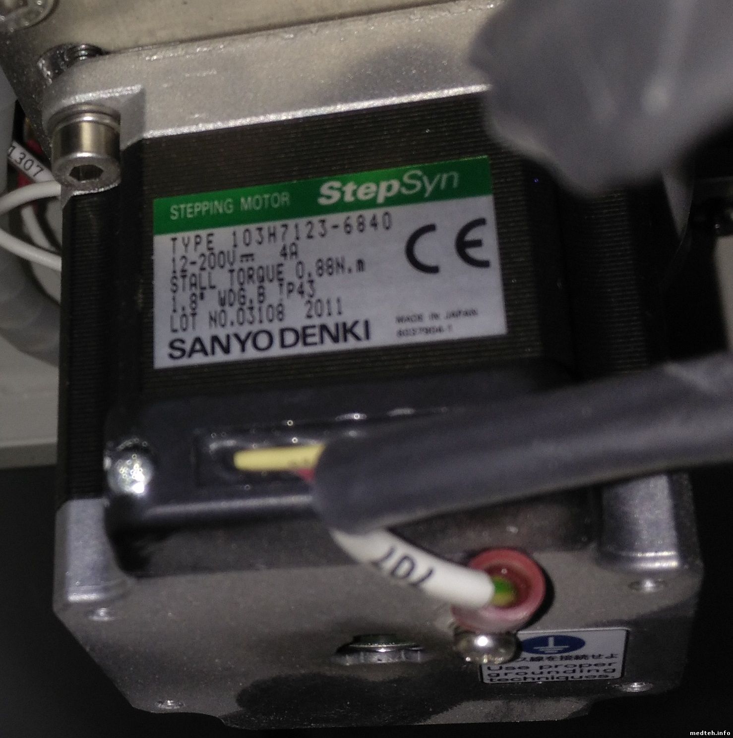

webfoxДата: Суббота, 19.Ноя.2016, 12:06 | Сообщение # 9
У вас сообщений: 144
стажер
Китай
спасибо ! но на моем написано 12-200 V а не оригинальные все низковольтные от 3 до 12 V unknown
вот например этот по току и углу подходит но 3.3 вольт
