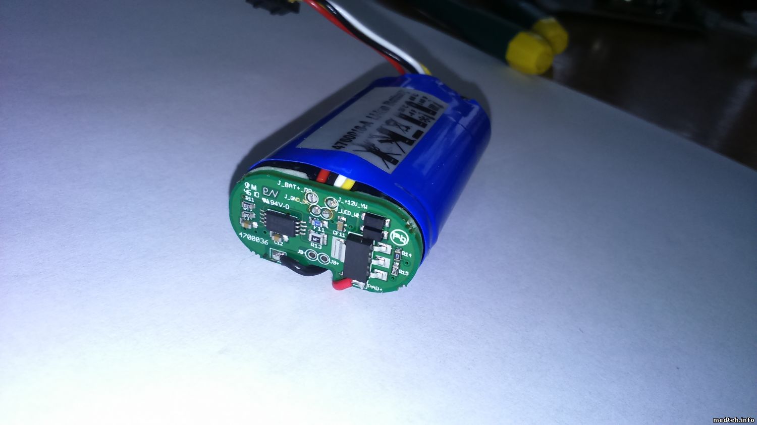

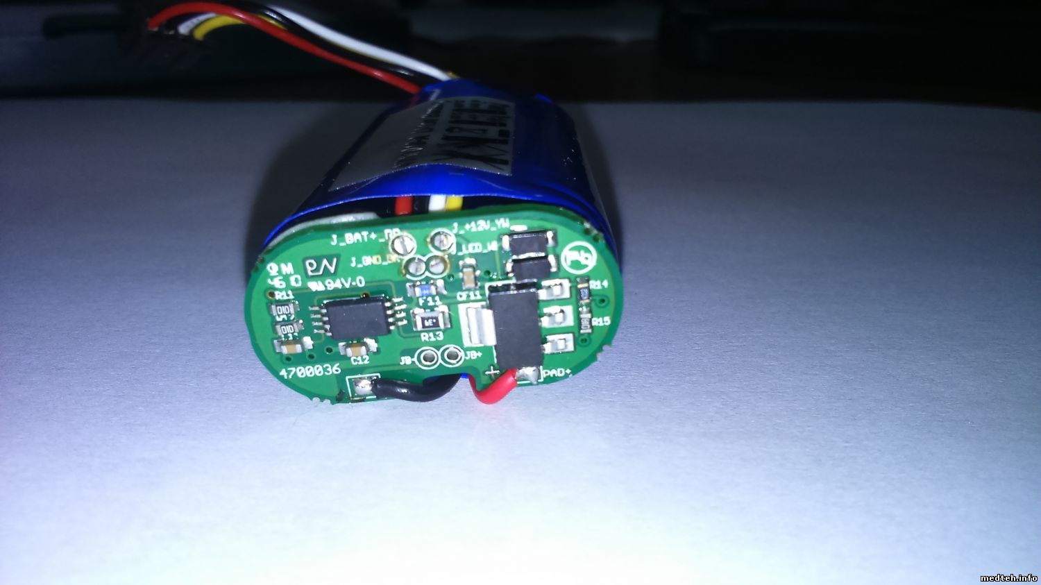

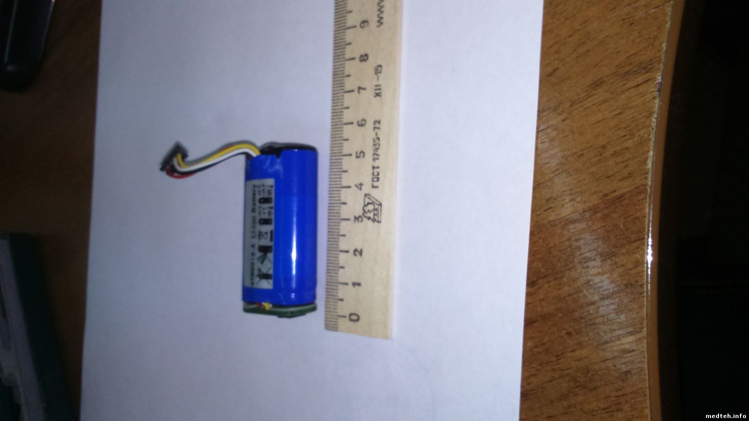

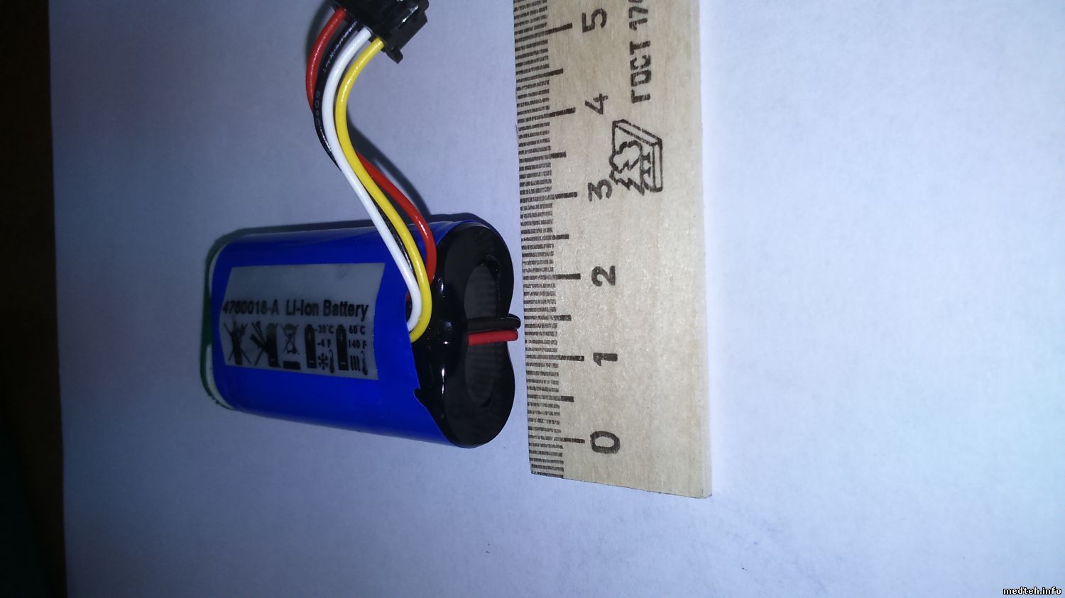

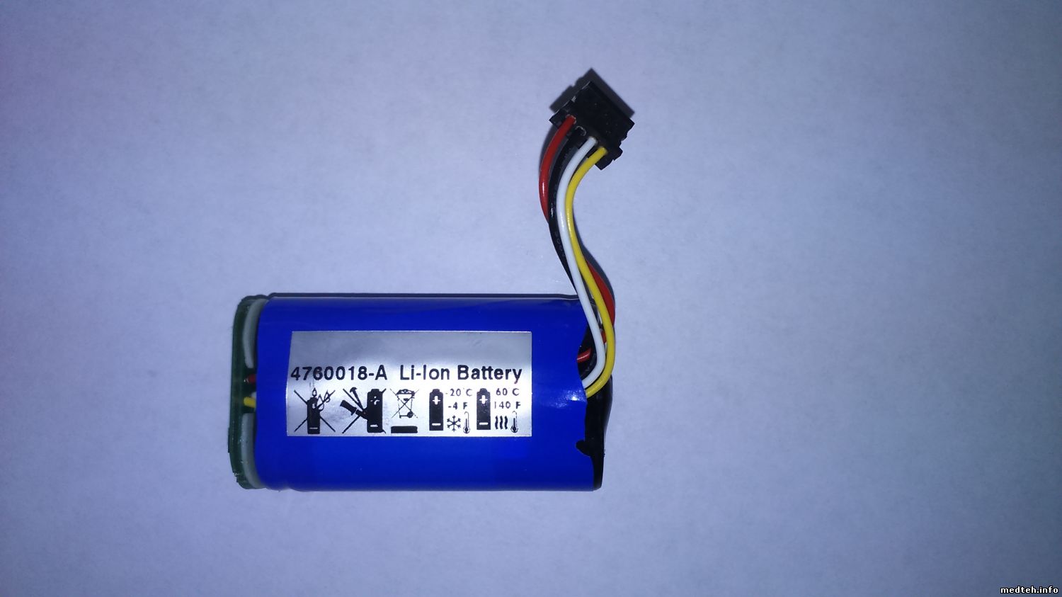

Serjio84Дата: Понедельник, 23.Май.2016, 09:00 | Сообщение # 6
У вас сообщений: 44
Вологда
добавил фото. Кстати, в дозу сразу обратился,-отказали, мол не занимаемся теперь.
3968562.jpg (61.2 Kb) · 6890876.jpg (71.6 Kb) · 8494032.jpg (79.4 Kb) · 4221046.jpg (63.3 Kb) · 4941982.jpg (73.7 Kb)

HWMasterДата: Понедельник, 23.Май.2016, 23:47 | Сообщение # 7
У вас сообщений: 165
ENGINEER
USSR
А просто померить размеры и написать что слабо???
По вашей линейке можно только примерно размер определить...
Похоже что у вас стоит 2 банки типоразмера 1450.
Купите такие же и подпаяйте к родному контролеру вместо сдохших.
Serjio84Дата: Вторник, 24.Май.2016, 09:05 | Сообщение # 8
У вас сообщений: 44
Вологда
я понимаю что типоразмер определить несложно по размерам, сам часто это делал. но только если известна емкость общая или каждой ячейки.
поэтому и задал вопрос - кто то может поделиться опытом замены ячеек именно на этой АКБ. Если напряжение я могу измерить, то емкость-нет.
можно конечно взять из паспорта время работы от батареи, замерить потребояемый ток, усреднить значения и высчитать емкость. но нет ли достоверной информации? не хотелось бы спалить контроллер заряда из за неправильно подобранной емкости ( если вдруг я поставлю большую емкость-недозаряд. если меньшую-превышение тока заряда)

Serjio84Дата: Вторник, 24.Май.2016, 09:40 | Сообщение # 9
У вас сообщений: 44
Вологда
разобрал аккумулятор, внутри на ячейках есть номиналы: 7,4V 800 mAh. (это обе ячейки)
такие "банки" я уже сам найду.
