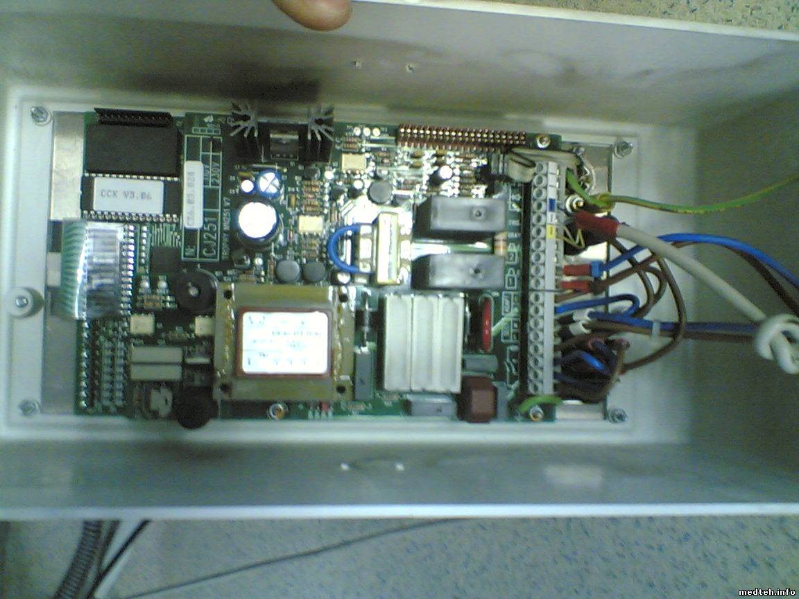

Привет, всем! Может кто сталкивался с такой проблемой. При включении дентальника иногда происходит зависание, то есть светится индикатор питания (зеленый) и рядом индикатор высокого(жёлтый), всё остальное не светится. Через некоторое время (от 1 сек. до нескольких минут) аппарат включается, то биш тухнет индикатор высокого и загараются все нужные цифирки. Снимки после этого проходят. Комп не причём, отключал.
Контрольные точки вроде в норме 5В=4.9В, 12В=10.2В (Это напруги когда аппарат в норме, когда виснет не получилось их отловить).

attacheДата: Среда, 14.Июл.2010, 13:00 | Сообщение # 12
У вас сообщений: 301
Донецк-Москва
Уменя были два случая с такими же проявлениями.
У тебя висит процессор.
Содержимое энергонезависимой ОЗУ стянуть не удалось. ireful это отдельная история.
Но вы за неё не переживайте. там кажется можно впихнуть обычную РУшку.
Какая влажность в помещении?
Когда в подвале прорвало трубы в кабинете сбоил IRIX. Вылечил спиртом drinks
При включении мигает светодиод 1 возле восклицательного знака в треугольнике? Это сброс процесора.
Можешь подключить таймер без трубки. Должен запускаться.
Без нагрузки сыдает при снимках ошибку. Для того, чтобы проверить срабатывание, я подключал вместо трубки утюг blush лампочки не хватало.
Схемку сегодня выложу. Она немного не полная. Разрисовывал сам.
attacheДата: Среда, 14.Июл.2010, 16:49 | Сообщение # 13
Донецк-Москва
http://medteh.info/load/84-1-0-771
Схему процессорной платы немного не дорисовал. Но для общего понимания думаю достаточно.
Микросхемы приклеены на плату, отпаивать лучше феном.
В первом случае у меня было замыкание в резисторной сборке(выглядит как микросхема)
Коротились между собой две адресных шины.
В первую очередь смотри цепи сигнала reset, шины адресные и данных.
Сообщение отредактировал attache - Среда, 14.Июл.2010, 17:00

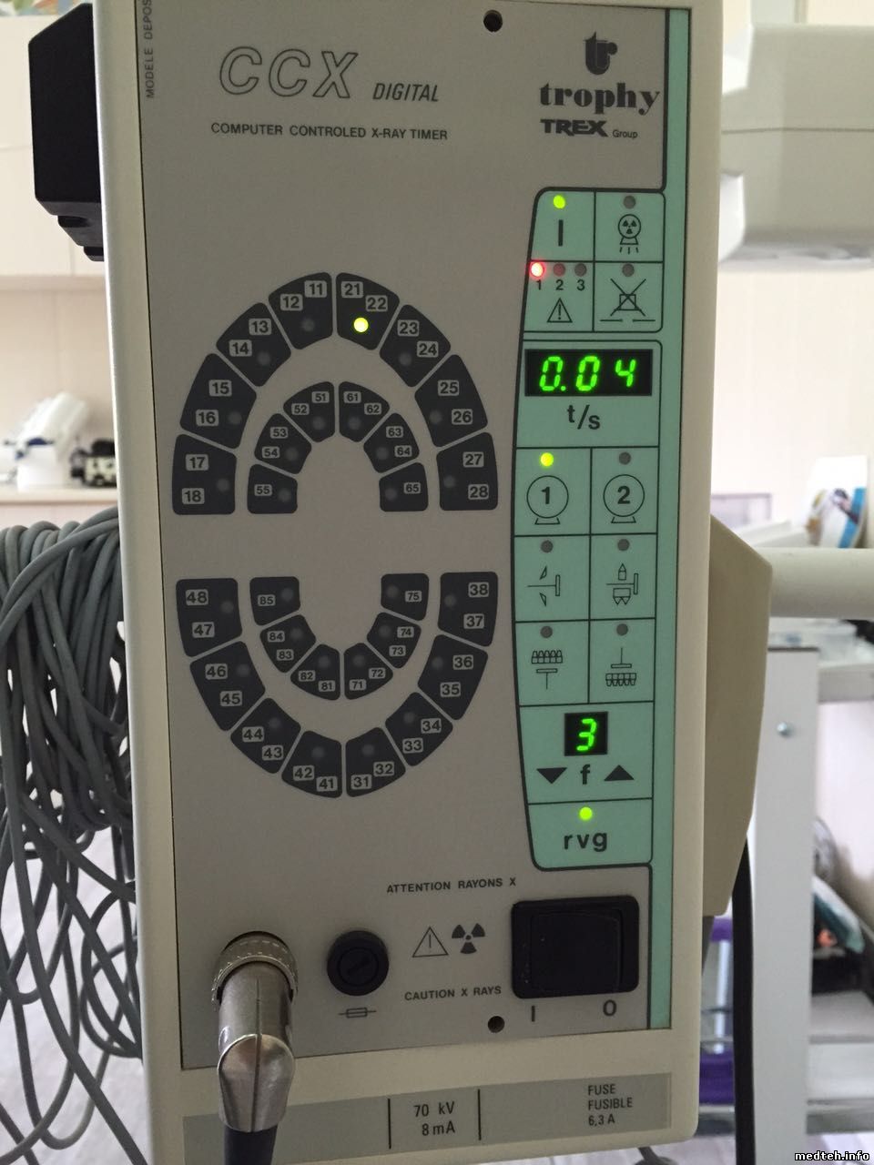

МастерБакуДата: Вторник, 03.Май.2016, 17:30 | Сообщение # 34
что за ошибка ? unknown
BalamutДата: Среда, 04.Май.2016, 11:32 | Сообщение # 35
У вас сообщений: 121
инженер-физик
что за ошибка ?
Вы же сами выложили инструкцию выше. Там английским по белому... ))) (во второй)
madmacДата: Среда, 04.Май.2016, 11:51 | Сообщение # 36
аппарат маненько другой.
BalamutДата: Среда, 04.Май.2016, 12:07 | Сообщение # 37
инженер-физик
а по виду так рисунок в инструкции один в один как на фото
BalamutДата: Среда, 04.Май.2016, 13:58 | Сообщение # 38
инженер-физик
а ни у кого кнопки от такого неисправного IRIX-70/Trofy не осталось?
huliganДата: Среда, 04.Май.2016, 14:45 | Сообщение # 39
У вас сообщений: 149
Ремонтник
Южно-Сахалинск
Какой кнопки, которой производят активизацию R-трубки ?
МастерБакуДата: Среда, 04.Май.2016, 16:42 | Сообщение # 40
там про ошибку 004 ничего не сказано , ошибка первого типа - кабеля целые , тогда замените генератор. а есть ещё конкретизация причины 004 , это могут знать только официалы и опытные мастера , у которых таких рентгенов много. я ремонтирую дентальники на уровне кабелей , кнопок и сетевого напряжения. дальше не заморачиваюсь.
