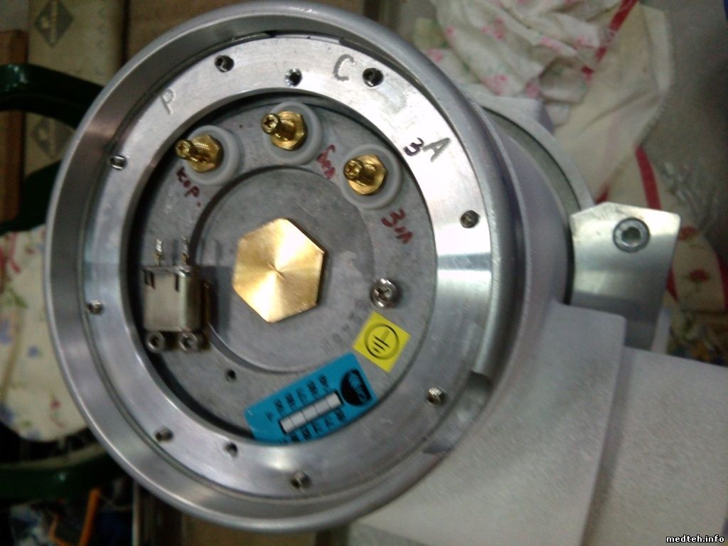

На аппарате ошибки- 08 и 011. При перекалибровке на малом фокусе на 70кв, 100ма ошибка 08. Подскажите на итальянской трубе RTM-782HS отверстие долива со стороны анода в виде гайки на 22 или нет?
ANDRY
Алекс-200Дата: Четверг, 07.Апр.2016, 18:01 | Сообщение # 2
AVAM, это не гайка, это винт. Отворачивать его следует, во избежание "заглатывания" воздушного пузыря, при поддавливании маслорасширителя с катодной стороны кожуха.
AVAMДата: Четверг, 07.Апр.2016, 18:56 | Сообщение # 3
У вас сообщений: 299
москва
Спасибо Алекс. Тое-сть я могу смело его открутить для удаления воздуха.

Был пробой в минусовом стакане. Промыл спиртом, высушил и снова ошибка 08, поэтому менял вв кабели, перезаряжаю трубку с заменой масла. Видимого пробоя на поверхности трубы нет, возможно в статоре. Далее буду копать в генераторе.

Такую трубу первый раз перезарялил, осталось вохдух выдавить расширителем. А ошибки на магнум на кв . и токи.

AVAM, замена трубки - операция достаточно сложная и не всегда нужная в Вашем случае. Поскольку ошибки 08 и 011 в "Магнумах" имеют причины и в высоковольтных кабелях и в самих генераторных устройствах.
