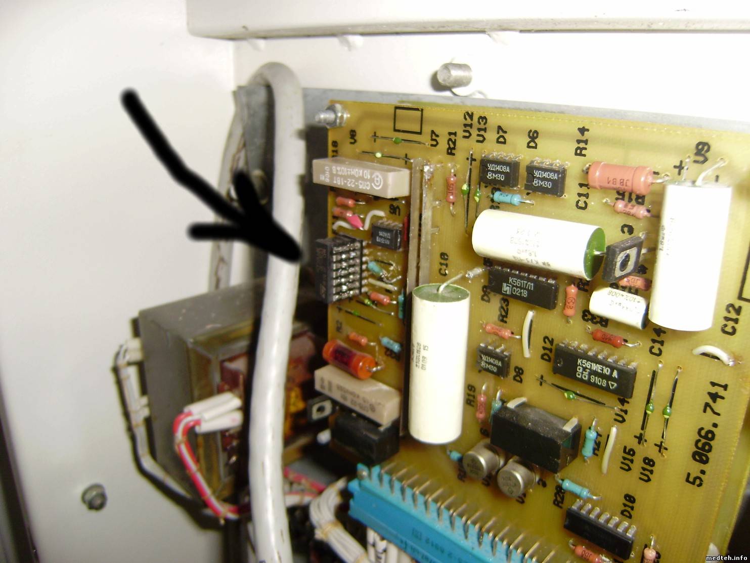

Аппарат отремонтировал. Расскажу, что было.
Неисправность:
1. При первичном нажатии кнопки "высокого" - закрывается дверь.
2. При вторичном нажатии кнопки "высокого" - нет излучения (проверяло УКРЭХом)
Причина:
1. Под ПРИЗом находится плата с микросхемой КР561КТ3.
2. Она постоянно перегревается и выходит из строя.
3. Замена данной микросхемы восстанавливает работоспособность аппарата на 10 мин... пару часов, далее опять выход из строя.
Решил проблему так:
Спаял 3 микросхемы КР561КТ3 в параллель (друг на дружку). 2 микросхемы в параллель - перегревались.
Аппарат работает уже 2 месяца.
