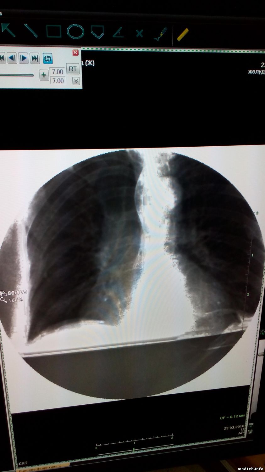

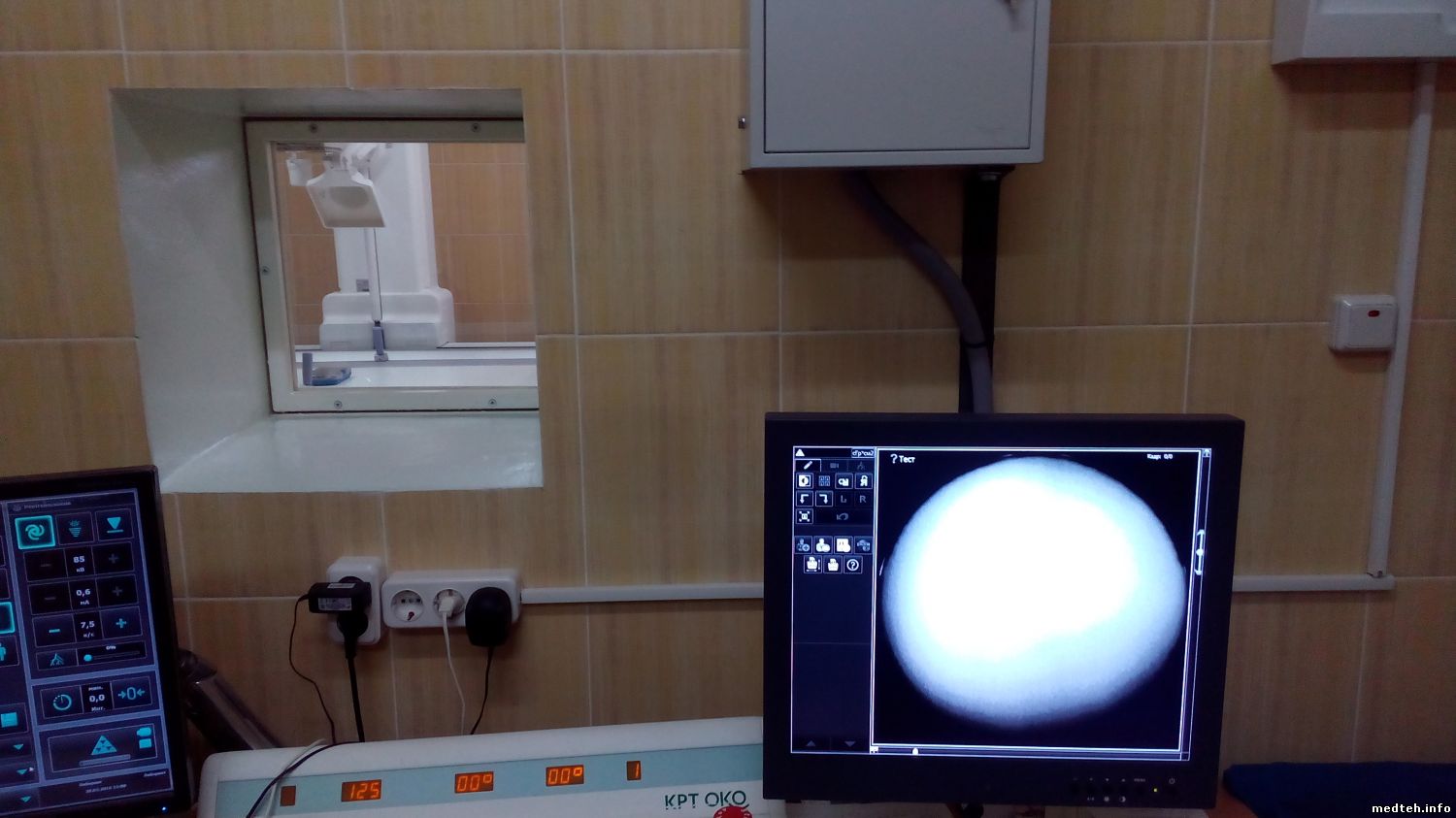

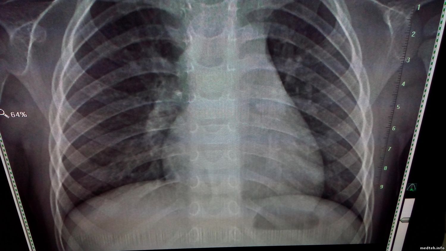

Всем добрый день, появилась проблема с КРТ Око, скопия ведет себя не стабильно (фото). При исследовании, изображение может пропасть, может быть искажено либо вообще отсутствовать.При этом аппарат не выдает никаких оошибок. С графией таких проблем нет, работает стабильно. Подскажите куда копать, насколько я понимаю, обработкой изображения занимается станция лаборанта. Спасибо.
