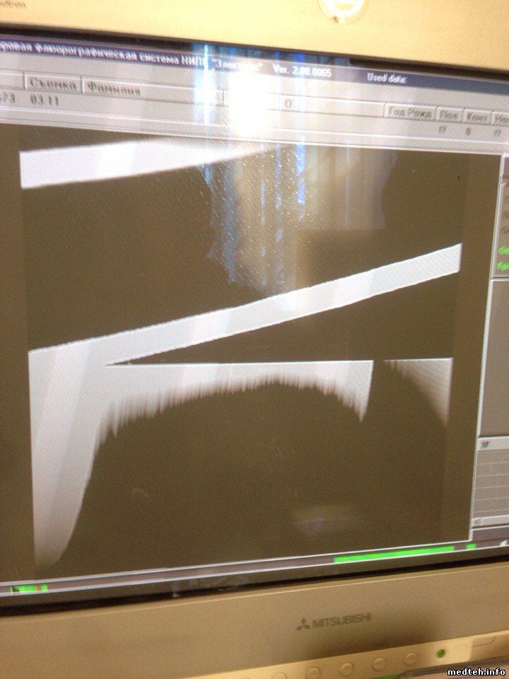

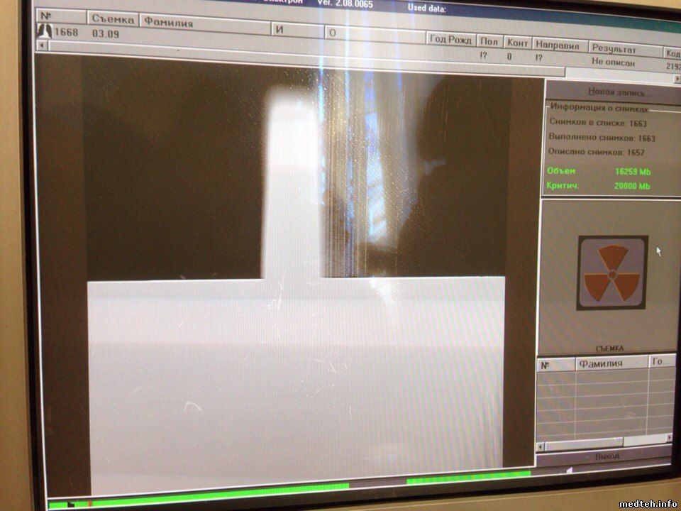

Добрый день, уважаемые форумчане. Возникла такая проблема, приходил какой то человек в больницу, проверяющий и каким то образом замкнул что то в приборе (простите за такую формулировку, история темная) и в итоге плата CFK2-303-1 сгорела, мы ее заменили. Проблемы пошли дальше, прибор уже включается, но выдавал просто серое изображение, списались с электроновцами и отправили им 2 платы из флюшки и одну плату из АРМа ( как я понимаю плата граббера CFK-3040), после диагностики они сказали, что вот эта плата 3040 нуждается в ремонте, на ней поменяли микросхемы LM2586T и SP490CN, диод SR1040 и резистор PH1-12-0.1) Тут уже позвали меня, в итоге после подсоединения всех плат обратно и ремонтированной платы у нас такое вот изображение как на рисунке 1, опять связались с электроновцами, они скинули какие то драйвера непонятные на эту плату, после установки которых изображение поменялось и стало как на рисунке 2. Что делать дальше, посоветуйте? и в чем собственно может быть проблема? с драйверами все таки и надо отправлять АРМ в питер или все таки проблема с железом где то ?

это у вас ПО dira? калибровки не пробовали делать в el tune (или tuner xp) ни ругается ни на что? Банису с Электрона позвоните и отошлите фотки.
