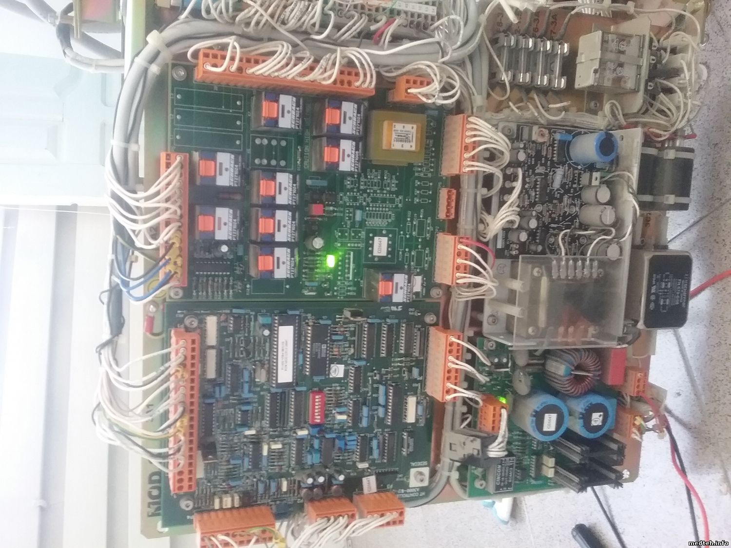

Вроде бы все проверил, но есть вопрос про какой именно светодиод говориться в этом описании, если кто может подскажите. Фото прилагаю.

С другой стороны.

тут ds1

Проверь DC/DC преобразователь что на фото 8620846 в нижнем правом углу. ( ATP CONSOLE )
За ним идет 5V стабилизатор, на входе должно быть 12V.

DS1 должен постоянно гореть?

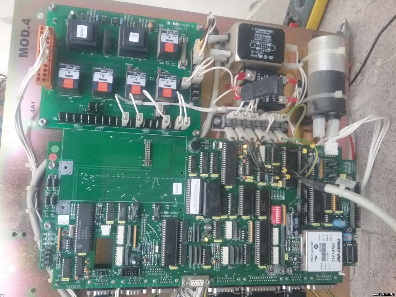

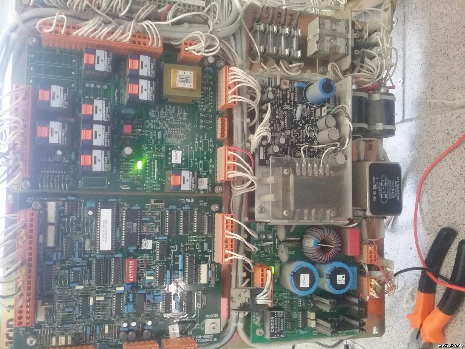

Подскажите о каком светодиоде говориться и как проверить U5?
фото прилагаю.

У тебя тупо ПЗУ в пыли куча ножек!!! что ты хочешь?

Проверь питание на плате высоковольтного контроллера.

Проверь плату Power Supple. На выходе должно быть +5В, +12В и -12В.

ПЛАТА ЦЕНТРАЛЬНОГО ПРОЦЕССОРА ПУЛЬТА АТР
СВЕТОДИОДЫ
СВЕТОДИОД ЦВЕТ ОПИСАНИЕ
DS1 ЖЕЛТЫЙ ИНДИКАТОР РАБОТЫ СТОРОЖЕВОГО ТАЙМЕРА:
ГОРЯЩИЕ СВЕТОДИОД ПОДТВЕРЖДАЕТ, ЧТО МИКРОПРОЦЕССОР И ПРОГРАММНОЕ ОБЕСПЕЧЕНИЕ РАБОТАЮТ НОРМАЛЬНО
DS2 ЖЕЛТЫЙ ИНДИКАТОР РАБОТЫ МИКРОПРОЦЕССОРА КОНСОЛИ:
СВЕТОДИОД ЗАПУСКАЕТСЯ В РЕЖИМЕ БЫСТРОГО МИГАНИЯ ДО ТОГО МОМЕНТА, ПОКА НЕ ПОЛУЧЕН СИГНАЛ ПОСЛЕДОВАТЕЛЬНОЙ СВЯЗИ С ВЫСОКОВОЛЬТНОГО КОНТРОЛЛЕРА И В ЭТО ВРЕМЯ ОН ЗАМЕДЛЯЕТ СКОРОСТЬ МИГАНИЯ ДО ПОСТОЯННОЙ СКОРОСТИ ОКОЛО 2 МИГАНИЙ В СЕКУНДУ.
Проверил напряжение, +12в -12в, есть, +5в нету.
ChulaevДата: Четверг, 31.Мар.2016, 13:39 | Сообщение # 40
У вас сообщений: 70
новичок
Шелковская
СВЕТОДИОДЫ
При включении DS1 горит постоянно, а DS2 пару раз моргает и горит постоянно.
Цитата Dima ()
ПЛАТА ВЫСОКОВОЛЬТНЫХ КОНТРОЛЛЕРОВ
DS1 ЖЕЛТЫЙ ОБНАРУЖЕНИЕ ЛИНИИ СВЯЗИ МЕЖДУ ПУЛЬТОМ УПРАВЛЕНИЯ И СИЛОВЫМ МОДУЛЕМ.
СВЕТОДИОД ЗАПУСКАЕТСЯ В РЕЖИМЕ БЫСТРОГО МИГАНИЯ ДО ТОГО МОМЕНТА, ПОКА НЕ ПОЛУЧЕН СИГНАЛ ПОСЛЕДОВАТЕЛЬНОЙ СВЯЗИ С КОНСОЛИ УПРАВЛЕНИЯ И В ЭТО ВРЕМЯ ОН ЗАМЕДЛЯЕТ СКОРОСТЬ МИГАНИЯ ДО ПОСТОЯННОЙ СКОРОСТИ ОКОЛО 2 МИГАНИЙ В СЕКУНДУ.
Вообще не горят.
