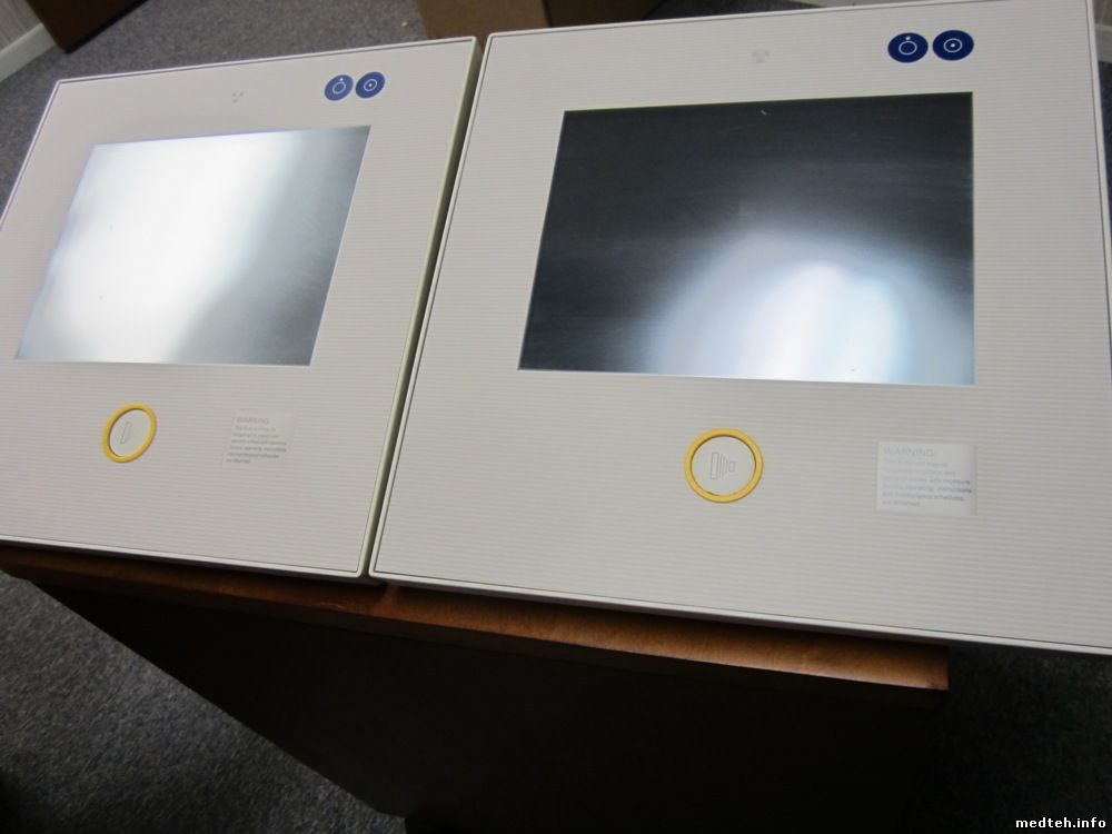

Пульт
als04Дата: Среда, 16.Мар.2016, 13:43 | Сообщение # 3
У вас сообщений: 63
Ижевск
Разобрать пульт. Аккуратно передернуть разъемы кабелей и карту памяти.
Проверить контакты, если надо почистить. Аналогичную операцию в РПУ.
Может быть поможет.
lisha7Дата: Четверг, 21.Апр.2016, 13:21 | Сообщение # 4
У вас сообщений: 52
Программист
Пермь
не помогло
saddam-095Дата: Среда, 01.Июн.2016, 23:33 | Сообщение # 5
У вас сообщений: 269
гудермес
Подкинуть заведомо исправлю карту памяти, или на оборот... Карты памяти частенько умирают сименсах.
