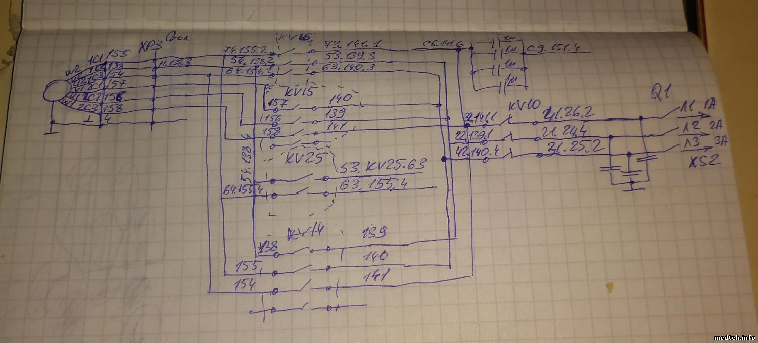

kupagen, спасибо за советы. Похоже нашёл залипуху в релюхах типа РП2. Буду менять. Пока искал набросал частичную схемку управления двигателем. Начал привыкать к маркировке, посмотрим как стол себя поведёт в дальнейшем.

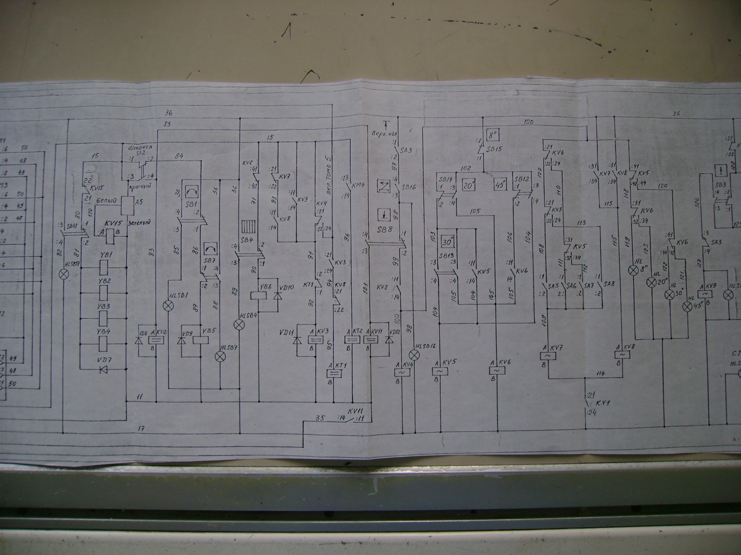

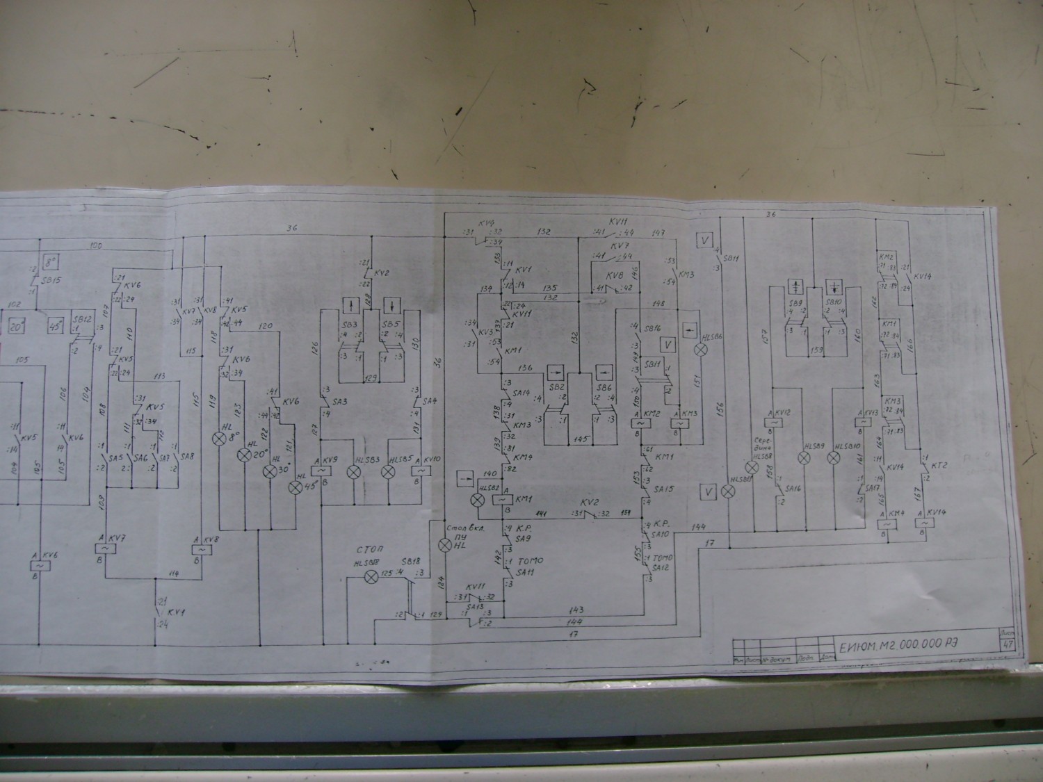

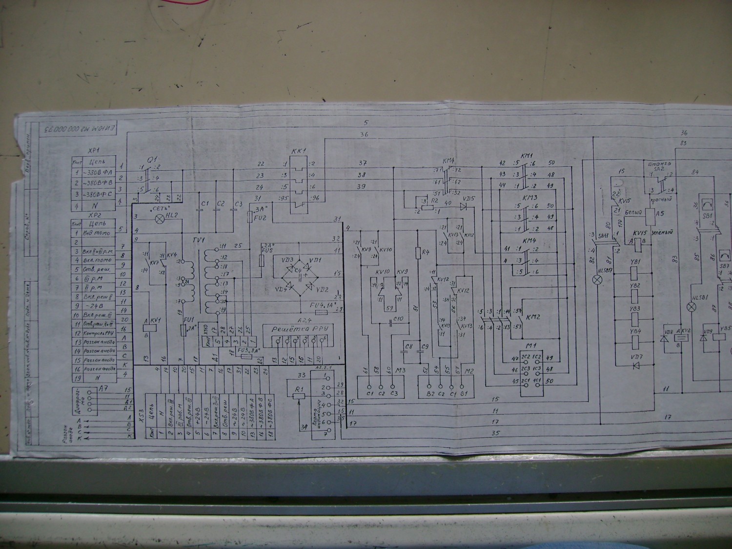

vladpiДата: Среда, 07.Мар.2018, 01:35 | Сообщение # 14
Стол Сторенс схема (смотри три снимка)

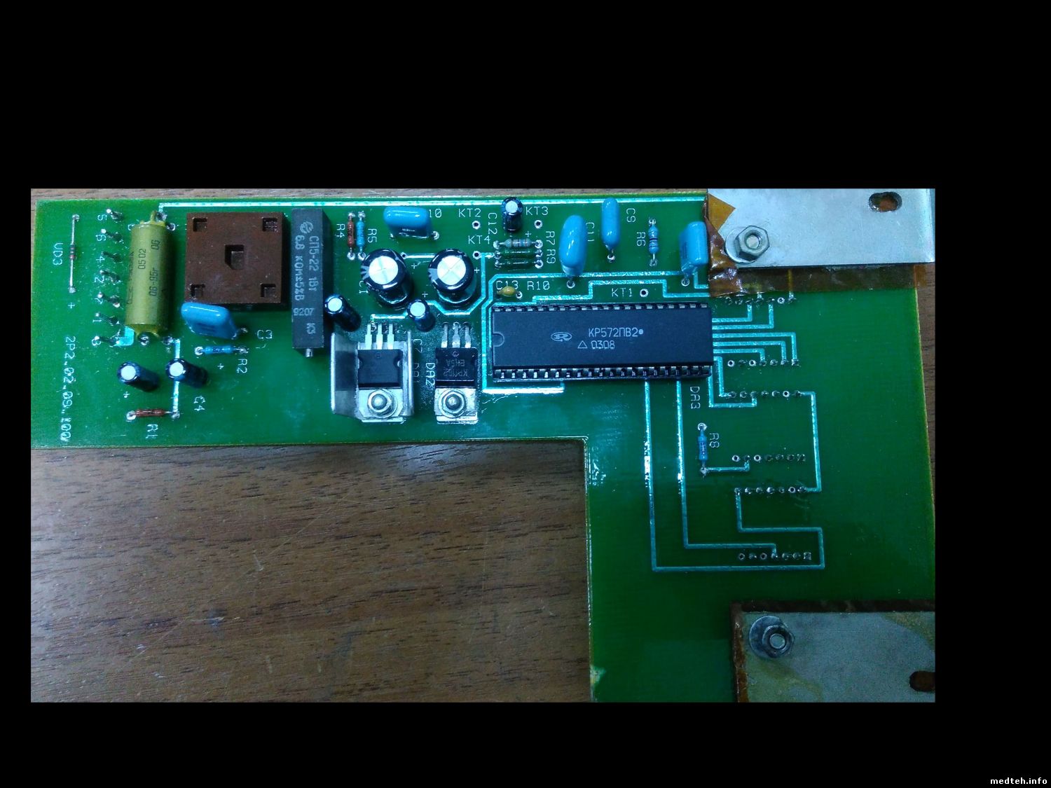

Добрый вечер, может есть схема на плату индикации этого стола

Хотабыч34Дата: Среда, 21.Мар.2018, 16:30 | Сообщение # 17
рентген, узи
Цитата kupagen ()
Хотабыч34, а предыдущее сообщение слабо посмотреть?
Я внимательно смотрел предыдущее сообщение и корректно задал вопрос про схему платы индикации. На первом снимке есть схема подключения платы индикации, а я спрашивал про схему этого блока. Блок отремонтирован.
kupagenДата: Среда, 21.Мар.2018, 20:36 | Сообщение # 18
У вас сообщений: 237
Понял, речь шла про индикацию томо. Пардон.

vladpi, спасибо за схему!
