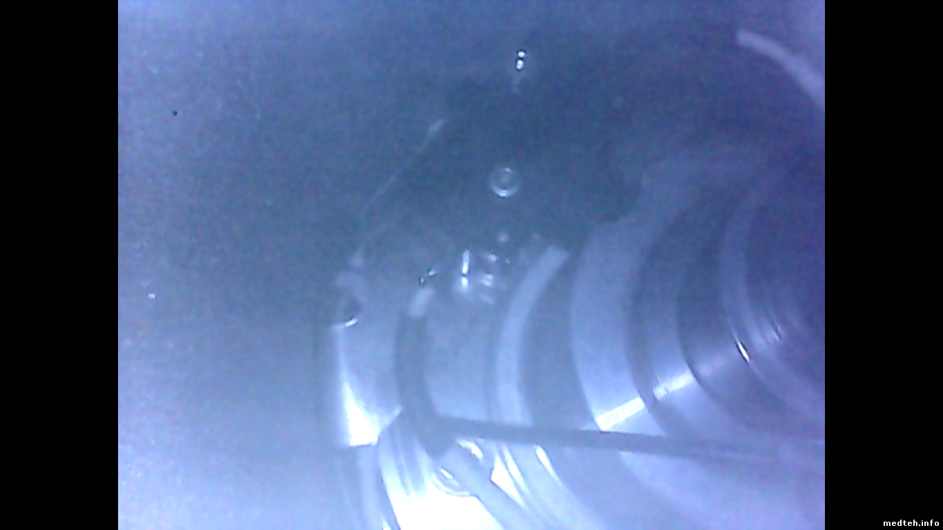

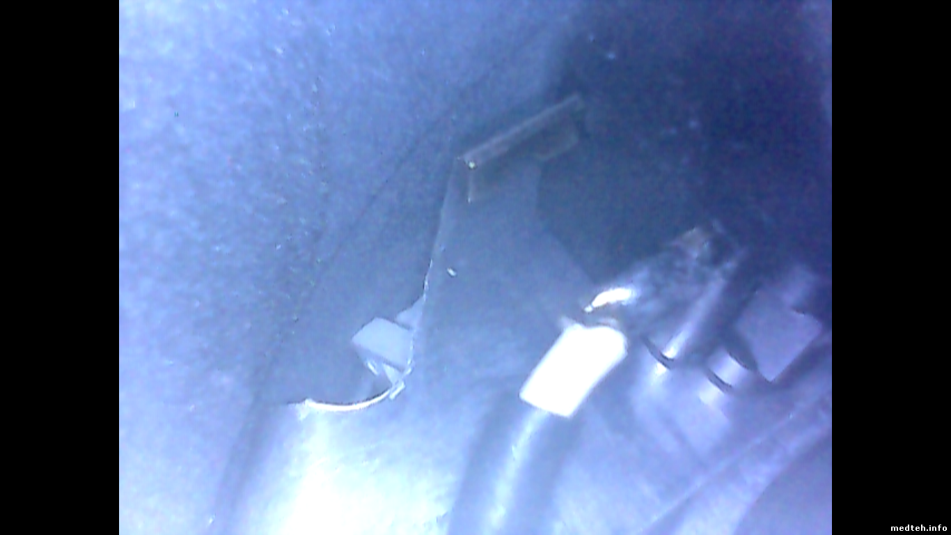

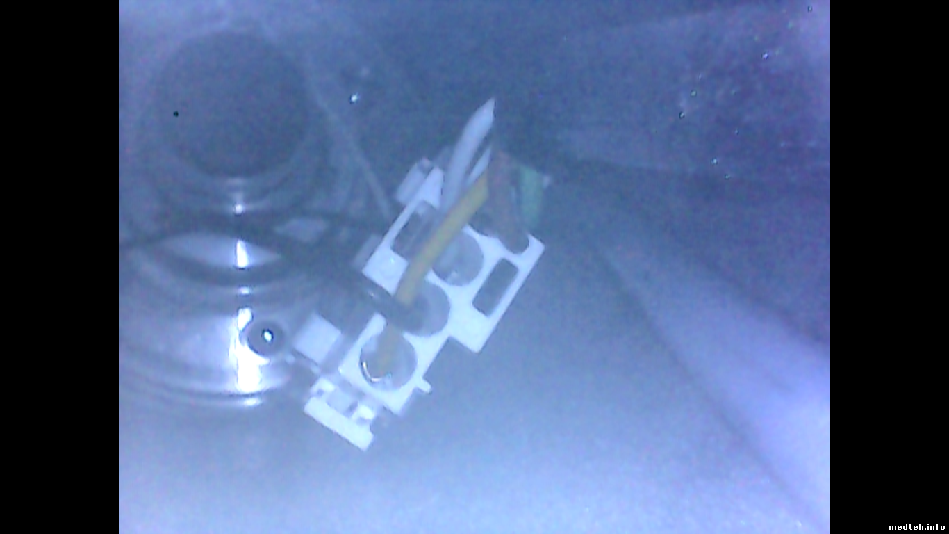

Приветствую всех победителей, коим и сам являюсь drinks Проблема оказалась в разъёмах коллиматора, паяльник и хорошая канифоль помогли пациенту избавиться от судорог biggrin . Паровозом поправили геометрию штатива. коли забрались в сервис yes , а то в горизонтальном положении ноль проскакивал, уходил в -3 блин :mad:,ну и остальное перепроверили yes Добрался до микрика центровки излучателя, правда с другой стороны rofl фото прилагаю. Всем кто откликнулся огромное спасибо. Вопрос решен good
