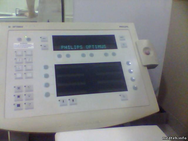

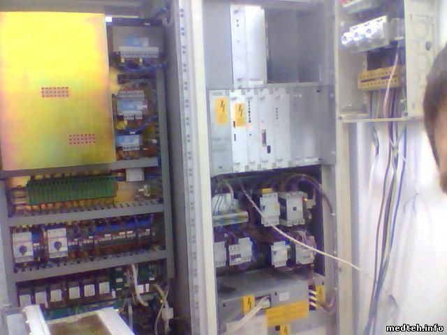

Доброго времени суток коллеги!произвел монтаж аппарата,после расключки кабелей и разъёмов,включил,всё работает,за исключением пульта генератора,тоесть он включается,проходит инициализацию,и не выводит рабочие параметры,аппарат до монтажа пролежал в разобранном виде 3года,до демонтажа,был полностью исправен,демонтировали потому что приобрели новый.были перепроверены все разьёмы,батарейки на платах генераторного шкафа,показыват 3.17вольт,что касается монтажа,все на своих местах,вот только не пойму почему гена не работает,подскажите куда лезть,и где искать,или просто может кто на мысль натолкнёт.Заранее благодарен!С/У.чуть не забыл,ошибок тоже нет ни каких.

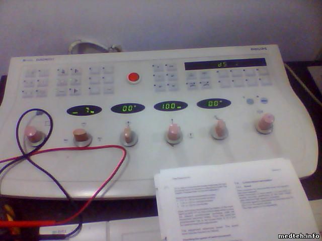

решил вопрос с генератором.гена работает,теперь основная проблема по разгону трубы,нет схемы подключения проводов.

Подскажите пожалуйста как войти в сервис режим пульта генератора, данного аппарата.заранее благодарен.

Могу ошибаться, но мне кажется, что с помощью ноутбука и программы Agent

Alex 1989 прав калибровать аппарат и трубы ОБЯЗАТЕЛЬНО под новую сеть через прогу AGENT а раскрутка за шкафом обычно была сверху

а без компа ни как?потому что я знаю много аппаратов в которых вход происходит путём нажатия кнопок на пульте во время инициализации.я так понял что трубу калибровать обязательно?

Без компа никак! Калибровать надо! Вызов спеца с филипса около150 т.руб
