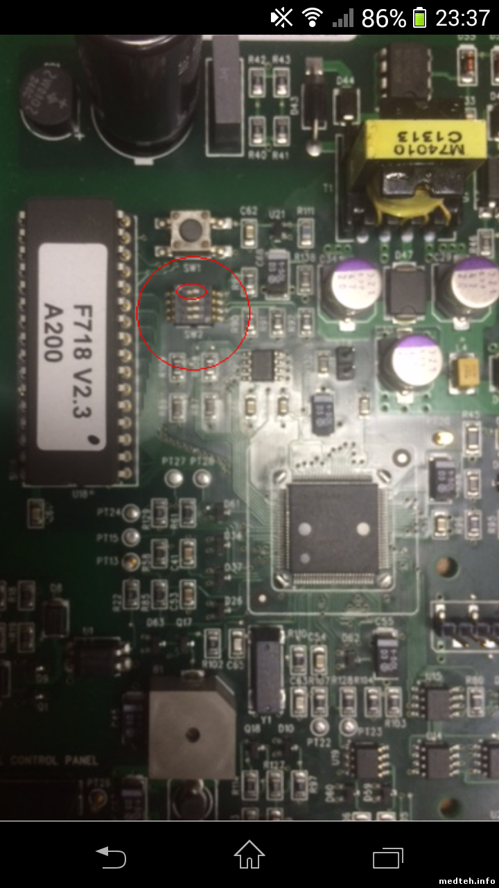

Необходимо Калибровка.
Поднять пин4, нажать кнопку экспозиции и включить аппарат с тумблера,после звукового сигнала отпустить кнопку экспозиции,
После выключить аппарат, пин4 вернуть на место. Включить аппарат и пробовать делать снимок
