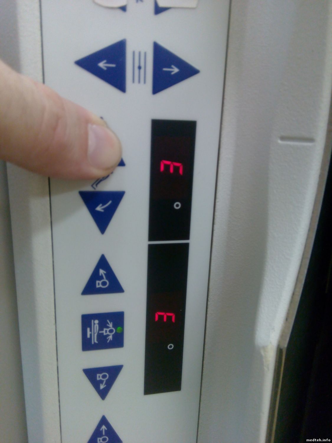

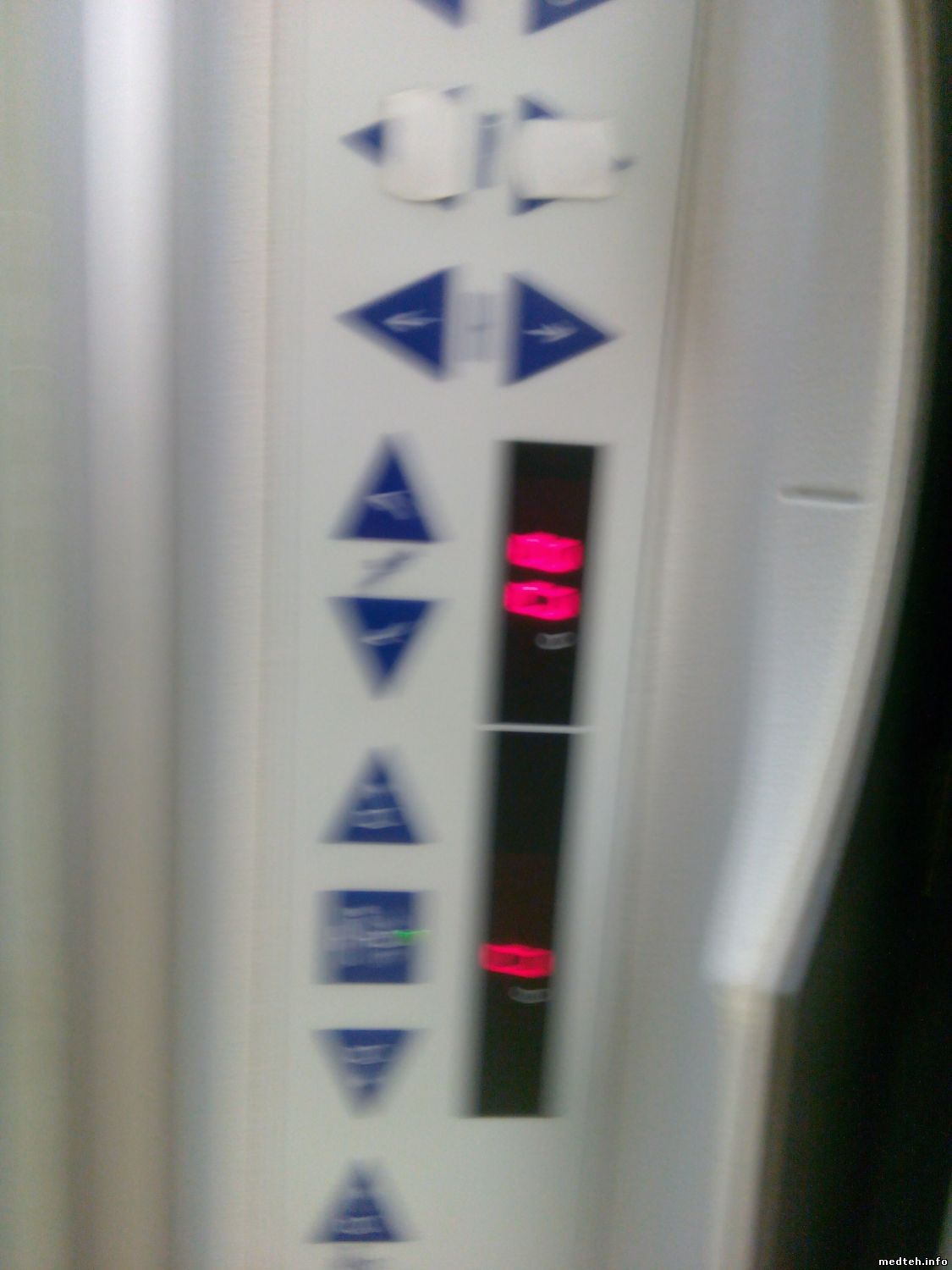

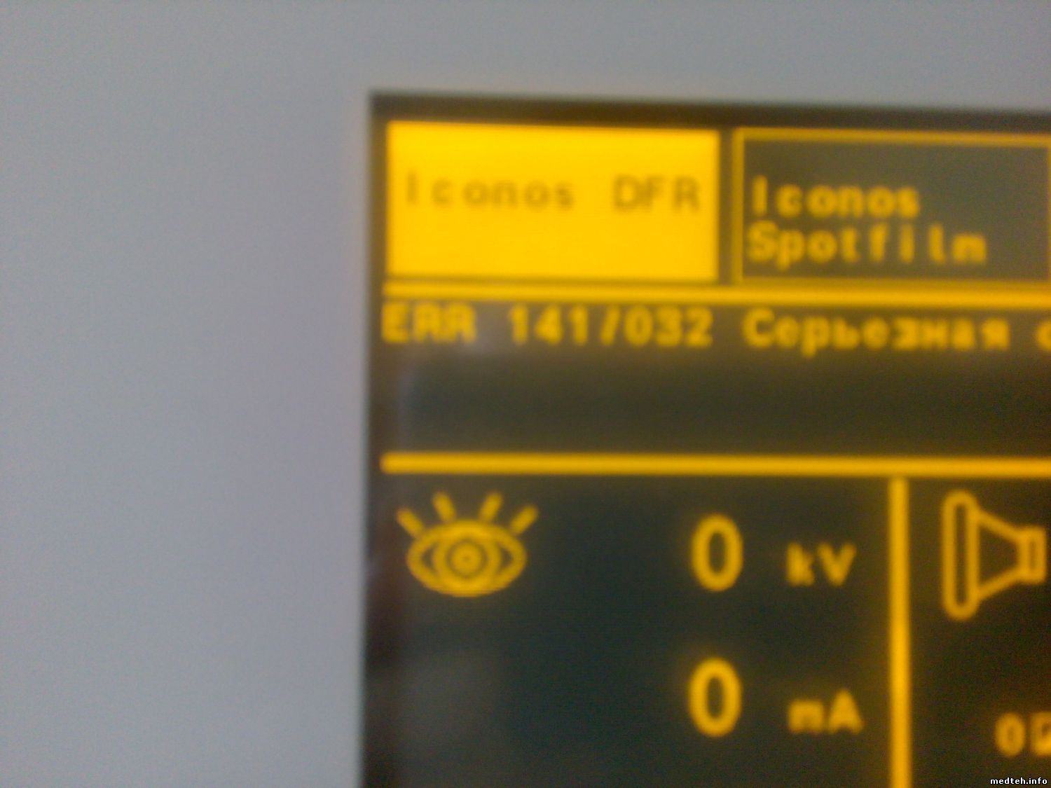

Коллеги!
R200 с FLC, Polidors 65, стол 90/90
Не поворачивается стол. Доступа к сервису нет, но аппарат грузиться без проблем. При попытке положить или поднять стол(с пульта и со стола- аналогично) выдает ошибку 141/032, при отпускание кнопки или джойстика, ошибки нет.
Значение ошибки:
Meaning:
Movement blocked, collision! Severe error.
Reason, Cause:
The display appears when the movement is initiated.
Первым делом, концевики питание, все в норме. Потенциометр отрабатывает значение градусов и выводит на дисплей, кроме того, напряжение на нем то же в норме.
Начал грешить на микромастер 400 (инвертор для управления двигателем и ЭМ тормозом). Так как при нажатие на клавишы не слышно щелчка отпускания эм тормоза.
Снял проверил на другом двигателе, работает.
Хорошо, есть возможность запустить микромастер в ручном режиме на аппарате. 4-5 секунд отрабатывает и отключаются реле к2 в блоке М1.
Есть темы о проблемах с R-аппаратами корпорации Siemens серии Luminos по адресу - https://www.medteh.info/forum/33-0-1-0-10-1-[Luminos]
О некоторых R-аппаратах бренда Siemens - https://www.medteh.info/forum/33-7836-244778-16-1605805722
Несколько фото.
ЭлектрослесарьДата: Вторник, 23.Фев.2016, 23:34 | Сообщение # 2
У вас сообщений: 43
электрослесарь
деревня Мурино
Бери ключ и поднимай стол вручную. Не сработала муфта томозная на лифте. Стол необходимо тупо поднять вверх не поворотом а лифтом.УСПЕХОВ!!!
