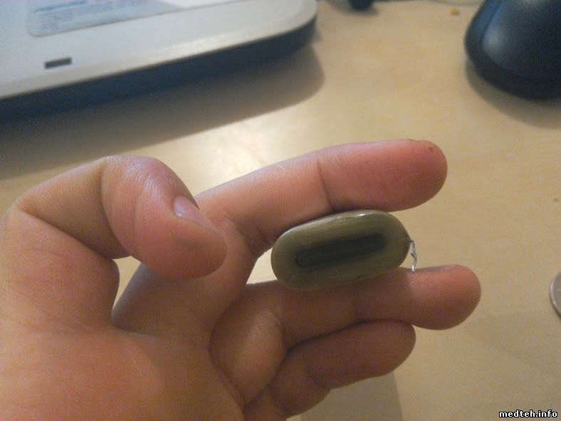

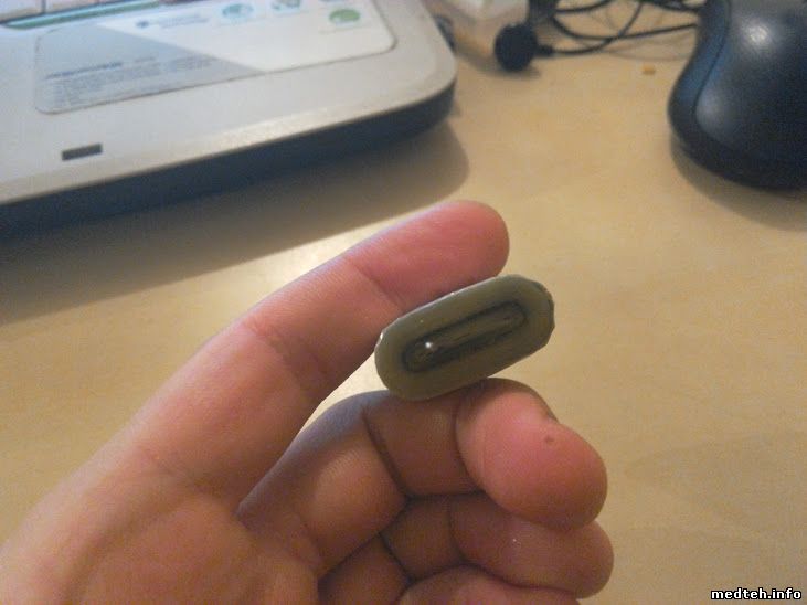

Пришла на аппарат RTM-ка (на старой трубке застрял анод, работали на застрявшем пока не пробило). Смонтировал и пошли проблемы.

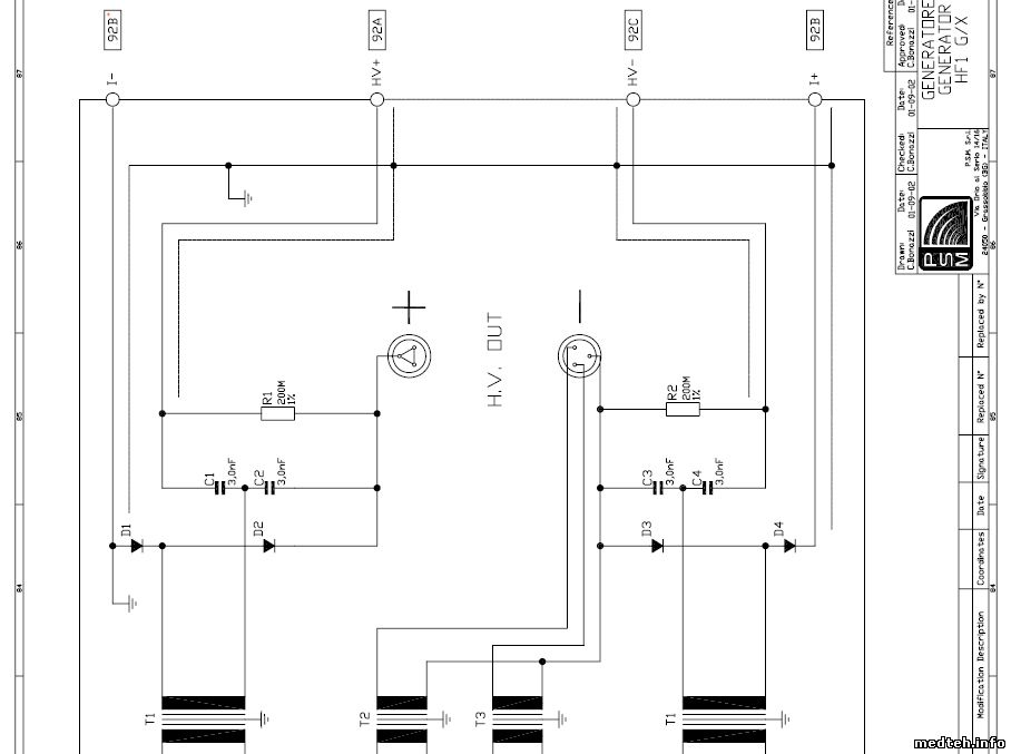

В общих словах: имею срывы инвертора на всех режимах. Питающее Pixel-350 40 Italray. После срыва на плате INVERTER LOGICAL BOARD горит Ld2 = Delta kV max. Посмотрел осциллографом, и решил поднять бак (были подозрения на столбы).

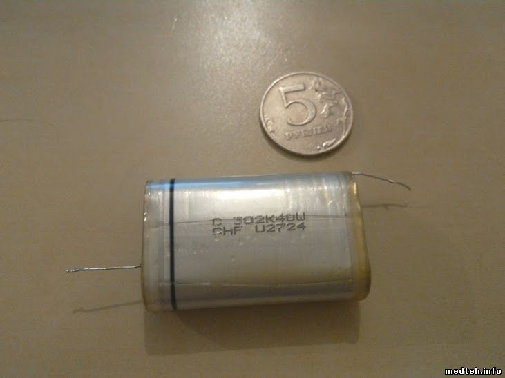

Ну а в баке нашел поджареный кондер. Поиск по маркировке ничего не дает. Знаю только емкость - 3000pf. Инвертор вроде на 40кГц работает. Фото кондера и куска мануала прилагаю. Может кто подскажет что за зверь и чем заменить.
С уважением и верой в лучшее..
AlexiumДата: Понедельник, 25.Янв.2016, 19:47 | Сообщение # 2
http://www.ecvv.com/product/4096360.html
Судя по маркировке у вас на 40 кВольт
