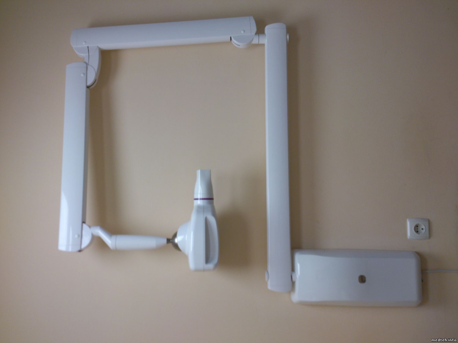

У стоматологов стоит R-аппарат MyRay RX DC, производства итальянской компании «Сефла Эс Ц.», Италия,«Сефла Дентал Груп».
Эксплуатируется довольно интенсивно, в результате начал сыпаться кабель заведенный в пантограф, если есть у кого-то информация где можно купить заводской (на территории РФ) скиньте информацию, я уже устал латать его, и ещё задолбался тыкаться в тупики по всему инету в поисках оного.
Заранее спасибо всем кто ответит.

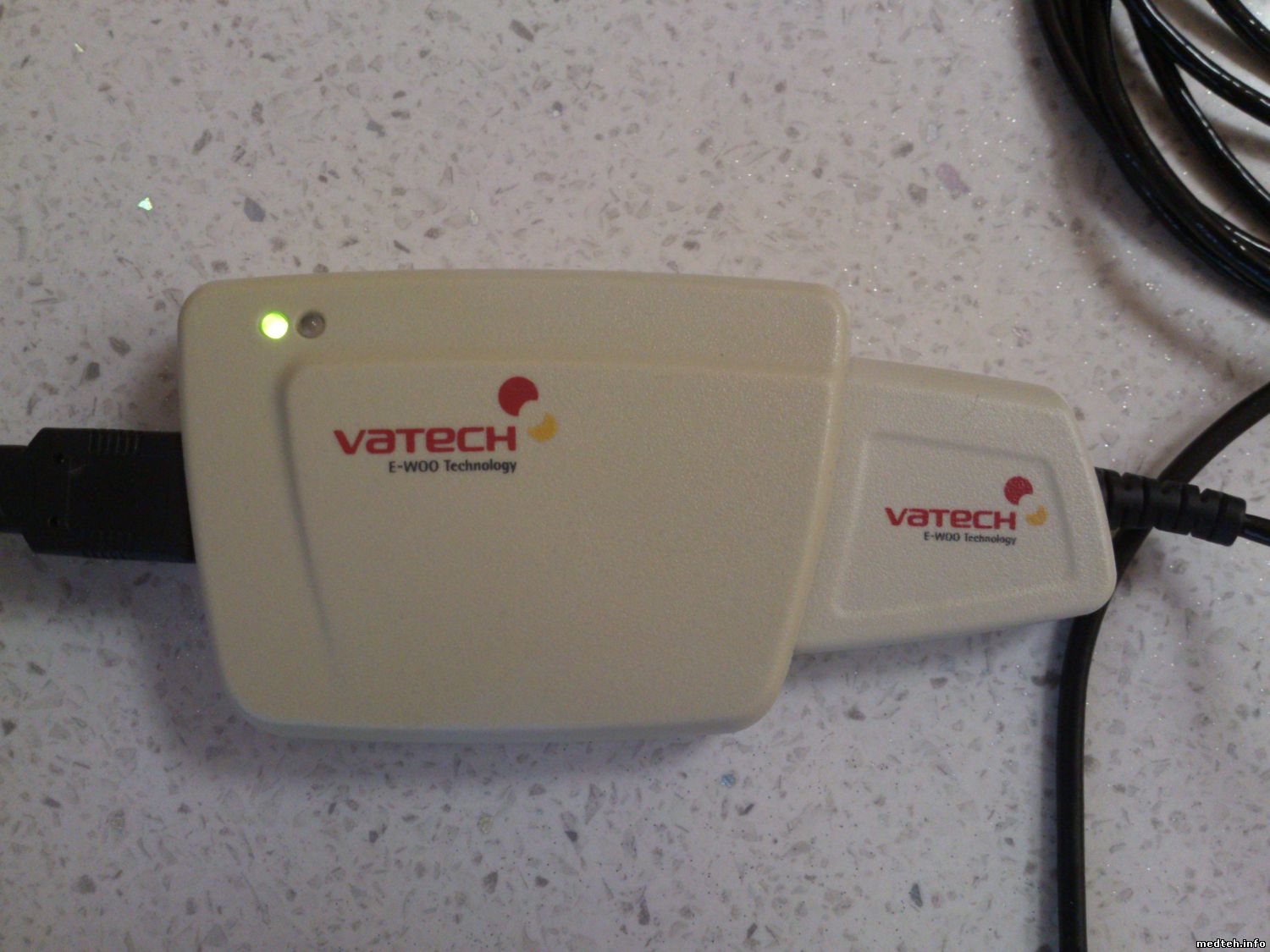

И снова всем здравствуйте.
Возникла еще одна проблема, я не стал создавать еще темы дабы не размножать их попусту.
В том же кабинете где и вышеупомянутый рентген стоит визиограф "VaTech", был привязан к ноуту, под Вистой, в самых лучших традициях наших реалий комп приказал долго жить. Теперь геморрой: не могу найти драйвера дабы привязать аппарат к другому ноуту, под Win7 x64. Фото прилагаю.
P.S. Пытались связаться с теми кто поставлял аппарат, они остались на Украине, нам ответили что мы сепары и с нами дел иметь не желают.
kusovnДата: Среда, 03.Фев.2016, 16:51 | Сообщение # 6
У вас сообщений: 31
инженер в сервисной организации
Евпатория
В общем, проблема полностью вырисовалась, у них отсутствуют диски, которые шли с аппаратом, не знаю куда они их дели, придётся бегать по городу и искать, может у кого-то стоит такой радиовизиограф и софт установочный есть в наличии. Я не смог найти где можно скачать.
Большая просьба, если у кого-то есть возможность, сделайте образы установочных дисков и поделитесь, пожалуйста.
И фотки рентгена, исправляю свою прошлую оплошность

У них нашлись диски с EzSensor и EasyDent v4. вот только снова проблемы, Программа стала вроде как нормально а вот дрова на визиограф под 7-ку не становятся, придется наверное отписываться по ссылкам, которые "madmac" кинул, стучаться.
madmacДата: Понедельник, 08.Фев.2016, 17:53 | Сообщение # 11
kusovn, вариантов там немного. файл коррекции датчика поставляется вместе с датчиком. иногда на том же диске и драйвер.
иногда удается скормить системе другой файл с близким серийником, если он не прошит в датчике. в вашем-не знаю.
в некоторых прогах датчик можно прописать в конфигфайл, правда, опять надо знать куда. но без файла коррекции не всегда правильно работает.
можно запросить у производителя/представителя по серийному номеру. даже если платно- это дешевле, чем новый визиограф.
dantist34Дата: Вторник, 09.Фев.2016, 07:30 | Сообщение # 12
У вас сообщений: 180
волгоград
Все правильно, для установки дров под 7кой нужно их запускать от имени администратора и в свойствах файла перед установкой поставить совместимость с ХР SP2 или SP3
kusovnДата: Вторник, 09.Фев.2016, 08:05 | Сообщение # 13
У вас сообщений: 31
Евпатория
запускал от имени администратора, а вот режим совместимости не ставил, сегодня попробую.

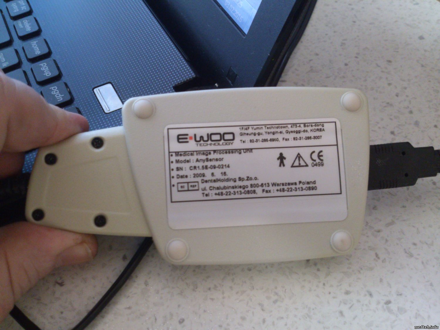

Обратите внимание на "http://www.medteh.info/_fr/128/7293989.jpg" экземпляр модели - AnySensor, а судя по сообщению - CD от EzSensor.
Решили проблему, поставили стационарный комп, привлекли ITшников, они вытащили БД (по таблично вытаскивали, сочувствую им), в общем запустили систему.
