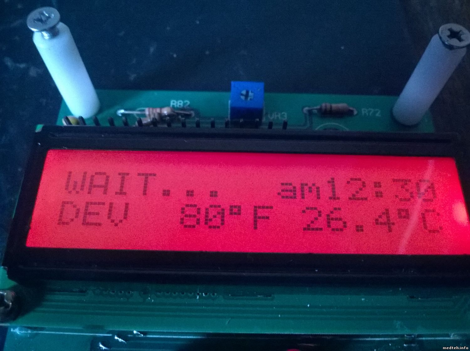

здравствуйте, может кто-нибудь сталкивался с таким аппаратом?
аппарат загружается, проводит тесты датчика пленки, датчика температуры проявителя,
далее на дисплее появляется надпись"wait..." и всё.. на кнопки не реагирует, вентилятор сушилки работает, но нагреватель не греет. главный мотор крутит все валы, и еще нагреватель проявителя тоже не включается.

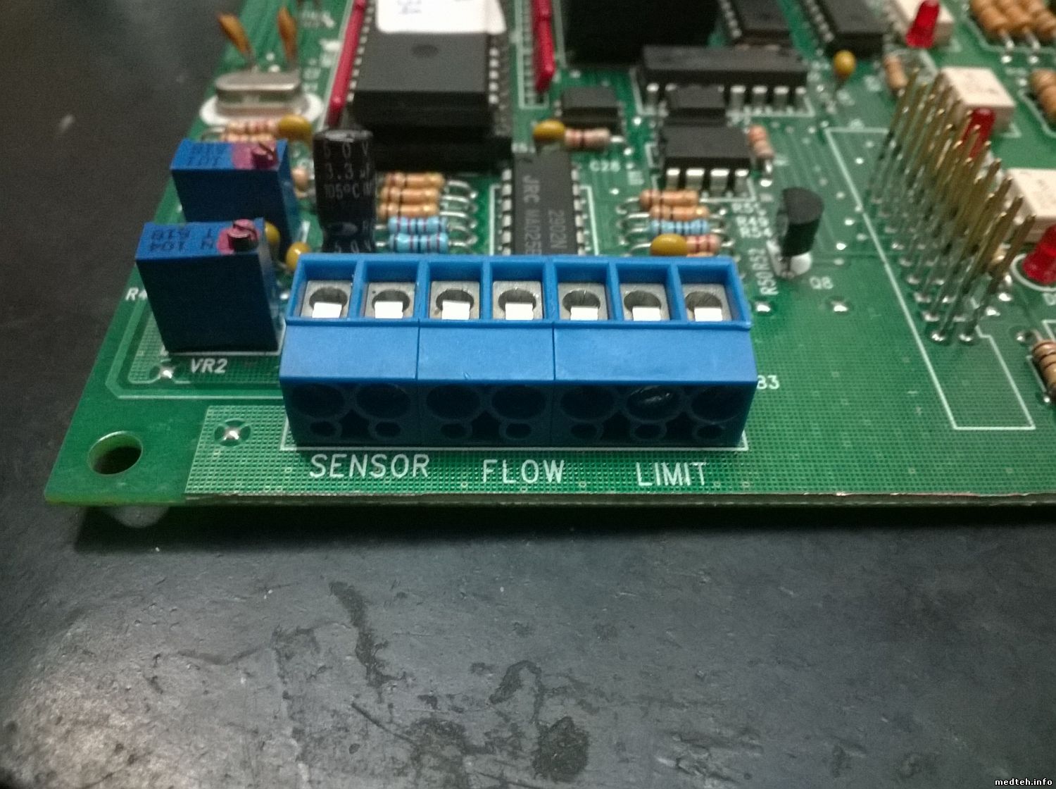

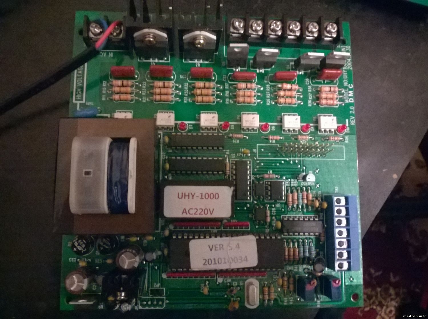

вот фотки платы . микроконтроллер - AT89C52 , микросхема с наклейкой "UHY-1000" это real time clock DS12C887+.
кстати за этот день два раза (из, наверно, пары сотен попыток) запуск произошел нормально - заморгал светодиод нагрева проявителя,клавиатура заработала- в меню зайти можно было, но оба раза работало всё до выключения.

сейчас он опять заработал :) светодиод "DEV" моргает если температура ниже запрограммированной, если покрутить VR1 (сымитировать повышение температуры) - светодиод гаснет .
но есть один нюанс - почему-то часы стоят на месте.
заметил еще одну особенность -чтобы аппарат заработал как надо нужно провести следующий ритуал:
вытащить из кроватки DS12C887, включить, дать пройти все тесты, выключить, поставить на место DS12c887, выдернуть шлейф от платы дисплея - включить, подождать пока пройду тесты - выключить. втыкаю на место шлейф и только после таких плясок аппарат начинал работать как положено )

Может помирает DS12c887 ?
В ней собран генератор, батарея.
