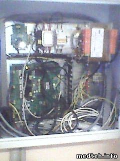

НА ДИСПЛЕЕ КОЛЛИМАТОРА ПРЕДУПРЕЖДАЮЩЕЕ СООБЩЕНИЕ
(MOVE COLUMN и вертикальная стрелка).Режим томографии не активируется.
Выплняем действия согласно инструкции .
На стене висит короб .В нем транс питающих напряжений и плата
к700500.
Предположение :Не видит нижней точки положения стола.
Схем не имею.
Медикс-Р-Амико 2011г.
В поисках совета , схемы.Зарание всем спасибо.

Давно это было, но...
Коллиматор ругается на колонну.
Это случаем не просьба аппарата поднять трубочку как можно выше или на определенное фокусное расстояние?
Посмотрите схему измерения фокусного расстояния. Очень часто срезает потенцеометры на верху колонны, а срезает их из-за того, что троса проскальзывают по ролику. И после возвращения в обратную сторону количество оборотов потенциометра превышает возможный диапазон.
Столы там по моему с фиксированным расстоянием, по крайней мере на тех, что мне встречались.
