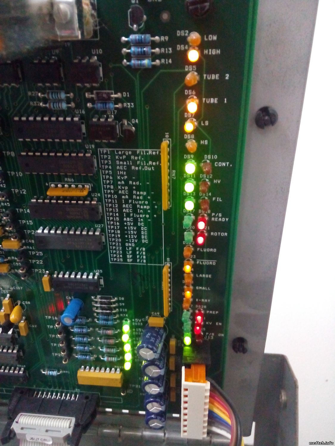

В Indico 100 RF цепи "ротора" (правильнее статора) проверяются в процессе подготовки к снимку.
Если сообщение появляется "При включении аппарата", то подготовка уже запущена. Скорее всего дистанционно, т.к. на нажатую кнопку снимка имеется другое сообщение. Всё это справедливо, если у процессора не "поехала крыша".
Кроме того проверьте конфигурацию рентгеновской трубки - по состоянию светодиодов складывается впечатление, что запрограммирована высокая скорость, а аппаратно обеспечивается только малая (ИМХО).
